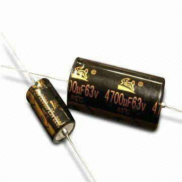

Всем привет! Делаю двухканальную схему.... Раньше покупал у нас в городе конденсаторы советские к50-29, но данного номинала (2200x25в) есть только импортные "Steck" (Supertech Electronic Co). Кто нибудь использовал их? Интересует качество.

По виду - явный закос под Nichicon! Тайваньская фирма.
http://www.supertech-elec.com/
Запараллельте пару к50-29, если есть только меньший номинал.

Cпасибо! Я узнаю, может у них есть советские 2200мф, только на 16в. Если нет, то придется ставить либо их, либо покупать что то в духе Jamicon, TREC (TranscendElectrolytic). Входные мбгч вроде как достать не проблема

TREC весьма качественные конденсаторы.
