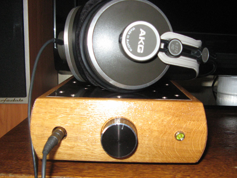

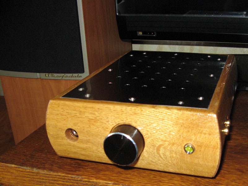

Кстати, собрал еще один вариант Семигора. На этот раз в самодельном корпусе (алюминиевый уголок, дюраль, нержавейка и дубовая рейка).
Мой LiveJournal: http://steblyansky.livejournal.com/
С уважением, Роман
В который раз вижу принудительное охлаждение. Зачем? Практика показывает что даже в полностью закрытом корпусе температура в пределах нормы. (разумеется при рекомендованной автором площади радиаторов)
HTPC | NAD M51 | SE 6LR8 + Cabasse Farella 400 | Polk Audio PSW12 | "Semigor" + Beyerdynamics DT901 | Stax SR-4070 [на хранении],
Это так, ради спокойствия души после того адски жаркого лета в Москве!
Охлаждение можно отключить или включить на пониженные обороты. Питается от отдельной обмотки, отдельным выпрямителем, выводы вентилятора зашунтированы керамикой. Т.е. охлаждение никоим образом не влияет на звук (наводки).
С уважением, Роман
RomanSt
Красиво :good:
Риалтек -> AKG K550
RomanSt
Да, красиво получилось!
