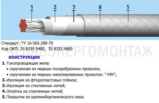

Ребят кто каким проводом разводку делал?
PC(foobar)>>M2TECH HiFace TWO RCA>>Audiolab M-DAC>>>Beyerdynamic DT 880 / 32 ohm,ТДС-6>>>в уши
@Maddock, лучше использовать выводы деталей и соединять их - меньше паек будет. Остальное жилкой из витой пары нормально.
HTPC | NAD M51 | SE 6LR8 + Cabasse Farella 400 | Polk Audio PSW12 | "Semigor" + Beyerdynamics DT901 | Stax SR-4070 [на хранении],
МГТФ вроде хвалят кабели, но я использую профессиональный микрофонный кабель клоц!) Первоначально разбирал компьютерный шнур питания и использовал провода из него!) В основном необходим до разъемов, а так конечно лучше использовать выводы деталей, как сказал Jaster.
Для макетов я вообще использую провода от компьютерных БП - они разноцветные, многожильные и облуженные.. :)
Серебряная шина, онли! Все остальное - не труЪ. Электроны будут спотыкаться.
@staccato, В том экземпляре который слушали форумчане (и который сейчас у Зонтика), а так же тот который я сделал для БахоБахо - разводка медной моножилой из витой пары. Звучит прекрасно.. :)
Неее, не труЪ. :NOno:
Главное - труёвость бескомпромиссность!
Изменено пользователем staccato
@staccato,Для аудиофилов может и не тру.. а меломаны довольны.. :)
staccato, такой пойдет? Есть бухточка на 6 квадрат. :yes:
Я думаю особой разницы нет какие провода использовать в Семигоре, при условии что разводка максимально-короткая))) Сильная разница в проводах слышна от гитары в усилок например)) Причем разница слышна как между бюджетным и дорогим проводом, так и между дорогими проводами)) Например гитарные шнуры ради интереса сравнивали на студии однажды, хорайзн и гепко, стоимость которых 70-90 р за метр)) Подошли к этому достаточно скептически, но тем не менее разница действительно оказалась заметна всем!) звук не то чтобы хуже-лучше, он просто оказался разный))
Изменено пользователем Krab
Медные посеребренные проволочки - не труЪ! :NOno:
Лучше витухи - центральная жила из нормального антенного кабеля. Она потолще.
Но в совсем "китайских" кабелях попадается омедненая сталь (проверять магнитом) или омедненый люминь.
Старый, СССР-овский РК-75 - труЪ.
В случае когда входы расположены сзади а потенциометр спереди можно соединить и кабелем аналогичным межблокам:) типа спаять межблоки из Analysis-Plus Oval-IW им же и соединить входы а остальное без разницы чем:) хотя можно и в питание чего нибудь понтовое запихнуть:)
