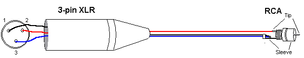

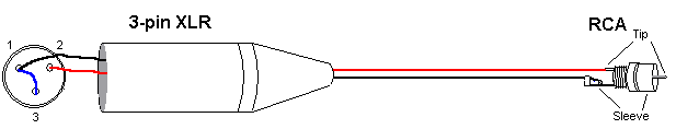

Кабель нужен для соединения балансного выхода ЦАП с небалансными входами усилителя.
С XLR-3 на RCA переход, а Fireblade для обратного перехода картинку привел. Распаивается, соответственно, иначе.

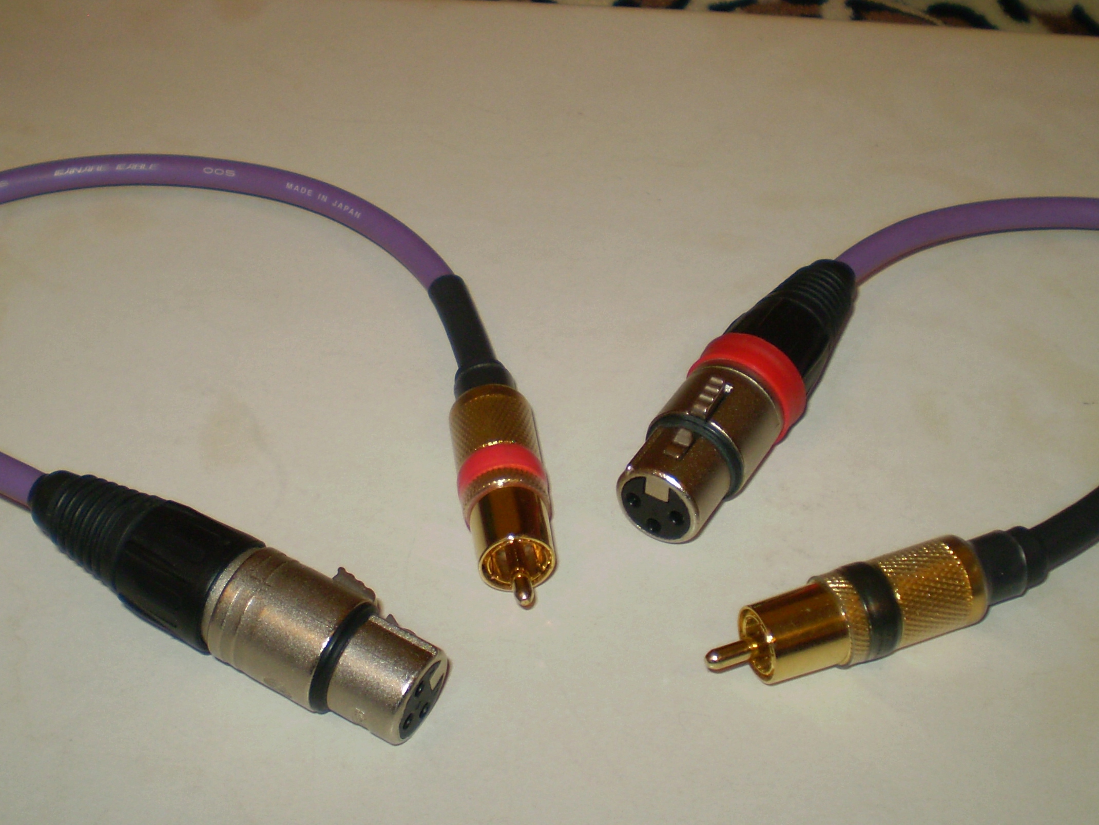

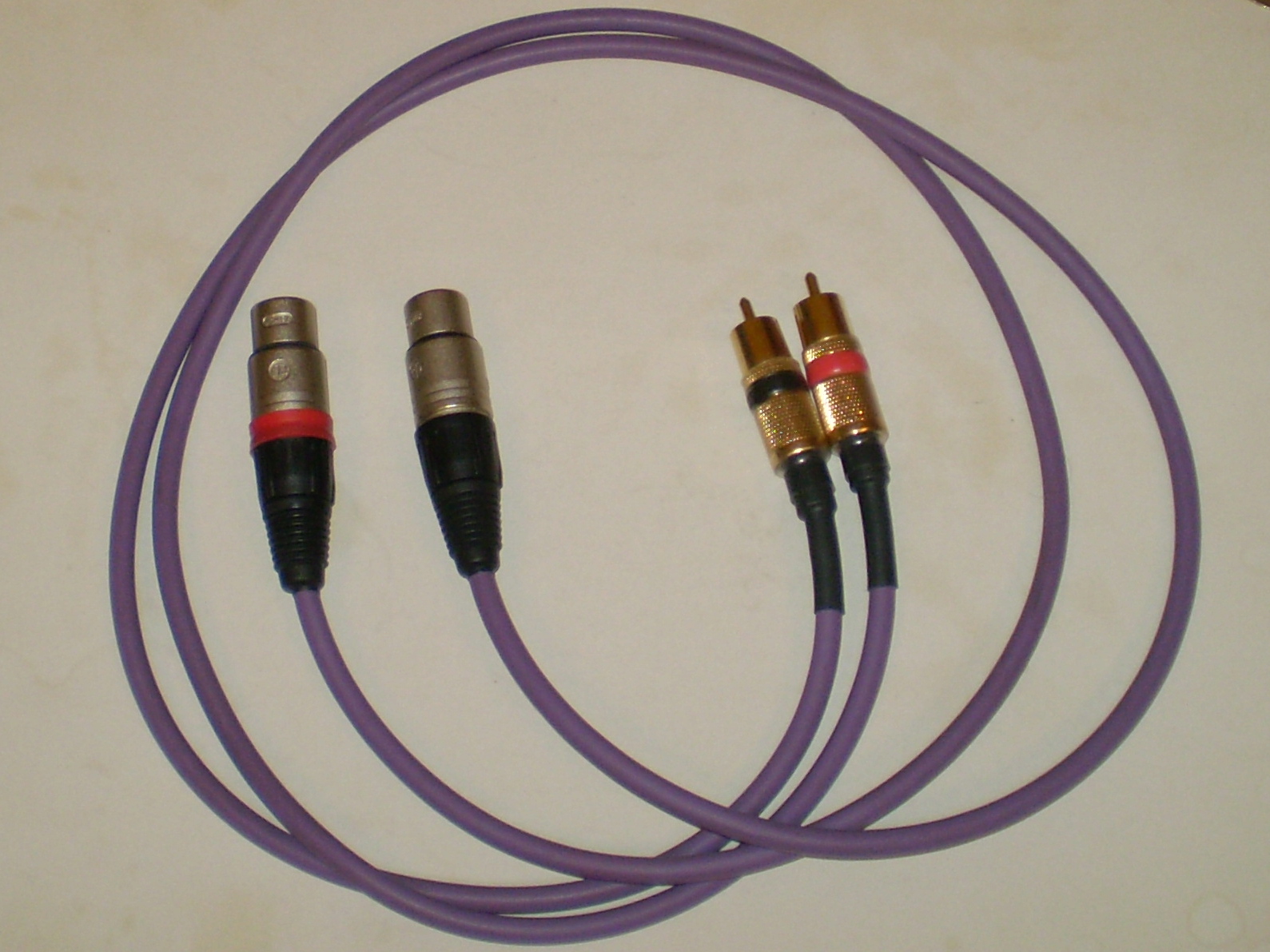

В итоге заказал здесь - http://usedcable.ru/mezhblochnye-analogovye/.
Долго мучил изготовителя - какой кабель? Давай "крутой" там с серебром да родием. Итог - Canare L-4E6S.
"Балансные" разъёмы как понял стоят "неутрики", а не балансные, по словам мастера, использовались от какого-то довольно дорогого американского кабеля.
Стоимость "канарейки" в интернет-магазине - до 120 руб/м. Мой кабель обошёлся в 1500 рублей. Выполнен очень аккуратно, приятно держать в руках. Играл здорово.

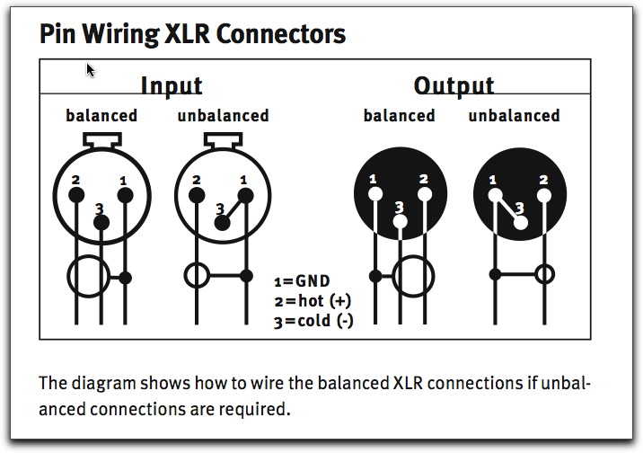

Закорачивать "-" на "ground" не всегда нужно. Может приводить к перегрузке источника по выходу или ухудшению качества звука. Для большинства бытовых и полупрофессиональных источников "-" лучше оставить не подключенным или нагрузить резистором на "ground". Хотя это уже кто как хочет.
Совершенно верно. Закорачивать не рекомендуется в большинстве случаев. Достаточно использовать "половинку" балансного сигнала (неинвертирующую) с общим проводом http://www.rane.com/note110.html рис 23 с учетом направления кабеля от балансного источника.

Распаивается аналогично только male поменяется на female. Нумерация распайки сохраняется. Коротить выход действительно можно не всегда и возможность нужно уточнить у производителя цапа. Раз вход усилителя небалансный то логично использовать коаксиальный с одной жилой а не балансный кабель и коротить на стороне XLR. Выбор кабелей огромный.

Так, тогда вопрос знатокам - а как определить стоит ли закорачивать "-" на ground, и где это лучше делать - на стороне XLR или дальше?

Обычно в цапах перед выходом уже стоят резисторы которые предотвращают выход их строя выходного каскада при закоротке на землю. Поэтому такую закоротку многие производители допускают и указывают в своих руководствах. Отталкиваться конечно нужно от определенного цапа. Закоротку обычно делают на стороне цапа чтобы использовать обычный кабель который более актуальный для такого соединения. Без приемника балансной линии балансный кабель работать все равно не будет.
