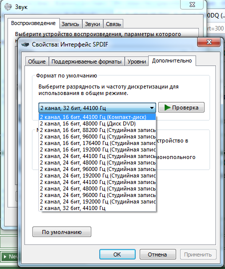

При воспроизведении через фубар на экране цапа отображается 24bit/48.0kHz хотя запись 44.1 это где-то настраивается? Сам не нашел... :notknow:
AntonioNN
Preference/Playback/DSP должно быть пусто.
в Output выбрать KS или WASAPI
Если у вас играет через DS то в микшере windows надо покопаться там есть закладка
если слушаете МР3, то будет отражаться 24бита

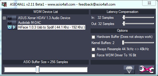

мне тоже интересно почему у меня, если играть ape или flac котрые изначально в 44100 через foobar2000 показываются на M-Dac,подключенный через hiface rca:
1. 48000? Причем это только если через asio4all (галочка resemple как видите снята). Если же включить эту галочку в настройках asio4all то на mdac уже показывается 44100.
2. Еще если играть через KS или WASAPI, то на mdac 44100
Как это понимать? И субъективно, если через asio4all слушать мне больше нравится когда на mdac выдает 48000

Зачем использовать симуляцию ASIO от asio4all для hiface когда есть фирменный KS драйвер?

да, что-то я привязался к этому asio4all. С KS чуть лучше разделение каналов и на высоких чуть более звонко (я бы даже сказал цыкает немного)
clubnewmen
меняйте свой hiface rca на вторую версию, там вроде как полноценное ASIO есть.
