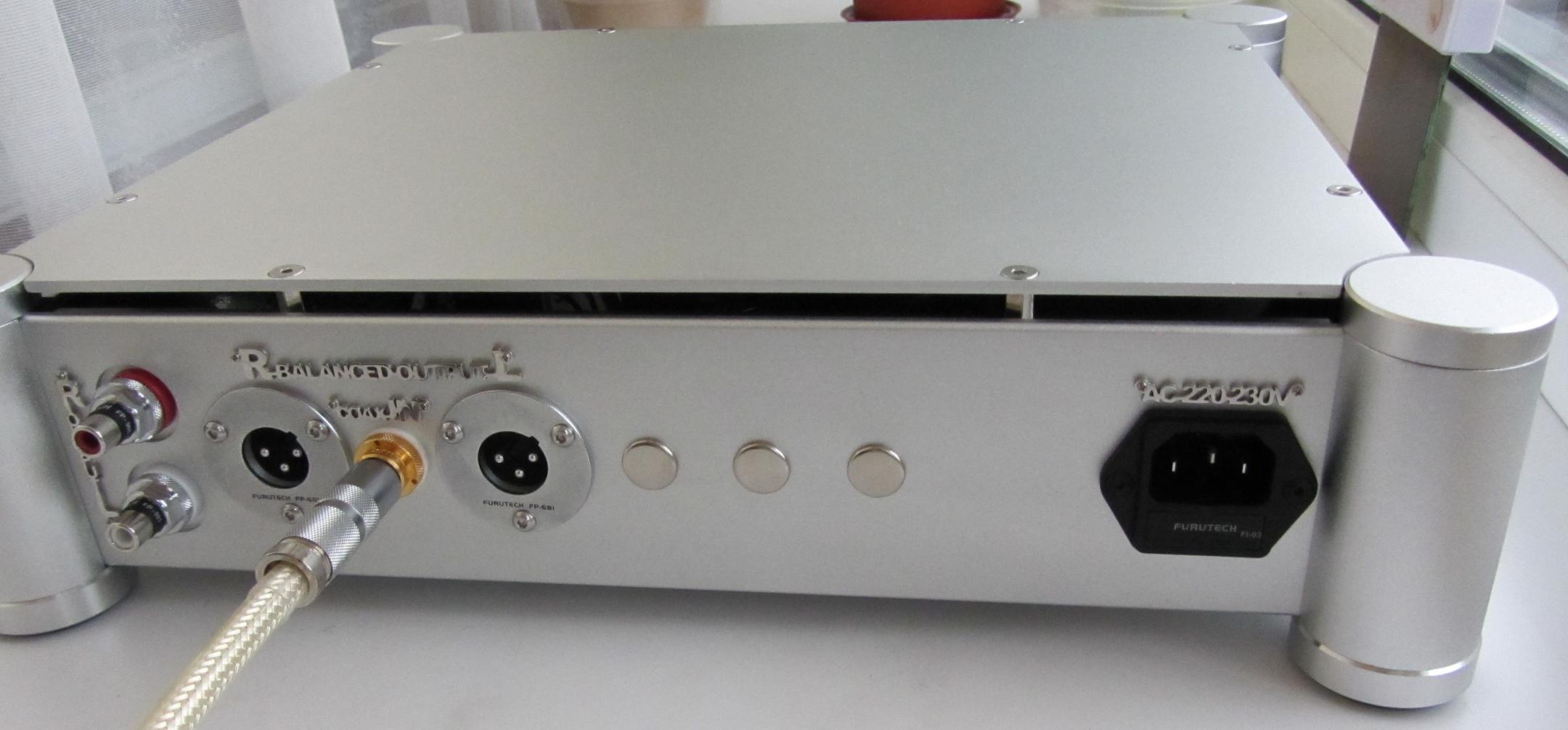

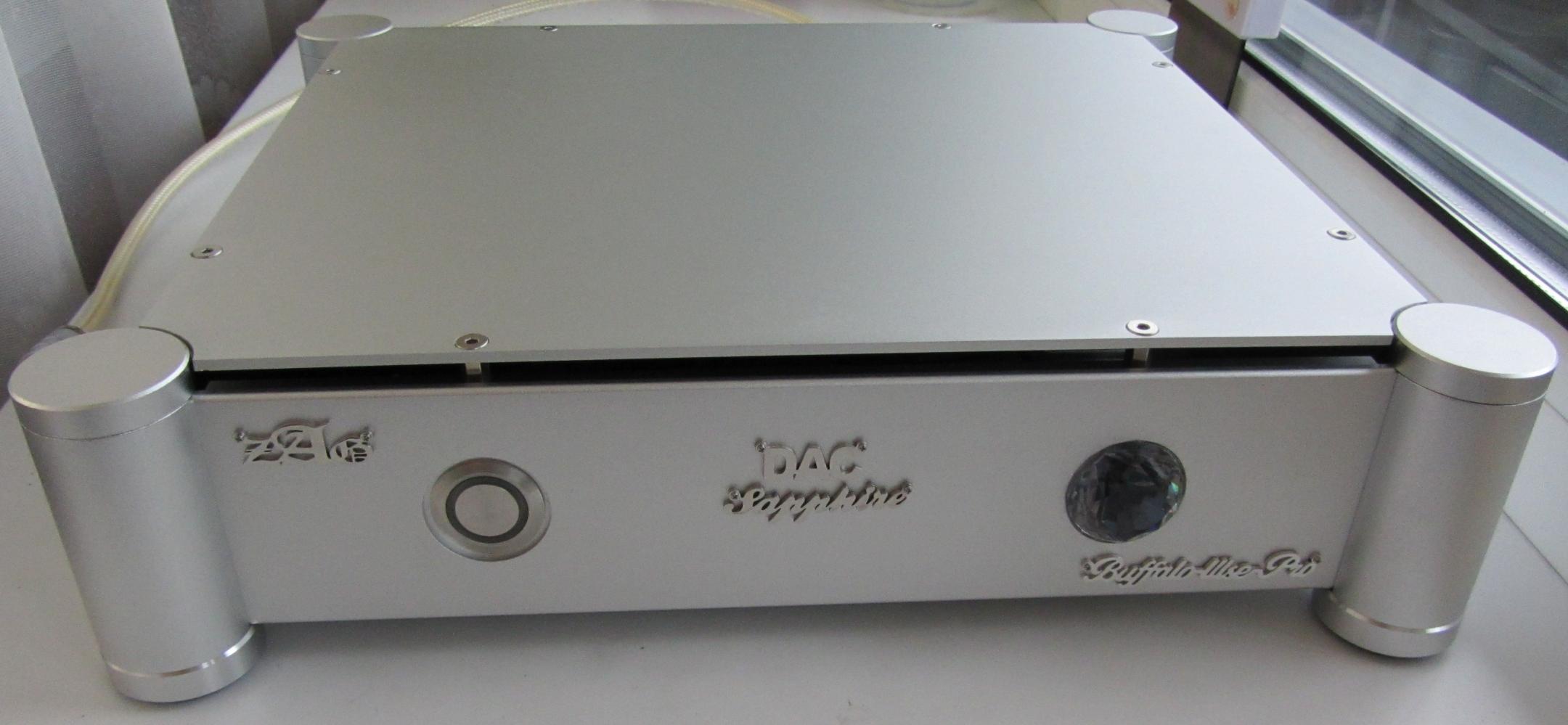

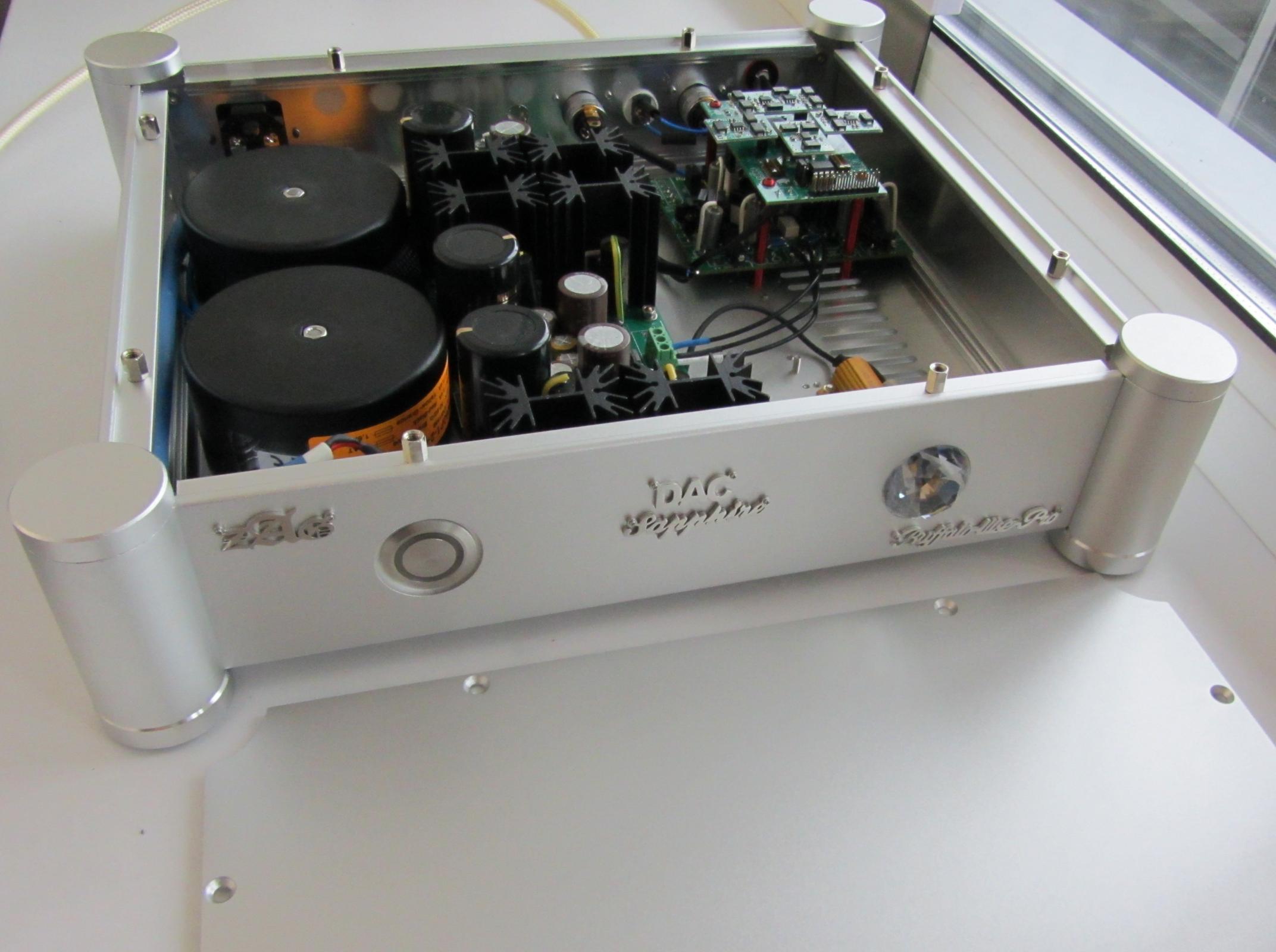

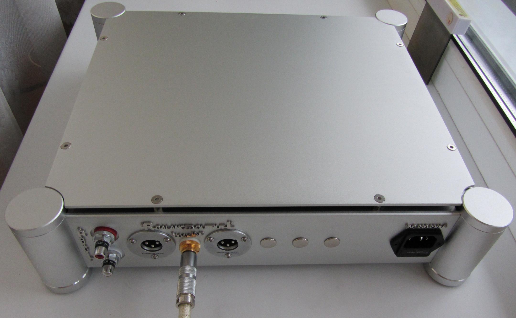

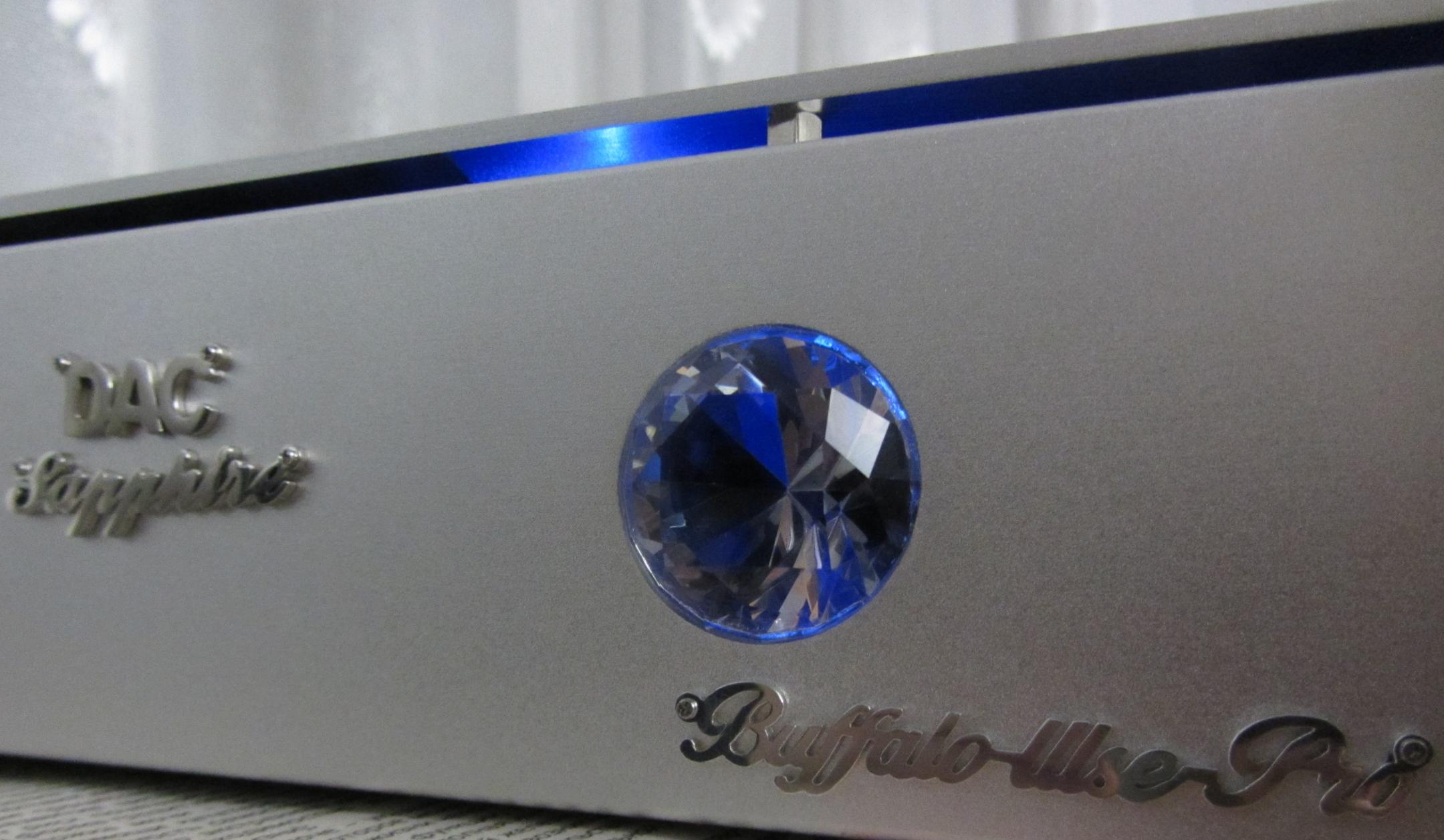

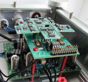

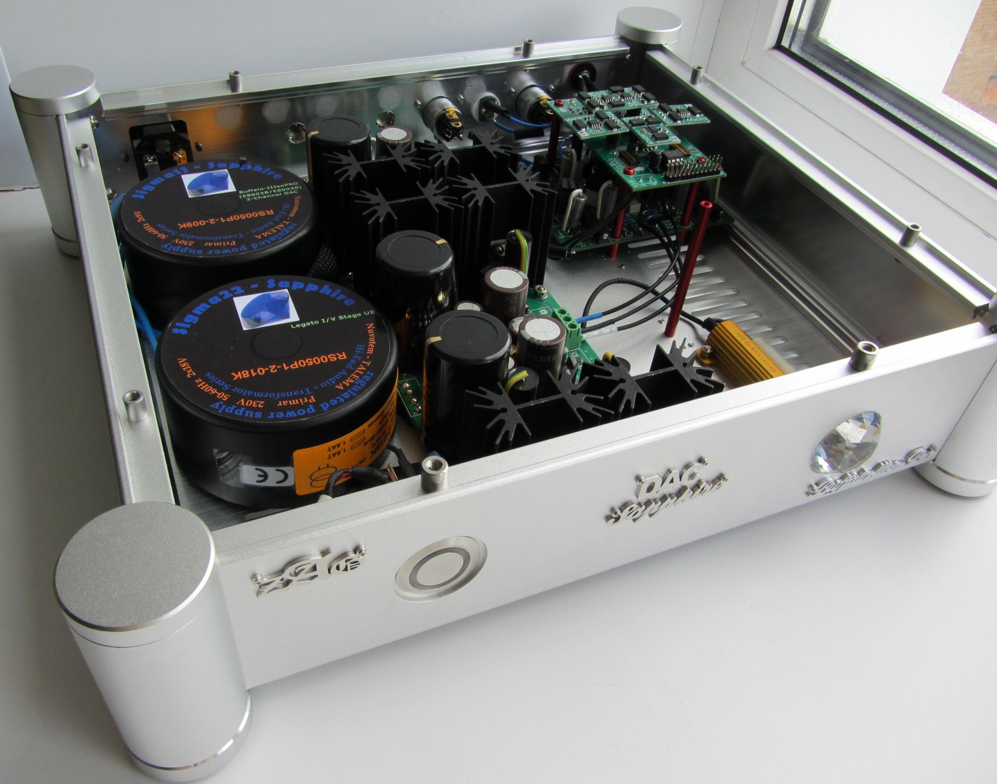

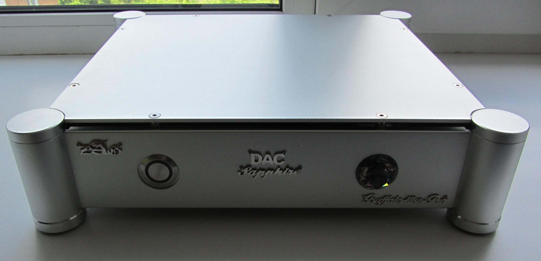

Пока ещё не совсем финальная сборка ЦАПа на модуле Buffalo-IIIse-Pro.

Пока ещё не совсем финальная сборка ЦАПа на модуле Buffalo-IIIse-Pro. Прикрепленные изображения
Красиво)) Что то мне ваш дизайн напоминает какого то производителя High End, вспомнить не могу)).
