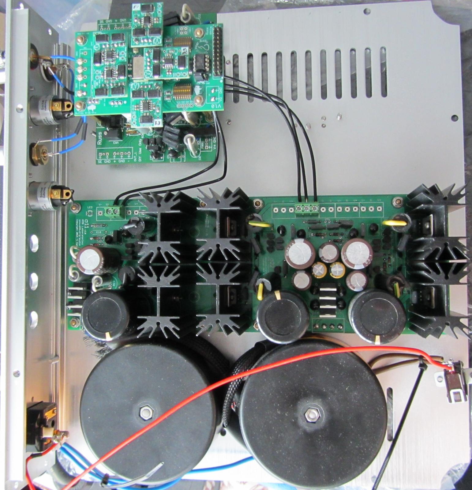

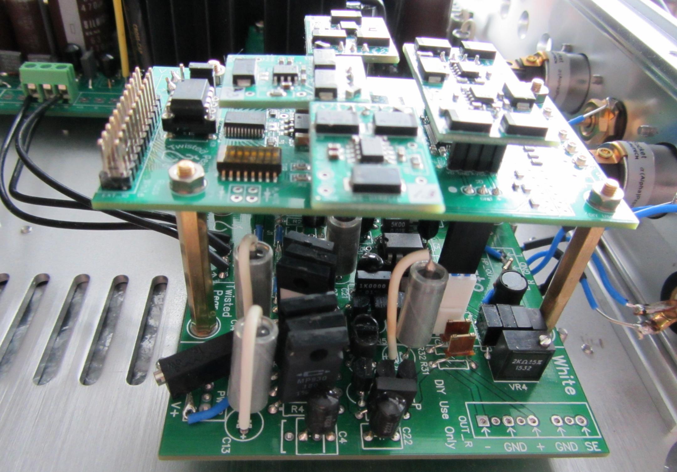

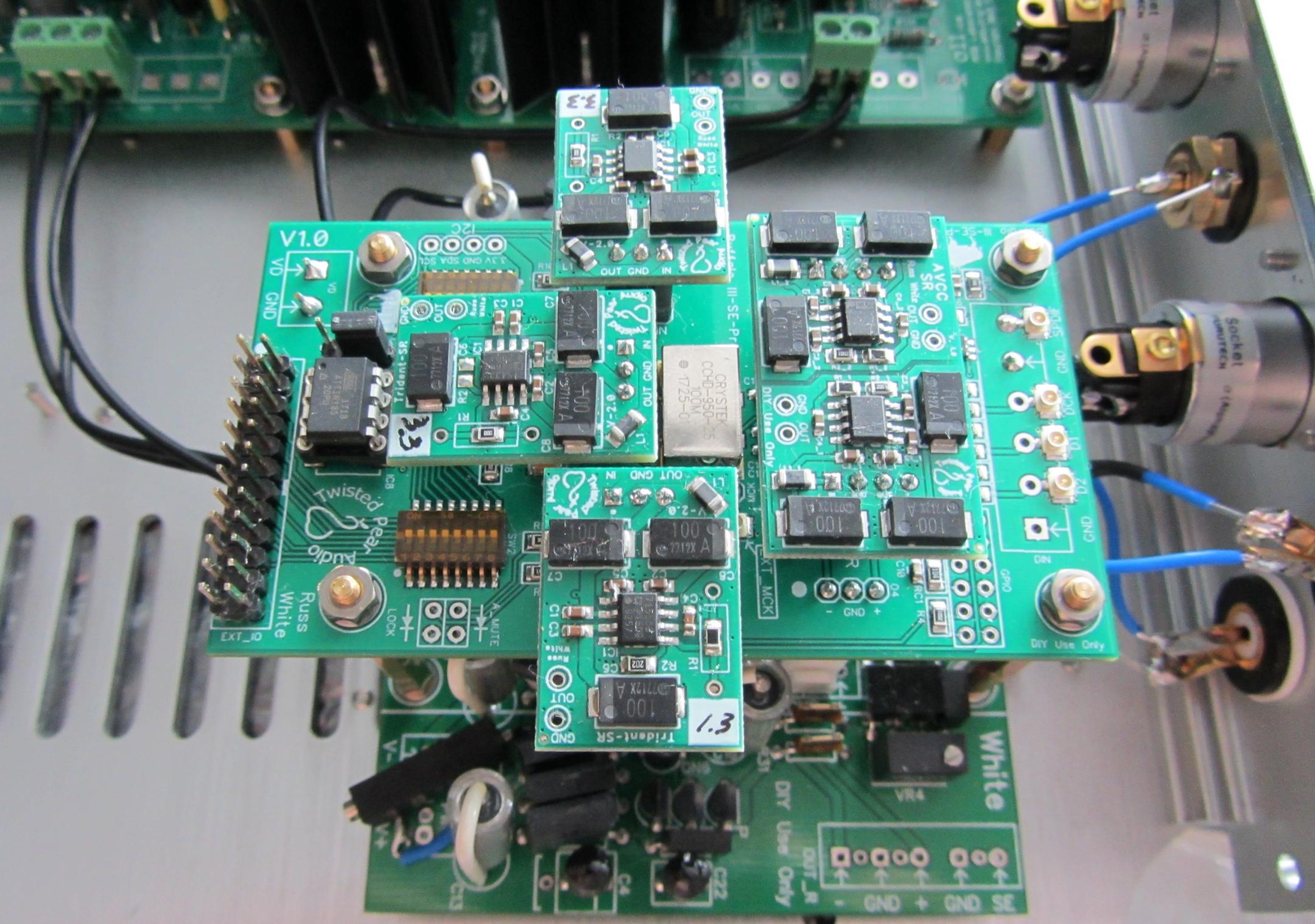

Давно не обновлялась тема, а тем временем в конце прошлого года был доработан и вышел на новых чипах 28pro(38pro) модуль Buffalo IIISE - Pro, на очереди выход Buffalo IV (это кому уже нужен многоканальный выход).

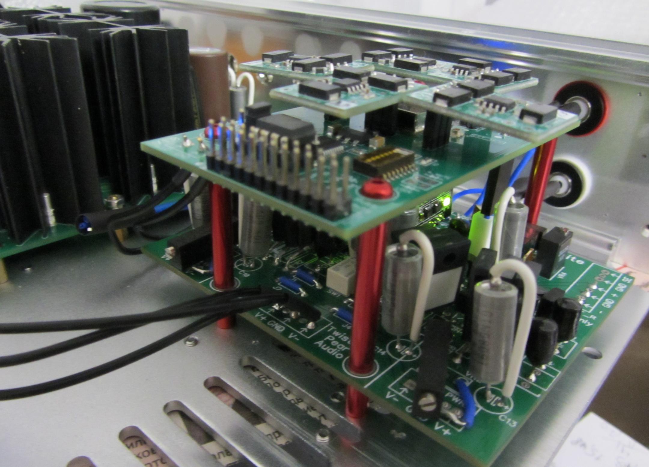

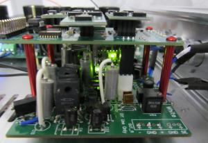

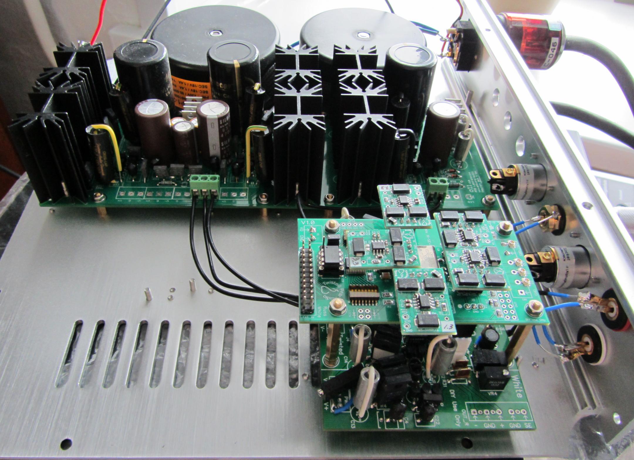

Ну и я заодно собрал сборку на новом чипе, правда много чего своего добавил от разных производителей (USB модуль пока ставить не стал, ввиду его не использования). БП от AMB, на SiC Schottky Diodes и пр. не классических для этих модулей компонентов. Аналоговый выхлоп полностью на Z-Foil резисторах (открытых / закрытых) на сигнальной линии (включая фольговые подстроечники), замена всех электролитов на полимерные танталовые (так же, стоят в БП цифрового модуля), сигнальная разводка из монокристаллической серебряной моножилы и т.д.
Пока всё в форме макета, но уже подключено к системе. Звук определённо радует, никакой яркости и "выноса мозга" на ВЧ (как писали о сборках на Сабре) и в помине нет (на 800-х драйверах), всё сбалансированно по всему диапазону, что в записи есть, то и воспроизводится. Не зря, американцы год затратили на доработку этого модуля на новых Сабра, что-бы не выбрасывать (как многие делают) "сырой" продукт на продажу. Оказывается Сабру можно тоже не плохо "приготовить".
Результатом очень доволен, осталось теперь всё до ума собрать.

Вовремя подняли тему) Я тоже решил довести дак (у меня Buffalo III), все платы от TPA. По ощущениям (когда я его собрал в первый раз), все совпадает с вашими отзывами.
1) Что за выхлоп стоит?
2) Платку Amanero не вижу, как и Xmos, решили без USB?
3) Почему тороиды, а не r-core?

Это уже сборка на новом чипе Сабра - Buffalo-IIIse-Pro.
1. Выхлоп Legato, но элементы все не с классической сборки и увеличено выходное напряжение. Нет ни одного электролита, вместо их стоят полимерные танталовые конденсаторы, вся сигнальная цепочка полностью построена на фольговых Z-Foil резисторах... ну и так далее.
2. USB ставить не стал (может пока), т.к. не пользуюсь этим соединением.
3. А чем тороиды здесь хуже, тем более капсюлированные?

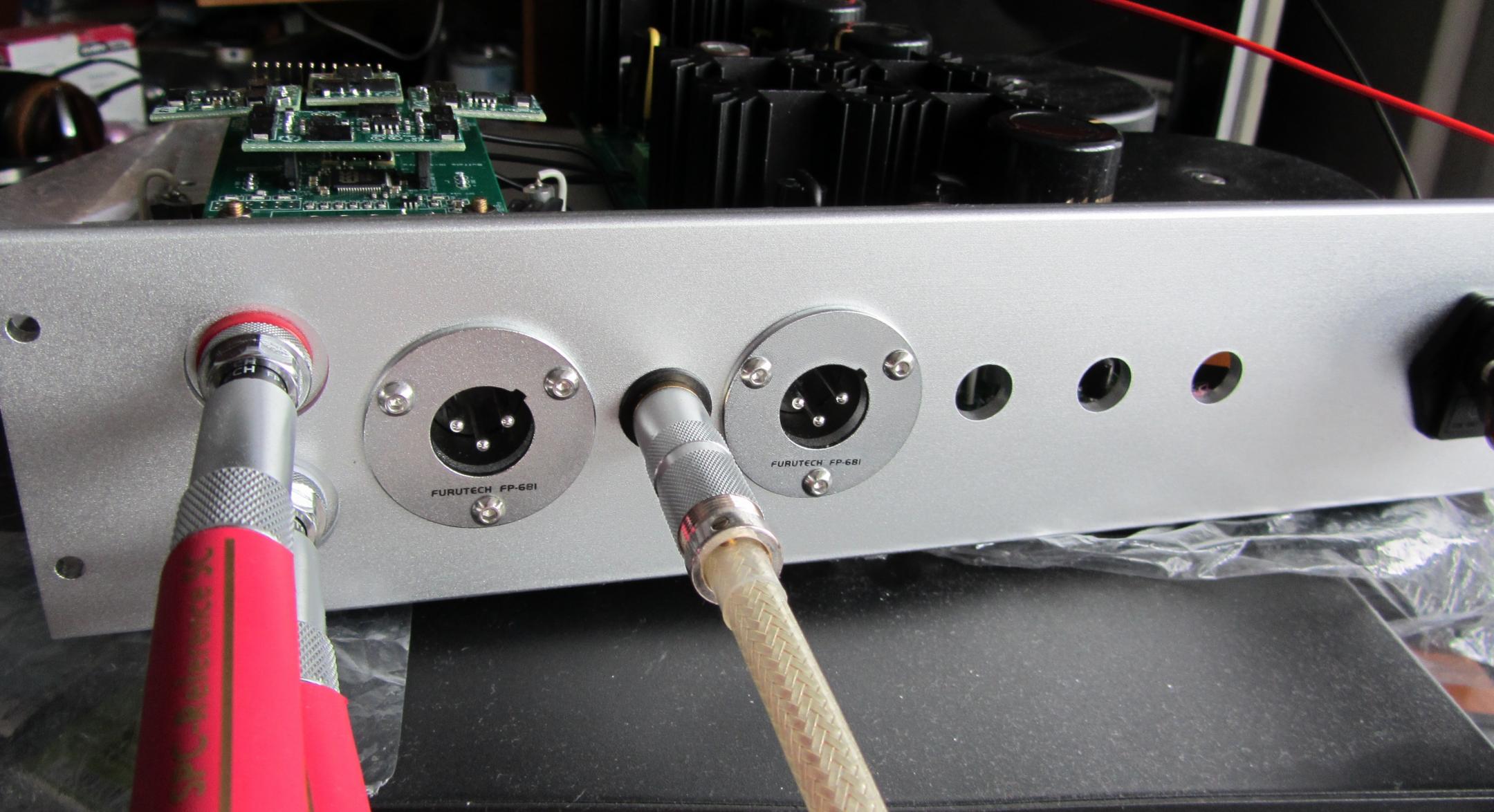

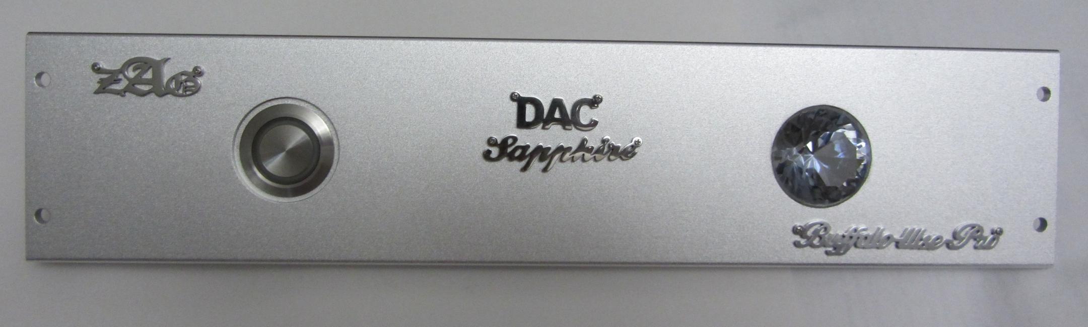

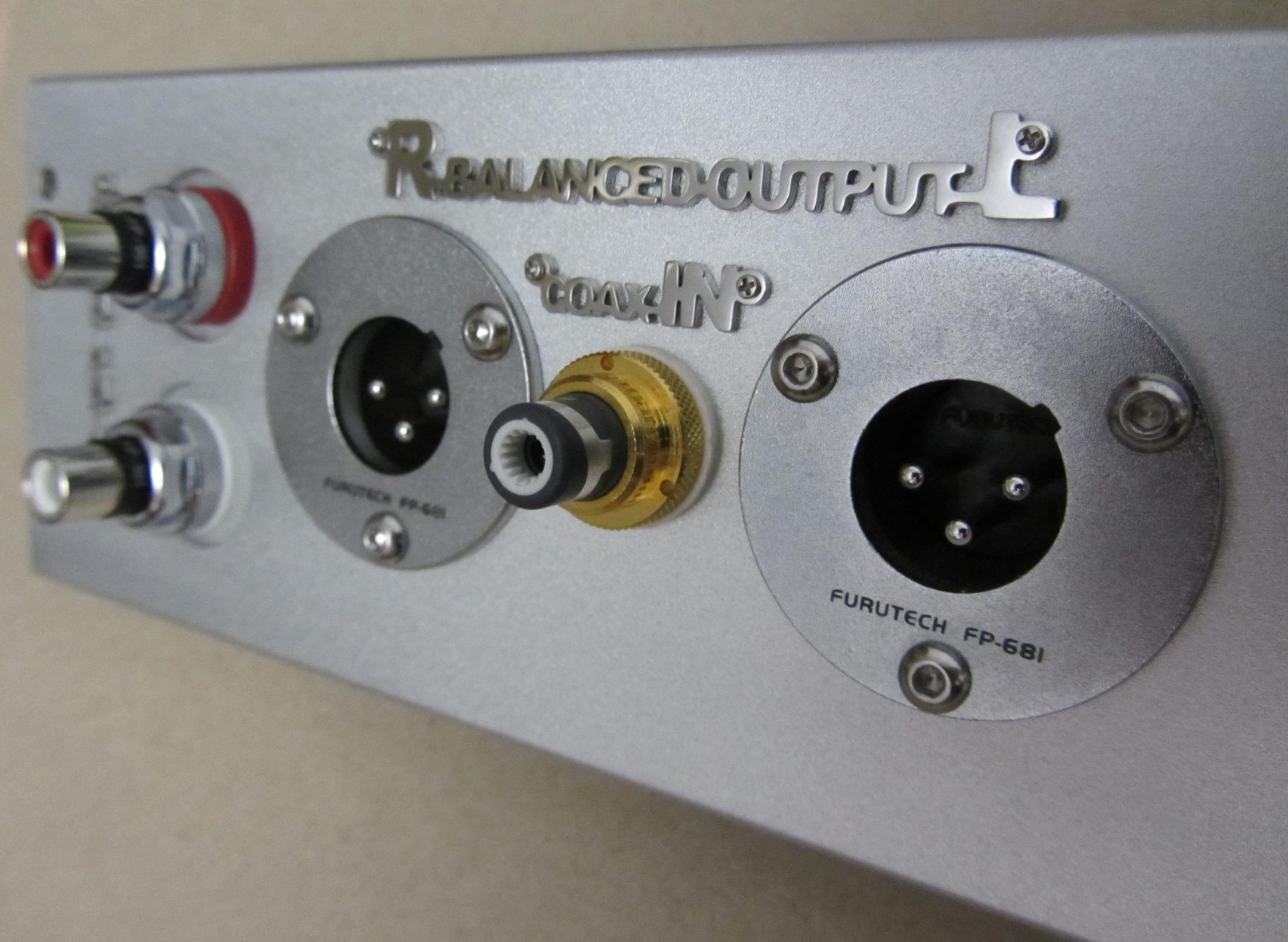

Сейчас занимаюсь окончательной сборкой, оформил лицевую и заднюю панель, на днях всё будет закончено, кроме одного элемента (но это позже).

Это уже сборка на новом чипе Сабра - Buffalo-IIIse-Pro. 1. Выхлоп Legato, но элементы все не с классической сборки и увеличено выходное напряжение. Нет ни одного электролита, вместо их стоят полимерные танталовые конденсаторы, вся сигнальная цепочка полностью построена на фольговых Z-Foil резисторах... ну и так далее. 2. USB ставить не стал (может пока), т.к. не пользуюсь этим соединением. 3. А чем тороиды здесь хуже, тем более капсюлированные?
1. У меня тоже Legato. Кстати, вы наверное уже в курсе - у него на выходе идет постоянка, при подключении к балансной бете срабатывает защита..
2. Понял.
3. Да так - любопытствую, r-core мне показались в свое время более приемлемыми для цифровых модулей, подумал может быть вы либо особенные тороиды нашли, либо какую то причину почему их нужно ставить. Helium в своей сборке В22 использовал r-core (а у меня как раз стоят тороиды).
