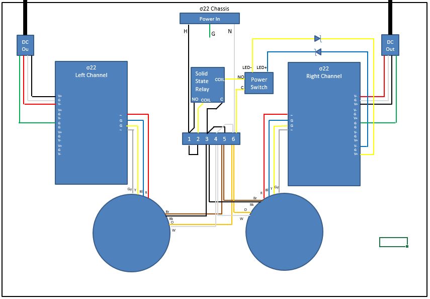

σ25 для питания цифровой части.
Бета ведь балансная? Точно уверены, что хватит запитать 4 дельты? Я всегда в этих случаях ставил q11. Ну, вообщем, имейте ввиду.
Коммутация делается через 2 селектора δ2 (1xL+1xR) и оттуда сигнал идёт на 2 аттенюатора δ1 (1xL+1xR).
Поправлю, селектор и аттеньюатор Hot и Cold, а уж на каждом по половинке L и R.

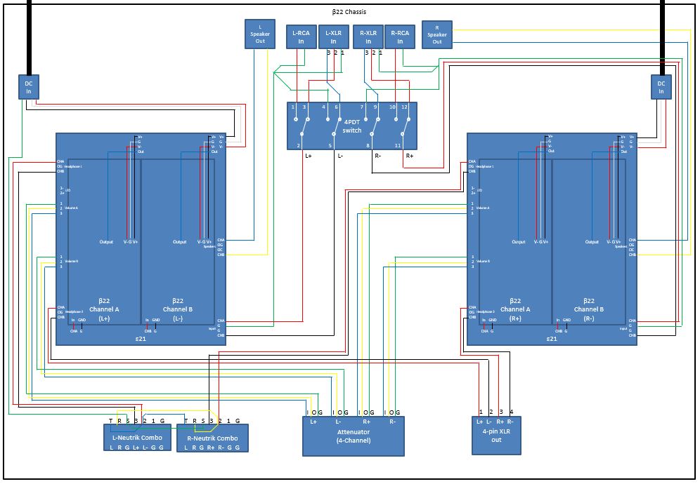

Изначально сам корпус я никуда подключать не планировал, ни к заземлению, ни к общим выводам питания (это правильно?). Заземление идёт только к фильтру epcos b84112* для аналоговой части, и отдельному фильтру для цифровой части. Корпуса фильтров креплю через изолирующие прокладки нейлоновыми болтами на шасси.
А зачем? Силовой корпус заземлите обычным способом от Earth розетки, а фильтры крепите с контактом к корпусу. Это будет правильнее имхо.
Платы δ1 замыкаются на шасси через резисторы RGL, RGR и конденсаторы CGL, CGR. Я их пока не припаивал потому что не уверен (они нужны?).
В вашем случае нет.
Цифровая часть тоже замыкается на шасси через L1, которую я тоже пока не припаял (надо ли это делать?).
А вот это нужно, на нижней плате. Для остальных 3-х верхних обеспечьте контакт с нижней через одно из металлизированных отверстий для стойки.
Дальше я пока не решил, стоит ли делать селектор выходов (тогда усиленный сигнал с b22 идёт обратно на δ2 как селектор выхода).
Ну как бы если ставить delta2, то не делать селектируемые выходы - грех. Надо было сэндвич размещать по центру между платами усилителя.
А вообще, _усиленный_ сигнал можно пускать до зада и обратно без особых потерь. Провод наушников-то гораздо длиннее.
Получается, что в такой конфигурации, земли правого и левого каналов нигде не соединяются, кроме SE выходов. Это правильно?.
Они должны соединяются у Input джэка Pin 1 (заземлите его на корпус)

Откуда вообще лучше брать землю для SE (и для 3-pin xlr, хотя она и не используется)? От селекторов IO, или от земли питания? На картинке с amb.org идёт общая сигнальная шина, которая замыкает все земли входов и идёт на выходы, а также на платы b22. Надо ли вообще подключать земли питания, или сигнальную землю, на корпус?
Для SE - имеется ввиду земля выхода? Ее пускать напрямую на одну из Q22 (придется добавить проводники в межблочный кабель).
Для 3-pin xlr - от селектора, все от селектора. Прямой путь - от input Джека (заземлив его на корпус) и далее на селектор - att - бету - селектор - выходы. На этом пути к корпусу ничего более уже не подключать.
Надо ли соединять земли питания разных каналов между собой, или лучше сразу разводить провода от ввода питания на платы b22?
Несущественно. Можно разводить в усилительном корпусе, т.к. межблочный кабель в противном случае будет должен содержать слишком много проводников.
Теперь не уверен ). Я поставил трансформатор помощнее (~2.8W, 9V), если ток будет большой, то буду думать, что делать. Насколько я понимаю, можно собрать ещё один σ25 и подключить к платам δ1/δ2 как дополнительное питание. Но не хотелось бы.
Т.е. не получится сделать по отдельному δ1/δ2 для каждого канала, и земля в любом случае будет общая? Спасибо, буду иметь в виду!
У меня есть опасение, что будет контакт между корпусом беты, и корпусом блока питания, если они будут стоять друг на друге, а не в стойке.
Я правильно понимаю, что на корпус беты должны заземляться общие контакты от всех входных разъемов, и "цифровая" земля через L1, и больше ничего? Или я что-то упускаю?
Ну как бы если ставить delta2, то не делать селектируемые выходы - грех. Надо было сэндвич размещать по центру между платами усилителя. А вообще, _усиленный_ сигнал можно пускать до зада и обратно без особых потерь. Провод наушников-то гораздо длиннее.
У меня есть сомнения, что реле селектора рассчитаны на коммутацию тока выхода. Просто у меня есть ещё платы защиты ε12, там большие реле, которые не вызывают таких сомнений ). Сэндвич по центру разместить не получается, потому что 4 канала и так занимают всю ширину корпуса. Буду ставить селекторы у задней панели, и тянуть провода к выходным разъемам оттуда, спасибо.

Сейчас у меня получается, что в блоке питания 2 разъема по 4 контакта (от сигм, +30v 0 -30v и экран) и один разъем на 8 контактов (5v 0 и 2 провода к твердотельному реле, 4 контакта свободны). Можно ли соединять нули сигм в блоке питания, или где-то ещё?
SE - single ended, небалансный выход на наушники, jack. Таким образом можно (и будет лучше) подключить ground pin выхода на jack напрямую к земле одной из сигм, отдельным проводом, не подключая никуда (кроме плат b22 другого канала) землю второй сигмы?
А q25 будет always-ON? SSR будет задействован? Lcduino дает такую возможность.
Не получится, насколько я помню, это связано с цифровой адресацией.
Лучше контакта не допускать.
Да, именно.
Контакты реле рассчитаны на 1A (кстати, на e12 тоже реле с контактами на 1A). Этого более чем достаточно для любых наушниковых токовых нагрузок. Если мне не изменяет память, есть реле в таких же корпусах на 2A, можно заморочиться с заказом их, но 1A уже с большим запасом.
Да, в том и задумка, что q25 всегда включен, а трансформаторы сигмы подключены через ssr, которым управляет lcduino. Кнопка включения одна, на блоке беты. Если придётся ставить вторую q25, то, наверное, она тоже будет за реле стоять.
