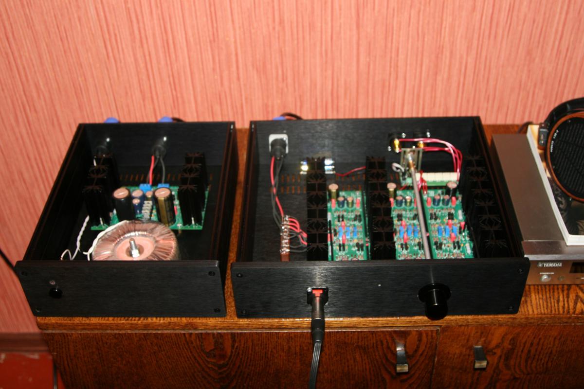

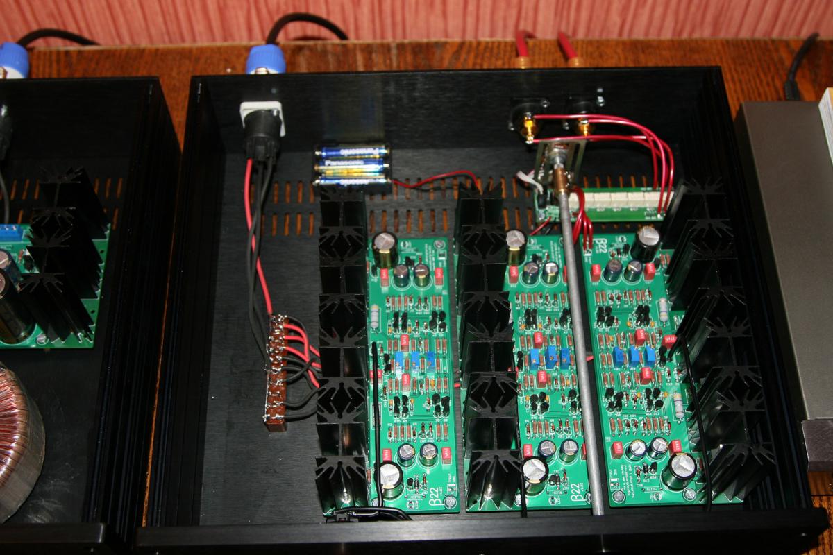

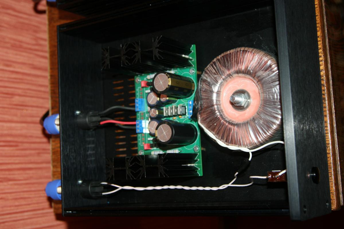

@iow, а зачем трансформаторы 2х100 выбрали? Акустику хотите подключать?
Скажем так, конкретный рейтинг 100VA выбрал я :) Причина проста - имелась как раз в наличии пара только пришедших идентичных трансов под дуал-моно питание.
А так да, для пары плат бета22 достаточно трансформатора 50VA (в данном случае 2х50).
Кстати, как можете видеть, винтовых разъемов под пассивную акустику нет. только выходы преамп под активную акустику/колоночный усилитель.
Планировалось поставить два транса по 80, но под рукой у сборщика оказались два по 100. Разница по деньгам, если сравнивать с одним трансом на 120, мизерная. Избыточно, конечно, но так ли это страшно? Изначально обсуждался вопрос о возможности подключения акустики, но в итоге было принято решение оставить только функцию предварительного усилителя. Если мне будет суждено окунуться в мир акустических систем с головой, то я буду подбирать усиление под конкретную акустику вместо того, чтобы пытаться загнать себя в рамки того железа, которое меня уже окружает.

Ну и как Бета, как звук? Я сейчас заказал трансформаторы, жду. Осталось ещё корпуса и плату Епсилон12 заказать.
Где брали корпуса?
CD Player (mod),
Amplifier's:
Lehmann BCL (mod).
Cables RCA:
DAXX R100.
Вот что получилось.
Где брали корпуса?
Я не умею описывать. Нужно слушать. Но мне нравится. Причем разница между 2х и 3х канальной версией есть. Но возможно это из-за разных проводников. Корпуса итальянские.

А зачем вал на резистор? Там можно без него, шлейф пустить на переднюю панель.
