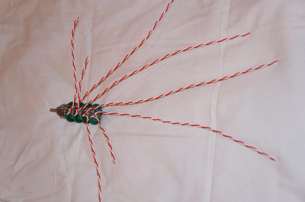

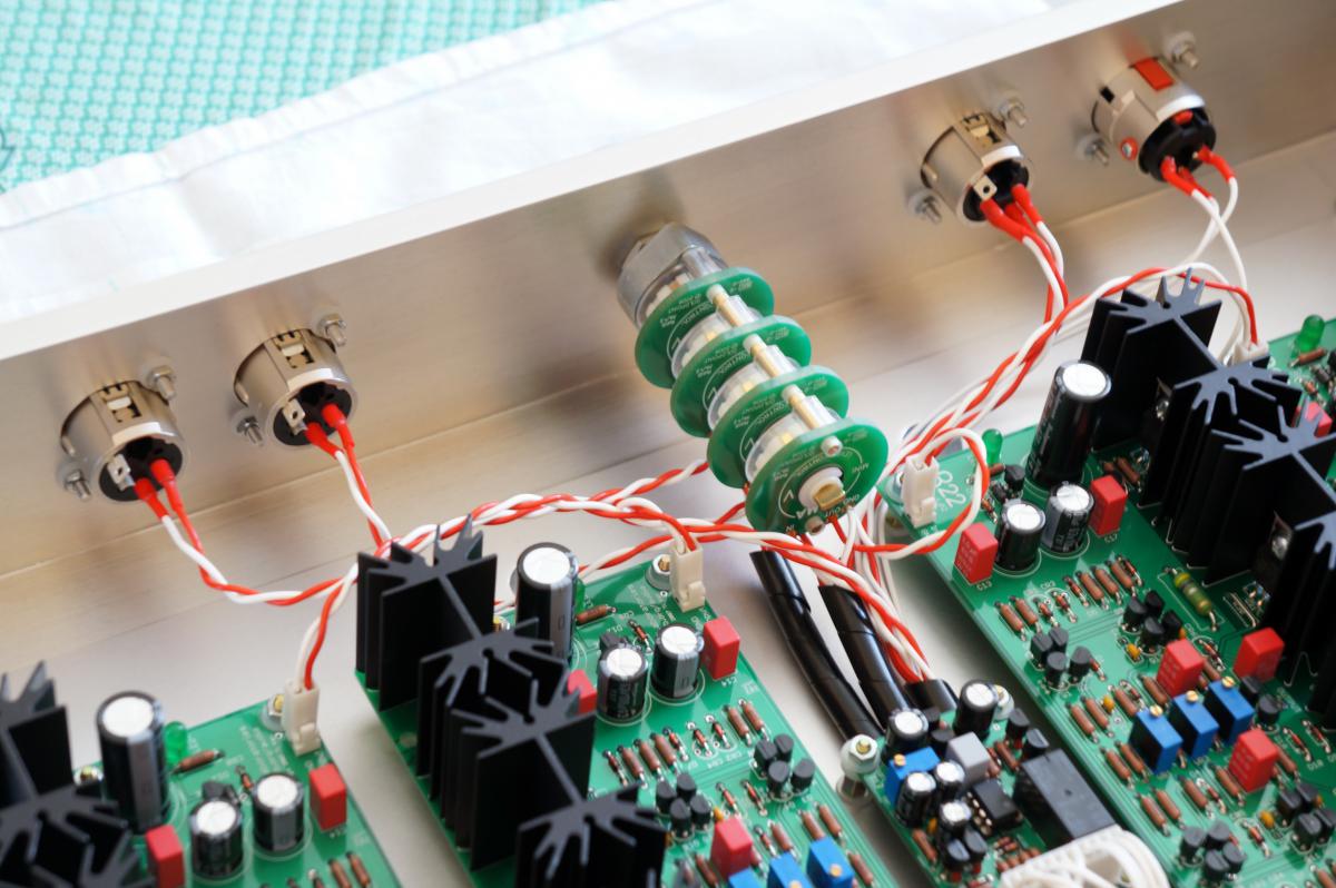

Helium 560 Опубликовано 20 июля, 2014 Хотел поделиться, как выглядит балансный потенциометр, готовый к установке. Усатый тараканище Ваяю AMB Beta22, KG Dynahi, KG Dynalo, KG Krell KSA5, KG CFA, KGSSHV Carbon, KGST, KG Grounded grid, KG Blue Hawaii, STAX SRM-T2 и т.д. Наушники: Sennheiser HD800/HD800S/Hifiman HE-500/HE-5XX/Audeze LCD-XC/Fostex TH900mk2/Sennheiser IE-80S Поделиться сообщением Ссылка на сообщение Поделиться на другие сайты

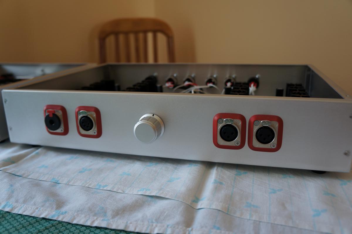

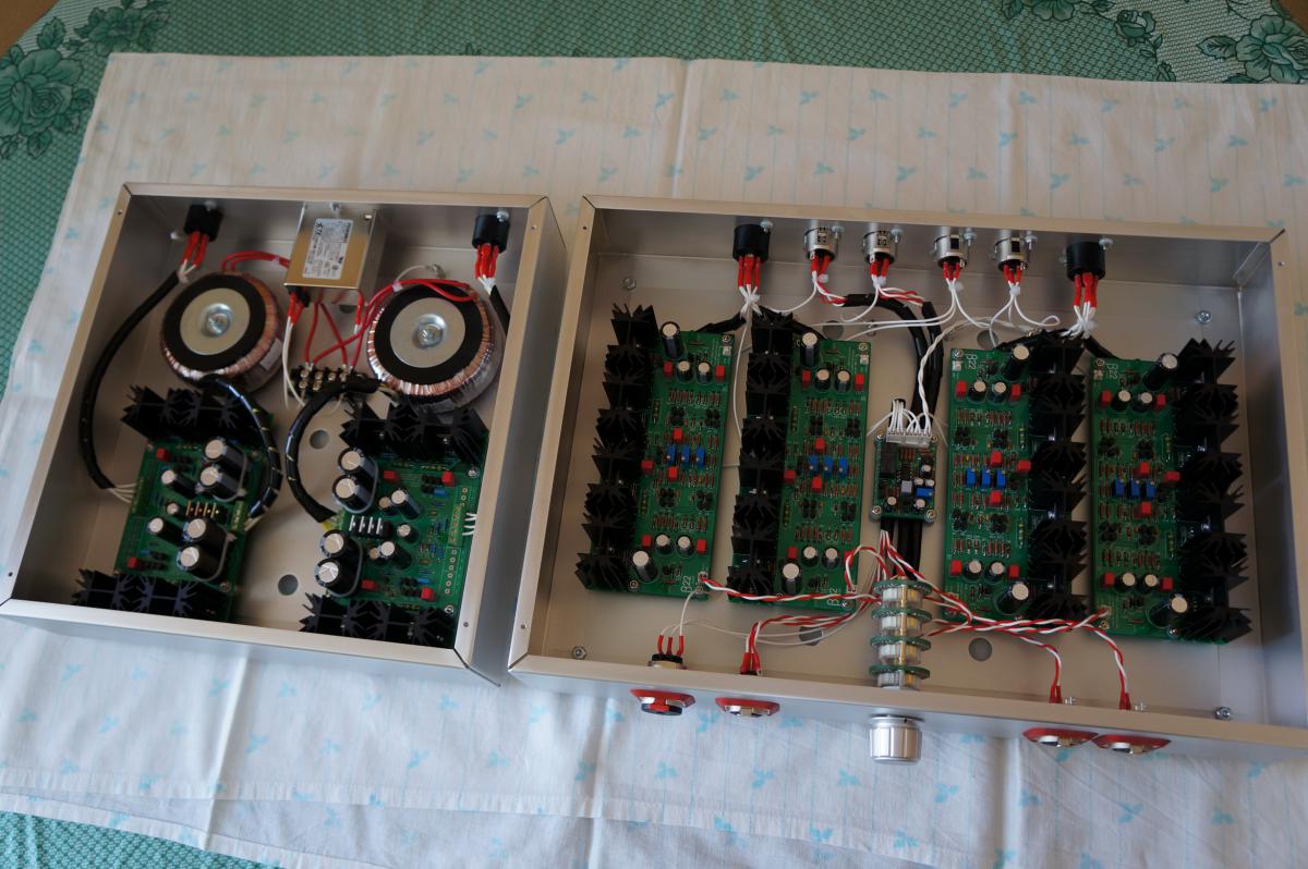

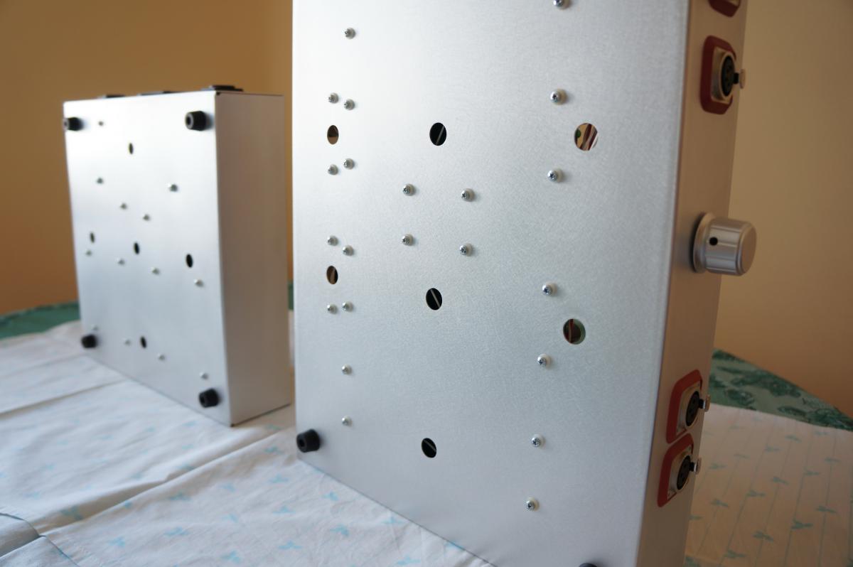

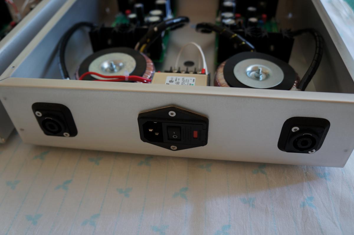

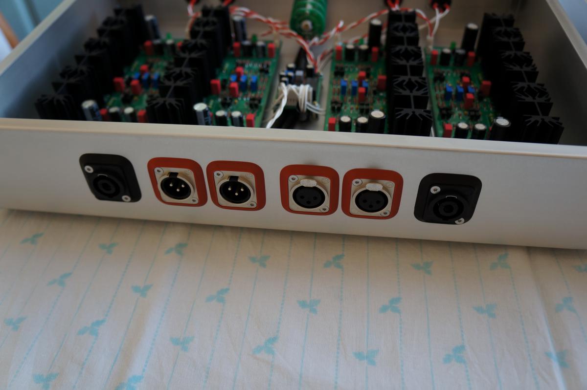

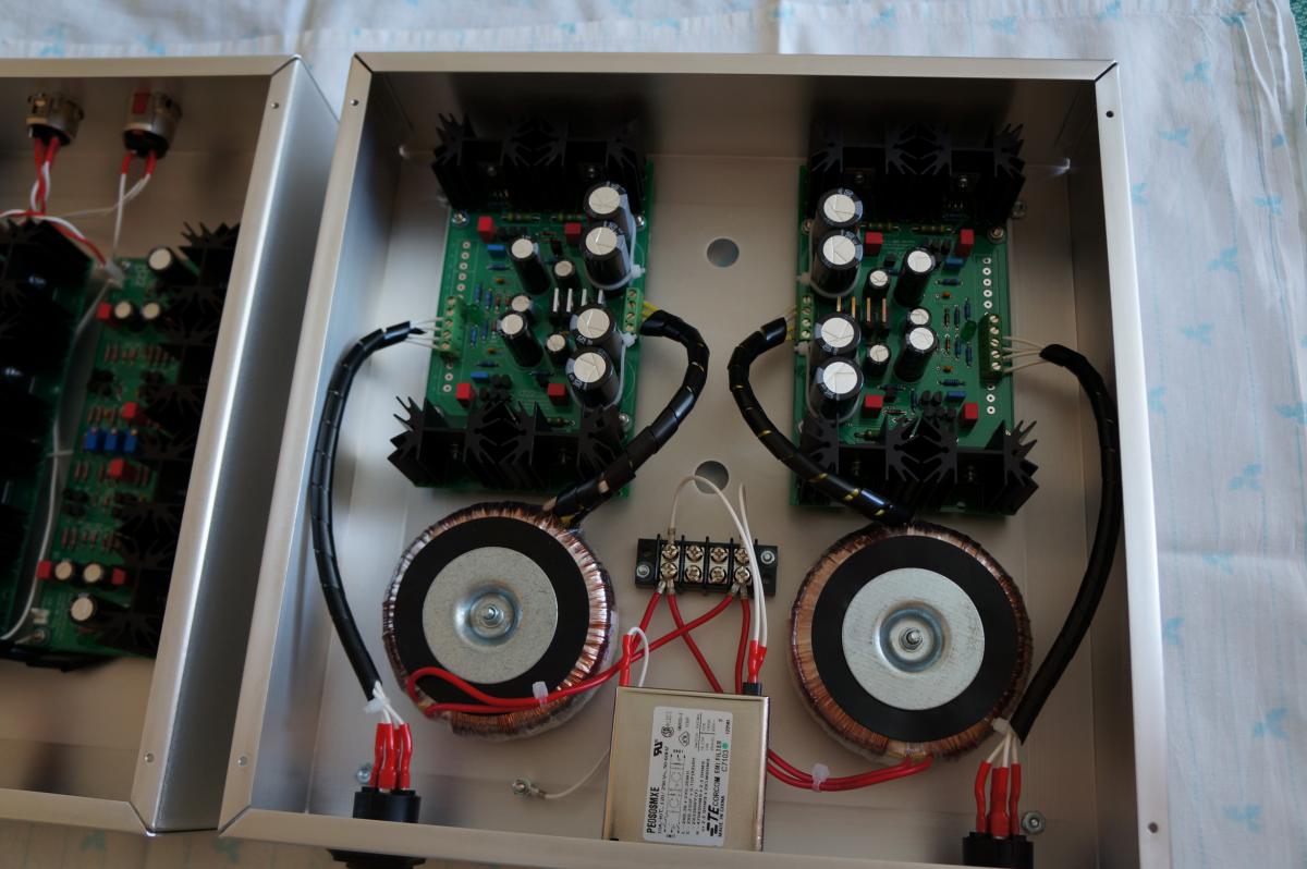

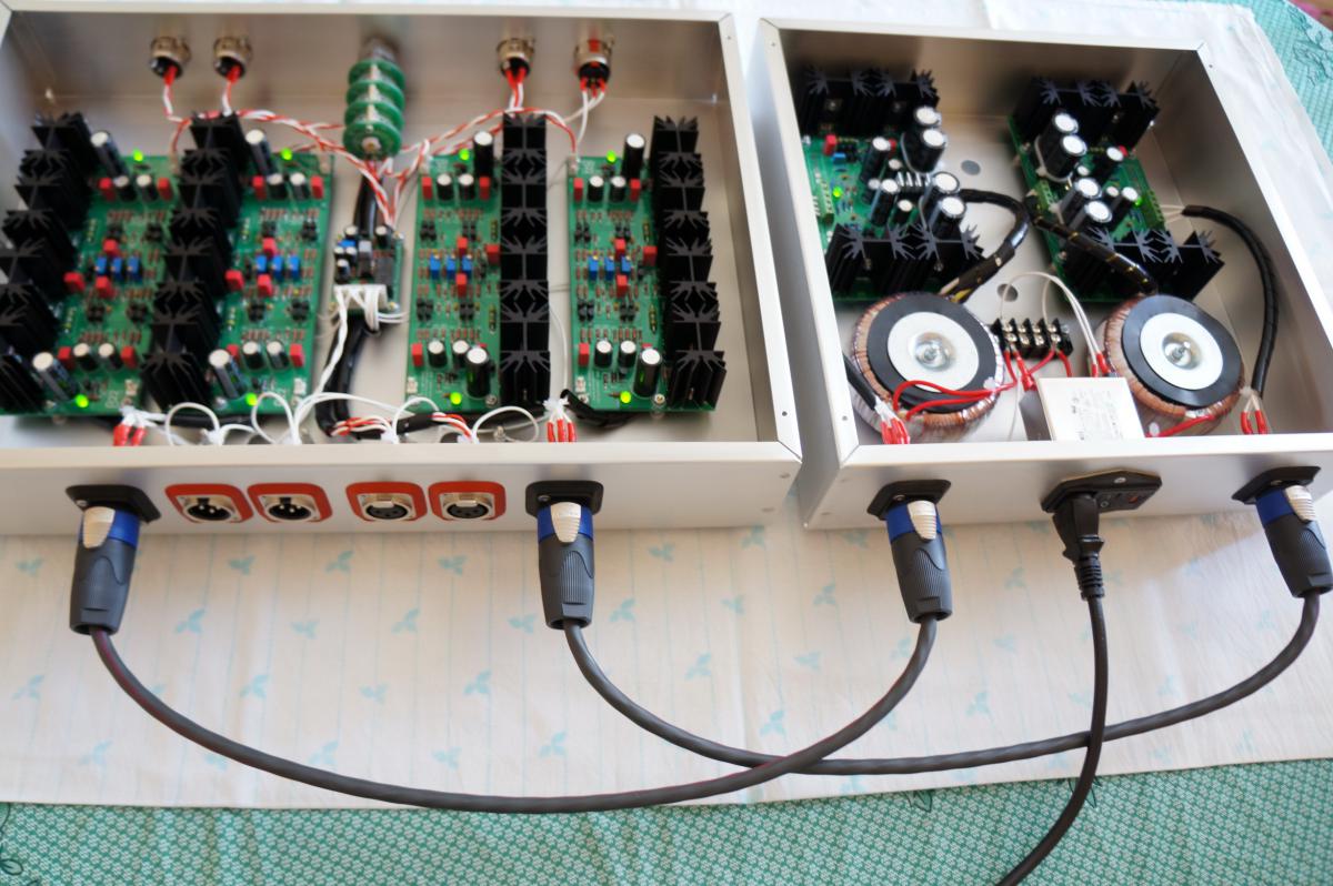

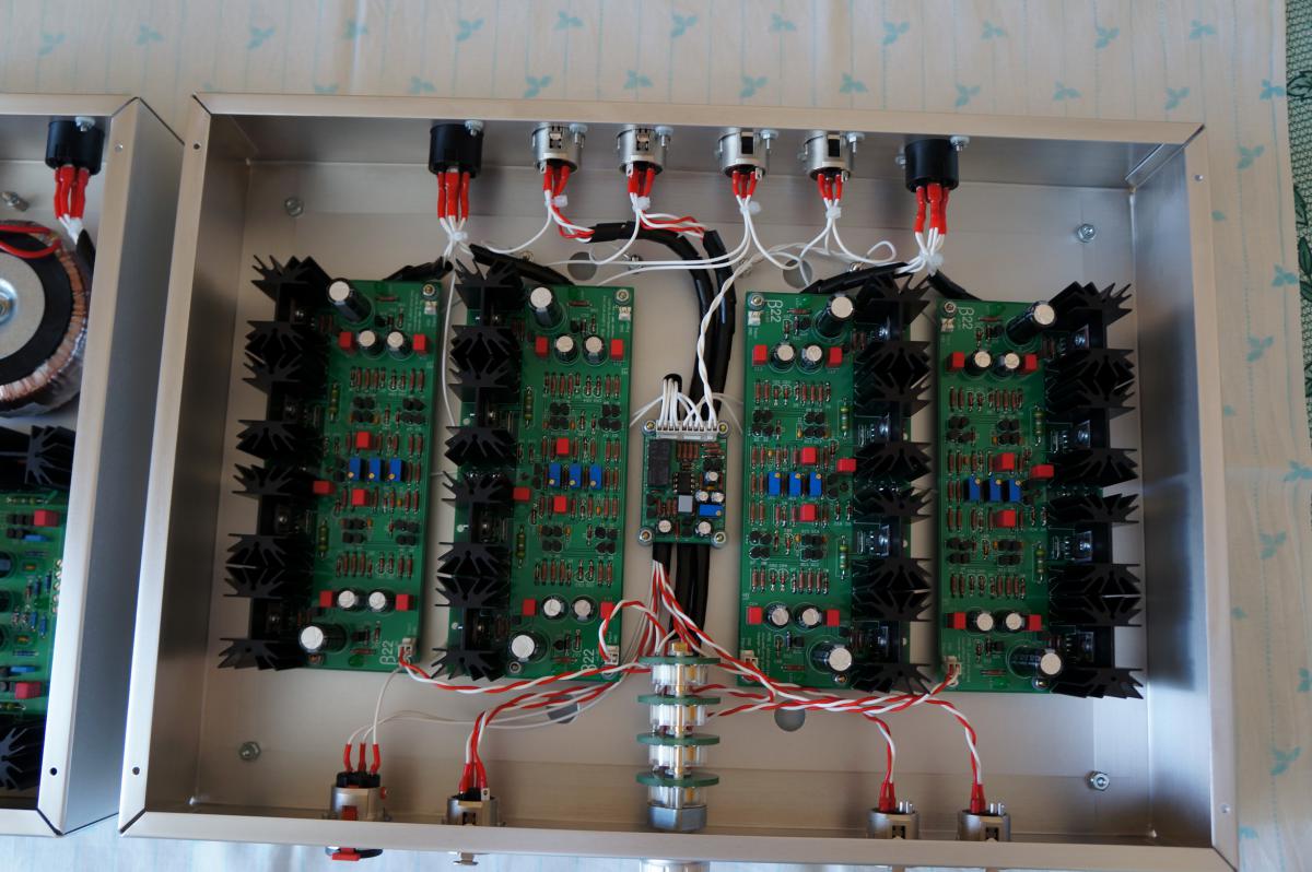

Helium 560 Опубликовано 25 июля, 2014 Закончил новый усилитель. Конфигурация: 2 корпуса (усилительный и силовой), 4 платы b22 (балансная схема), двойное питание (2 платы s22 + 2 трансформатора 100VA), высококачественный шаговый регулятор громкости Goldpoint, плата защиты e12, высококачественная проводка из посеребренной бескислородной меди в тефлоновой изоляции), входы XLR, выходы 3-pin XLR, выход 4-pin XLR (распиновка совпадает с AKG K1000, выход TRS, выходы preamp XLR, сетевой фильтр и т.д.Звук - типичный звук этого усилителя, чем он и знаменит Референсное точное звучание без какого либо окраса и искажения источника (привет схемотехнике, где полностью отсутсвуют конденсаторы на пути сигнала), чудовищная детализация и скорость, эталонная АЧХ и т.д. и все это вкупе с выходной мощностью. Надеюсь, владелец - уважаемый форумчанин - позже поделится своими субъективными впечатлениями. Ваяю AMB Beta22, KG Dynahi, KG Dynalo, KG Krell KSA5, KG CFA, KGSSHV Carbon, KGST, KG Grounded grid, KG Blue Hawaii, STAX SRM-T2 и т.д. Наушники: Sennheiser HD800/HD800S/Hifiman HE-500/HE-5XX/Audeze LCD-XC/Fostex TH900mk2/Sennheiser IE-80S 10 Поделиться сообщением Ссылка на сообщение Поделиться на другие сайты
zAg 3 251 Опубликовано 25 июля, 2014 Helium Вижу сейчас сборка на резисторах Vishay-DALE, сравнивали, есть ли разница на звуке с собранными на Yageo?Что за красные рамки в которых стоят терминалы Neutrik (очень красиво смотрится), такие есть в продаже? Продам усилитель для наушников Panda Amp. Classic (новый). Собран из набора Panda amp. KIT с использованием серебросодержащего припоя Oyaide-SS47, кабеля из монокристалической меди Oyaide PA-02, трансформатора Talema 50VA, позолоченных терминалов Neutrik, корпус заводского производства (не самоделка). CD Player (mod), DAC, ZAG : Sapphire (Super mod Buffalo IIISE-Pro - analog full Z-Foil resistive signaling pathway and other improvements).Cables Digital RCA (SPDIF): Oyaide DR-510 (silver 5N),Amplifier's:ZAG : AMB Beta22 Crystal (full Z-Foil resistive signaling pathway and other improvements - Super mod AMB Beta22),ZAG : RoyalGlass (Super mod Panda HA-1MK2),Lehmann BCL (mod).Cables RCA: ZAG : Flame AR7 SPC-Reference SC (PCOCC-A Mono Crystal Copper Wire with solid stranding, Deep Cryo Treated),ZAG : Silver Bullet (??) (Two Wire Gauge, UP-OCC Mono Crystal Silver Wire with solid stranding, Deep Cryo Treated), DAXX R100.Headphones: ZAG : 800SW (capcule sennheiser HD800), Sennheiser HD650, ATH-FC707, Ritmix RH-508.Headphones Cables 4 pin XLR (Furutech) / 4 pin miniXLR (Furutech FT-610mF):ZAG : SA-N7 ADR 2.5 (Silver Angel) (asymmetric diameter ratio of 2.5 hot and cold conductors) (UP-OCC Mono Crystal Silver Wire with solid stranding, Deep Cryo Treated),ZAG : Red Davil 0.6 (UP-OCC Mono Crystal Copper Wire with solid stranding, Deep Cryo Treated). 1 Поделиться сообщением Ссылка на сообщение Поделиться на другие сайты
Helium 560 Опубликовано 25 июля, 2014 Helium Вижу сейчас сборка на резисторах Vishay-DALE, сравнивали, есть ли разница на звуке с собранными на Yageo?Что за красные рамки в которых стоят терминалы Neutrik (очень красиво смотрится), такие есть в продаже?Нет, напрямую не сравнивал. Все-таки, я не верю, что будет существенная разница в пределах одного типа резисторов (в данном случае, metal film). Красные каучуковые рамки - это родные Neutrik SCDP. Ваяю AMB Beta22, KG Dynahi, KG Dynalo, KG Krell KSA5, KG CFA, KGSSHV Carbon, KGST, KG Grounded grid, KG Blue Hawaii, STAX SRM-T2 и т.д. Наушники: Sennheiser HD800/HD800S/Hifiman HE-500/HE-5XX/Audeze LCD-XC/Fostex TH900mk2/Sennheiser IE-80S Поделиться сообщением Ссылка на сообщение Поделиться на другие сайты
zAg 3 251 Опубликовано 25 июля, 2014 Красные каучуковые рамки - это родные Neutrik SCDP.А где продаются? Продам усилитель для наушников Panda Amp. Classic (новый). Собран из набора Panda amp. KIT с использованием серебросодержащего припоя Oyaide-SS47, кабеля из монокристалической меди Oyaide PA-02, трансформатора Talema 50VA, позолоченных терминалов Neutrik, корпус заводского производства (не самоделка). CD Player (mod), DAC, ZAG : Sapphire (Super mod Buffalo IIISE-Pro - analog full Z-Foil resistive signaling pathway and other improvements).Cables Digital RCA (SPDIF): Oyaide DR-510 (silver 5N),Amplifier's:ZAG : AMB Beta22 Crystal (full Z-Foil resistive signaling pathway and other improvements - Super mod AMB Beta22),ZAG : RoyalGlass (Super mod Panda HA-1MK2),Lehmann BCL (mod).Cables RCA: ZAG : Flame AR7 SPC-Reference SC (PCOCC-A Mono Crystal Copper Wire with solid stranding, Deep Cryo Treated),ZAG : Silver Bullet (??) (Two Wire Gauge, UP-OCC Mono Crystal Silver Wire with solid stranding, Deep Cryo Treated), DAXX R100.Headphones: ZAG : 800SW (capcule sennheiser HD800), Sennheiser HD650, ATH-FC707, Ritmix RH-508.Headphones Cables 4 pin XLR (Furutech) / 4 pin miniXLR (Furutech FT-610mF):ZAG : SA-N7 ADR 2.5 (Silver Angel) (asymmetric diameter ratio of 2.5 hot and cold conductors) (UP-OCC Mono Crystal Silver Wire with solid stranding, Deep Cryo Treated),ZAG : Red Davil 0.6 (UP-OCC Mono Crystal Copper Wire with solid stranding, Deep Cryo Treated). Поделиться сообщением Ссылка на сообщение Поделиться на другие сайты
Helium 560 Опубликовано 25 июля, 2014 Есть в Аудиомании (Мск и СПб), есть в Mouser и т.д. Ваяю AMB Beta22, KG Dynahi, KG Dynalo, KG Krell KSA5, KG CFA, KGSSHV Carbon, KGST, KG Grounded grid, KG Blue Hawaii, STAX SRM-T2 и т.д. Наушники: Sennheiser HD800/HD800S/Hifiman HE-500/HE-5XX/Audeze LCD-XC/Fostex TH900mk2/Sennheiser IE-80S 1 Поделиться сообщением Ссылка на сообщение Поделиться на другие сайты
iow 1 809 1 Тракты Опубликовано 26 июля, 2014 Закончил новый усилитель. Конфигурация: 2 корпуса (усилительный и силовой), 4 платы b22 (балансная схема), двойное питание (2 платы s22 + 2 трансформатора 100VA), высококачественный шаговый регулятор громкости Goldpoint, плата защиты e12, высококачественная проводка из посеребренной бескислородной меди в тефлоновой изоляции), входы XLR, выходы 3-pin XLR, выход 4-pin XLR (распиновка совпадает с AKG K1000, выход TRS, выходы preamp XLR, сетевой фильтр и т.д.Звук - типичный звук этого усилителя, чем он и знаменит Референсное точное звучание без какого либо окраса и искажения источника (привет схемотехнике, где полностью отсутсвуют конденсаторы на пути сигнала), чудовищная детализация и скорость, эталонная АЧХ и т.д. и все это вкупе с выходной мощностью. Надеюсь, владелец - уважаемый форумчанин - позже поделится своими субъективными впечатлениями.Спасибо! Обязательно опишу всё подробно. Традиционно скажу: если кому-то из жителей Петербурга интересно сравнение этой беты с каким-либо моим или вашим усилителем, то заходите в гости. Пишите в лс. У меня бета сборки Helium'a появится где-то 3-4 августа, не раньше. Oppo bdp-103 / BBP-200 -> Berkeley Audio Design Alpha DAC -> ? -> Fostex TH900, Beyerdynamic DT 911 (EDT 990 VB) / Focal Solo6 Be [в продаже] Было (неделя+): Наушники: Sennheiser HD 555, German Maestro GMP 400, Beyerdynamic DT 990 (1980's edition), Beyerdynamic DT 880 (1980's edition), Sennheiser HD800 s/n 4k, Sennheiser HD800 s/n 12k, Audez'e LCD-2, Sony MDR-CD3000, AKG K812, ТДС-15 Snorry Mod, HiFiMAN HE6, Beyerdynamic DT 660 MK II (EDT 770 V), AKG K1000ЦАПы, комбайны: Audio-GD NFB-5, MS Audio Laboratory DAC 1.0, M2Tech Young, Wadia 121, Hegel HD20, LevZ DAC-S-015f, Metrum Octave DAC MKI, Demograf DAC 4397, Mytek Stereo192-DSD DAC, dCS Debussy, Demograf DAC 1541Усилители: Laconic Night Blues NB-3A (с трансами sowter), SPL Phonitor, Lynx Audio HA61, Energy Audio Beta22, Demograf AMP (ECL82), AMB Beta22 [4-board balanced + 2xSigma22] by HeliumИсточники цифры: E-mu 0404 PCI, Musiland Monitor 01 USD, E-mu 1212m PCI, M2Tech hiFace RCA, RME HDSP 9632, Lynx AES16 PCI, QLS QA-660, SOtM dX-USB HD Поделиться сообщением Ссылка на сообщение Поделиться на другие сайты

Baltic 67 Опубликовано 28 июля, 2014 (изменено) Насколько глубоко стоит залезать в развязку по питанию? Если мы развязали нагрузку и усиление, то и питание надо до какой-то разумной степени развязать. Варианты организации эл. питания для балансной конструкции из 4-х плат (стоило бы картинки нарисовать):1. все 4 беты усиления запитаны от одной сигмы. На мой взгляд какого-никакого электронщика - существенный дисбаланс конструкции. Связь по питанию сожрёт немало качества.2. по 2 беты Левого и Правого каналов запитаны от отдельных сигм. Уже лучше, но не пойти ли дальше?3. каждая из 2-х сигм получает свой трансформатор. Развязались вплоть до первичного питания (вопросы развязки которого очевидно вылезают за рамки топика).4. каждая бета запитана от отдельной сигмы. Все сигмы сосут один трансформатор. Как-то кривовато всё равно.5. каждая бета запитана от отдельной сигмы. Группа из 2-х сигм каждого из каналов удостоена отдельного трансформатора (пошли в экстрим).6. каждая бета запитана от отдельной сигмы, а та от персонального трансформатора (экстрим достиг максимума). Какой вариант кажется вам наиболее сбалансированным? Изменено 28 июля, 2014 пользователем Baltic HTPC - April Music Eximus DP1 - Audio-GD Master-9p - Aurum Cantus Melody M-102 / Sennheiser HD800 Поделиться сообщением Ссылка на сообщение Поделиться на другие сайты
zAg 3 251 Опубликовано 28 июля, 2014 Baltic Всё зависит от ряда факторов, желания (целесообразности), стоимости (во сколько это обойдётся, и надо ли), габаритов "ящика" (как он впишеться в общий вид системы), точности подбора компонентов (что-бы на выходе получились очень близкие значения), тогда, может 6-ой вариант будет лучше, вот только заметит ли кто на слух, разницу между звучанием усилителя запитанного от такой схемы, или в два раза дешевле п.3, вопрос? Продам усилитель для наушников Panda Amp. Classic (новый). Собран из набора Panda amp. KIT с использованием серебросодержащего припоя Oyaide-SS47, кабеля из монокристалической меди Oyaide PA-02, трансформатора Talema 50VA, позолоченных терминалов Neutrik, корпус заводского производства (не самоделка). CD Player (mod), DAC, ZAG : Sapphire (Super mod Buffalo IIISE-Pro - analog full Z-Foil resistive signaling pathway and other improvements).Cables Digital RCA (SPDIF): Oyaide DR-510 (silver 5N),Amplifier's:ZAG : AMB Beta22 Crystal (full Z-Foil resistive signaling pathway and other improvements - Super mod AMB Beta22),ZAG : RoyalGlass (Super mod Panda HA-1MK2),Lehmann BCL (mod).Cables RCA: ZAG : Flame AR7 SPC-Reference SC (PCOCC-A Mono Crystal Copper Wire with solid stranding, Deep Cryo Treated),ZAG : Silver Bullet (??) (Two Wire Gauge, UP-OCC Mono Crystal Silver Wire with solid stranding, Deep Cryo Treated), DAXX R100.Headphones: ZAG : 800SW (capcule sennheiser HD800), Sennheiser HD650, ATH-FC707, Ritmix RH-508.Headphones Cables 4 pin XLR (Furutech) / 4 pin miniXLR (Furutech FT-610mF):ZAG : SA-N7 ADR 2.5 (Silver Angel) (asymmetric diameter ratio of 2.5 hot and cold conductors) (UP-OCC Mono Crystal Silver Wire with solid stranding, Deep Cryo Treated),ZAG : Red Davil 0.6 (UP-OCC Mono Crystal Copper Wire with solid stranding, Deep Cryo Treated). Поделиться сообщением Ссылка на сообщение Поделиться на другие сайты
Baltic 67 Опубликовано 28 июля, 2014 , п.3 мне самому наиболее симпатичен, но объективности ради стоило бы все варианты рассмотреть. HTPC - April Music Eximus DP1 - Audio-GD Master-9p - Aurum Cantus Melody M-102 / Sennheiser HD800 Поделиться сообщением Ссылка на сообщение Поделиться на другие сайты
Helium 560 Опубликовано 28 июля, 2014 Если не стоит задача максимально сэкономить, то рекомендуется №2 и №3. Разницы между ними нет.Бету положительного и отрицательного канала рекомендуется запитать от одной сигмы, а не от отдельных.Т.е. конфигурация 4 беты/2 сигмы будет по измеряемым параметрам качественнее, чем 4 беты/4 сигмы.Отдельные трансформаторы на каждую сигму не имеют особой роли. В первом случае будет транс 100-120VA, во втором - 2 меньших транса по 50-6VA. Ваяю AMB Beta22, KG Dynahi, KG Dynalo, KG Krell KSA5, KG CFA, KGSSHV Carbon, KGST, KG Grounded grid, KG Blue Hawaii, STAX SRM-T2 и т.д. Наушники: Sennheiser HD800/HD800S/Hifiman HE-500/HE-5XX/Audeze LCD-XC/Fostex TH900mk2/Sennheiser IE-80S Поделиться сообщением Ссылка на сообщение Поделиться на другие сайты
Baltic 67 Опубликовано 28 июля, 2014 Если не стоит задача максимально сэкономить, то рекомендуется №2 и №3. Разницы между ними нет.Разница в трансформаторе в п.3. Отработает ли он расходы на себя?Бету положительного и отрицательного канала рекомендуется запитать от одной сигмы, а не от отдельных.Т.е. конфигурация 4 беты/2 сигмы будет по измеряемым параметрам качественнее, чем 4 беты/4 сигмы.Отлично, предварительно можно считать это вопрос закрытым. Но всё таки подождём ещё мнений.Отдельные трансформаторы на каждую сигму не имеют особой роли. В первом случае будет транс 100-120VA, во втором - 2 меньших транса по 50-6VA.Тут мне лично не совсем понятно. Я пытаюсь оценить удельный вклад в развязку по питанию:- сигм;- трансформаторов. HTPC - April Music Eximus DP1 - Audio-GD Master-9p - Aurum Cantus Melody M-102 / Sennheiser HD800 Поделиться сообщением Ссылка на сообщение Поделиться на другие сайты
Helium 560 Опубликовано 28 июля, 2014 @Baltic, Если честно, на слух скорее всего разницу даже между двумя полюсами (п1 и п6) не уловить.Сигма22 уже самодостаточна и выдает очень качественное питание. Дальше - уже перфекционизм и доп. расходы (речь не только о стоиомсти самой сигмы, но и на о кабелях между корпусами, разъемах и т.д.) Увеличение кол-ва сигма полезно в случае, если усилитель будет использоваться для пассивной акустики. В этом случае рекомендуется поставить 4 сигмы и КУ задать макисмальный (11). Ваяю AMB Beta22, KG Dynahi, KG Dynalo, KG Krell KSA5, KG CFA, KGSSHV Carbon, KGST, KG Grounded grid, KG Blue Hawaii, STAX SRM-T2 и т.д. Наушники: Sennheiser HD800/HD800S/Hifiman HE-500/HE-5XX/Audeze LCD-XC/Fostex TH900mk2/Sennheiser IE-80S Поделиться сообщением Ссылка на сообщение Поделиться на другие сайты

bbest 93 2 Тракты Опубликовано 5 августа, 2014 Всем привет! Собираю балансную бету22. Кто подбирал элементы Q1, Q2, Q3, Q4; скажите - на сколько критично подбирать в квады или все таки можно попарно подобрать Q1 c Q2 и затем Q3 c Q4? У ТиКана на сайте написано что подбора в пары достаточно. Как это повлияет на звук? Наушники: moded HifiMan HE-6, кабель hybrid UP-OCC Silver+Copper; усилитель: balanced beta22; DAC: ES9018; HTPC: PCI-E USB3.0+MPD, электростаты Перуны "Живой звук", KG Carbon, KG GG Поделиться сообщением Ссылка на сообщение Поделиться на другие сайты
