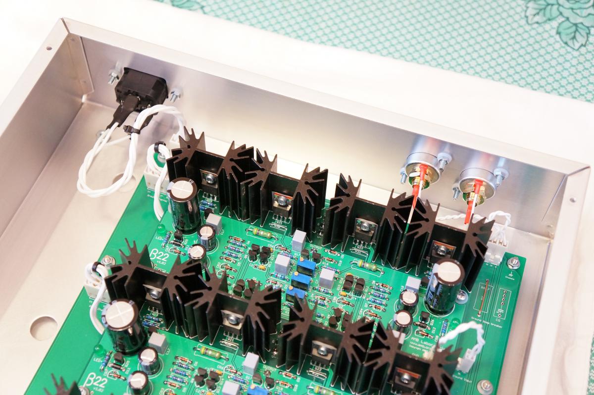

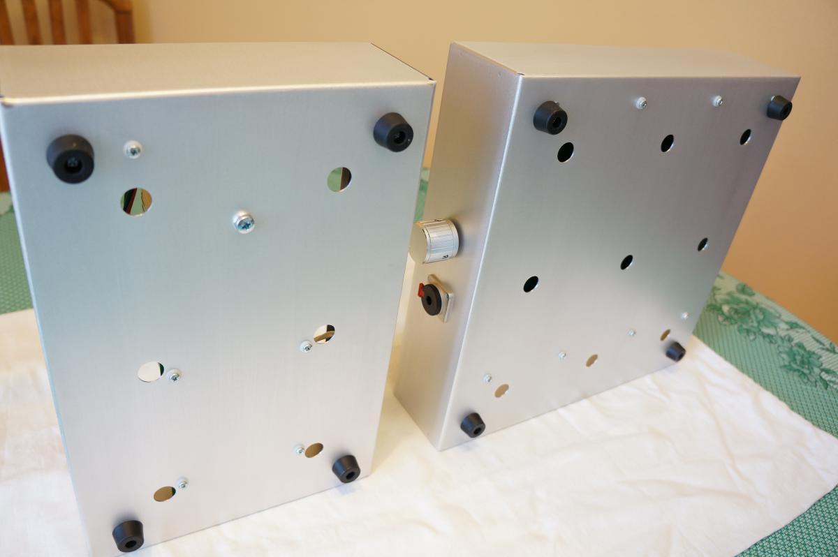

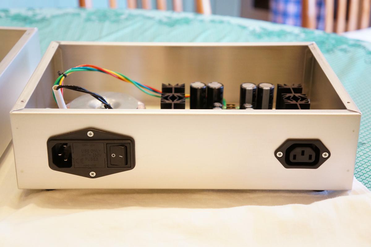

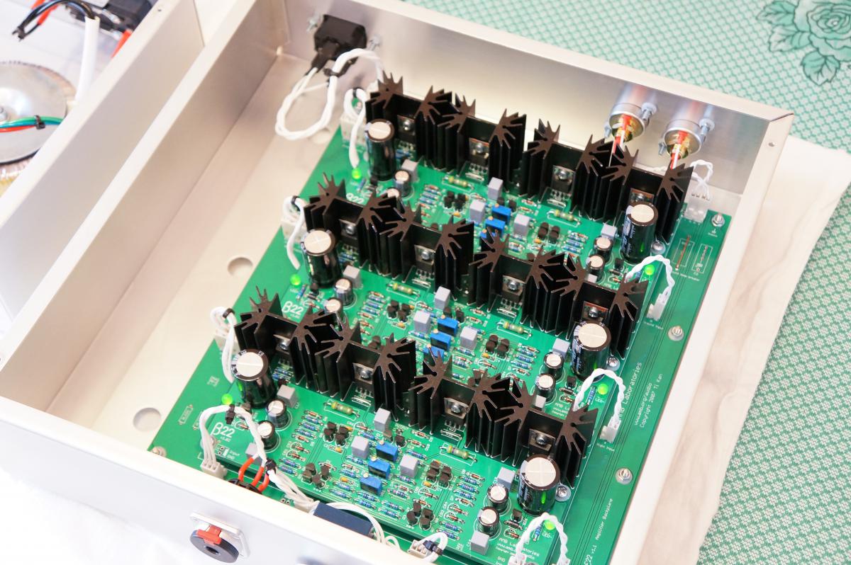

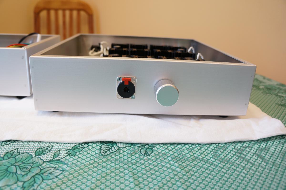

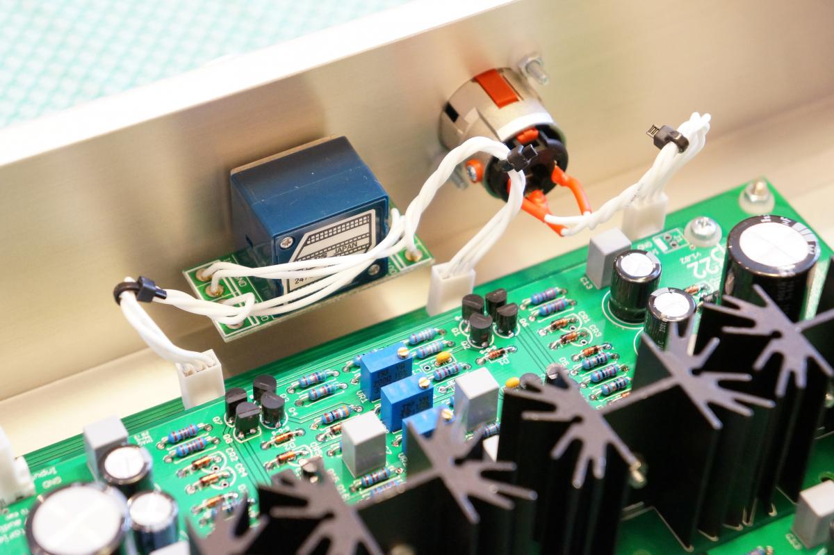

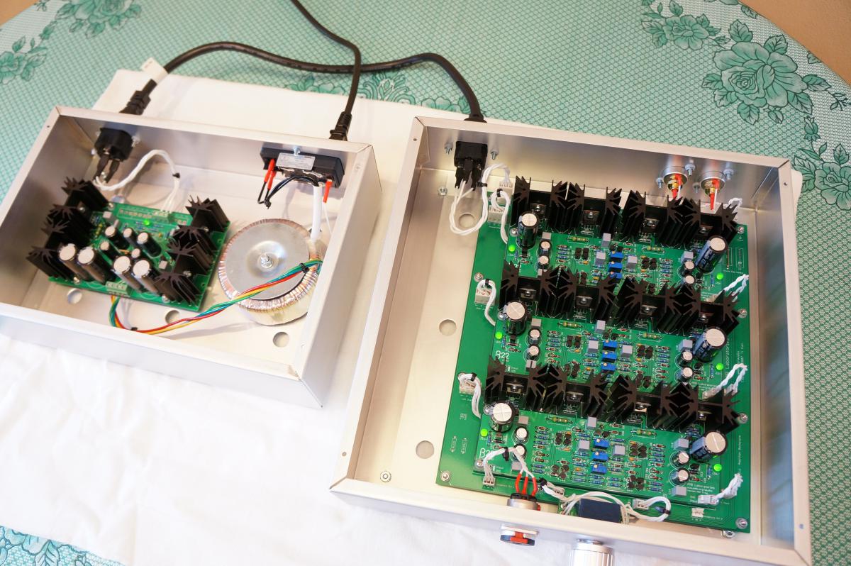

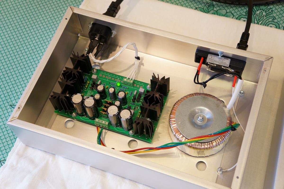

Фото нового усилка (в Краснодар). Конфигурация:
2 корпуса (ус. 12х12д и сил. 12х8д), 3 х бета22, 1 х сигма22, 1 х транс 80VA 30+30V, входы RCA и выход 6мм TRS (Neutrik), проводка бескислородн. медь в тефлоне, регулятор Alps RK27 (Япония) с монтажной платой, бакплейн плата AMB E22.

Helium Жаль, что человек не захотел поставить потенциометр получше, уж на Бету то очень не пошало бы.
А что за фирма, серых конденсаторов на 1.0мкФ?
Да не, вот прям Alps стал плохим :) Его ставят и в устройства за 100к. Я внимательно прослушал усилитель, звук хорош.
Серые - это пленочные Vishay-BC, есть среди рекомендованного списка amb.

Я могу поставить любой - от Alps до релейного amb Delta1. Но не надо забывать и о стоимости. В любом случае, я не комментирую выбор заказчика. Удоражание на 25% всего усилителя только из-за регулятора громкости не всегда оправдано. Повторюсь, на Сенхах 800 звучание отличное.
Vishay-BC не лучше и не хуже Wima. Просто 2 производителя пленочных конденсаторов, оба рекомендованы amb.

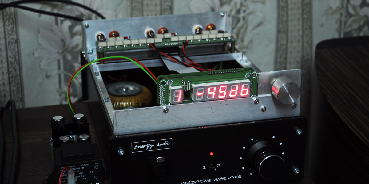

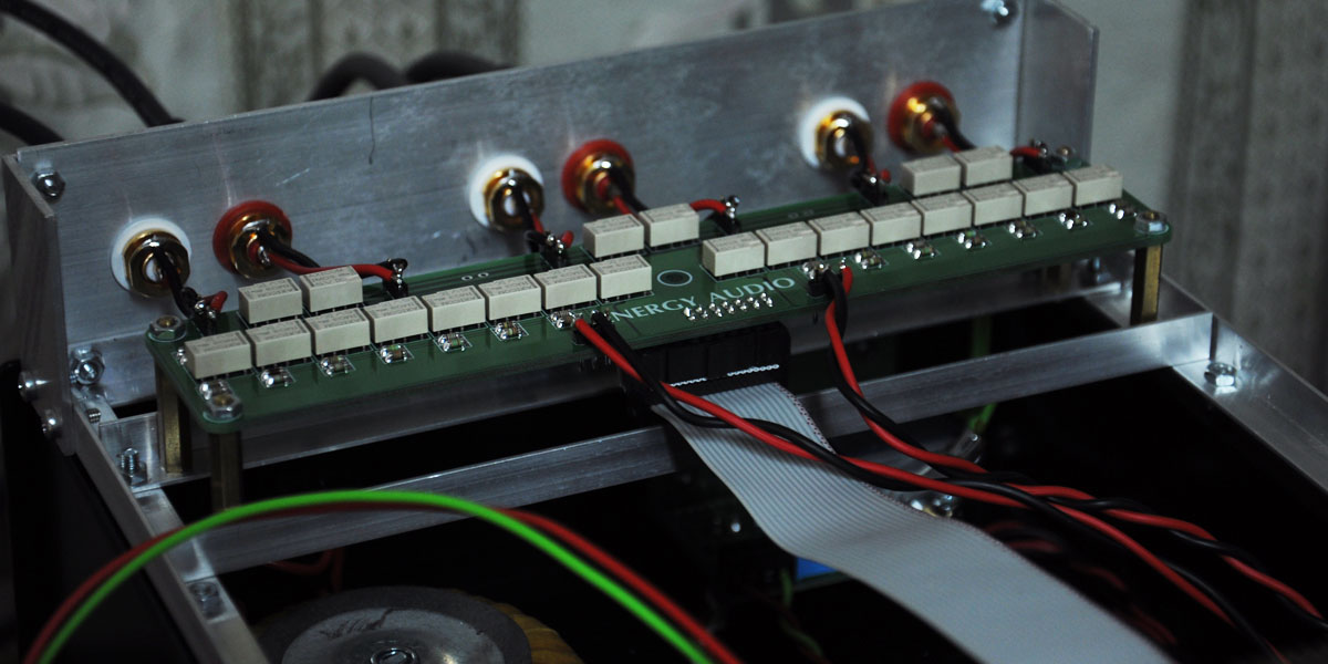

Разрешите и мне представить свой вариант балансного релейного РГ и селектора на 3 входа. Входы можно конфигурировать как балансные, так и небалансные. Диапазон регулировки ослабления от 0дБ до -99дБ с шагом 1дБ и неравномерностью шкалы до +0,05дБ -0,04дБ
Рулить можно оптическим энкодером и/или любым пультом ДУ в формате NEC (я использую от макмини).

@energetik, удалось с чем-нибудь сравнить?

Тут немного описал различие между этим релейным РГ и RK27 в составе преда моего текущего тракта на АС - http://forum.vegalab.ru/showthread.php?t=64345&page=18&p=1921936&viewfull=1#post1921936
Вкратце: на положениях до 8-9 часов Альпс не даёт развернуть сцену на АС на 360 градусов, а релейный позволяет это сделать довольно легко.
