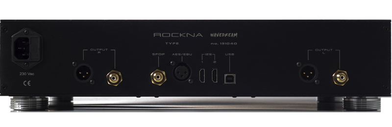

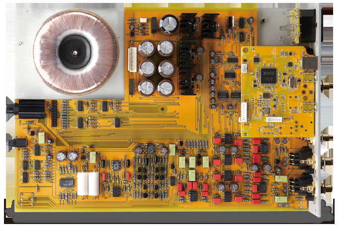

Кстати, кто популярно на пальцах сможет показать, что XLR в сабже настоящий балансный?

@Baltic, балансом тут не пахнет. :shok:
И как по этому фото понять, настоящий там xlr или нет?

если используется настоящий баланс, то выходы XLR как правило удалены на значительное расстояние
но есть и исключения. В усилителе Хедтрип баланс рядом, а RCA разнесены.
Сейчас перечитал мануал и там на 9-й странице сказано:
"2) Analog outputs
There are 2 analog outputs on the rear panel, balanced (PIN2 hot) and unbalanced. The DP1 operates as a fully balanced circuit so the XLR connection gives superior results".
Я в некотором замешательстве :notknow:

@alexis11, когда применена полностью балансная схема - то используется 2 транса..
каждый канал питается независимо..
Не понятно, зачем тогда производитель указывает в мануале, что тут баланс самый что ни на есть настоящий. Может они имеют ввиду что-то другое под этим fully balanced circuit?

alexis11, когда применена полностью балансная схема - то используется 2 транса.. каждый канал питается независимо..
Питание каналов общее. Два сетевых трансформатора можно встретить в мощных усилителях, но ставят их там не для питания балансных каскадов, а для реализации двух монофонических каналов (Dual Mono). Полностью балансная схема выхода в ЦАПе означает, что балансный сигнал присутствует на выходе микросхемы ЦАП и далее обрабатывается в постцаповом фильтре-буфере балансно.
