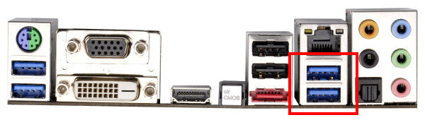

Потом подключил к плохому USB 3.0 порту, но лучше не стало. Кроме того, проверил еще и два USB 2.0 порта. Они оказались такими же плохими, как и USB 3.0 на чипе от ASmedia. В общем, порты USB 3.0 на родном чипе Z77 сделаны гораздо лучше.
Хм..У меня Z87 Extrime. Судя по описанию, родные только 2.0, а все 3.0 сидят на "плохом" ASmedia. Если не затруднит, нагуглите, пожалуйста, картинку вашей платы и дайте ссылку на неё с указанием размещения "хорошего" порта.
Красным обозначены "хорошие". Тыркаешь в другие USB 3.0, которые слева, и сразу качество падает до уровня чуть лучше 501-го тика. USB кабель - Klotz USB-AB1.
