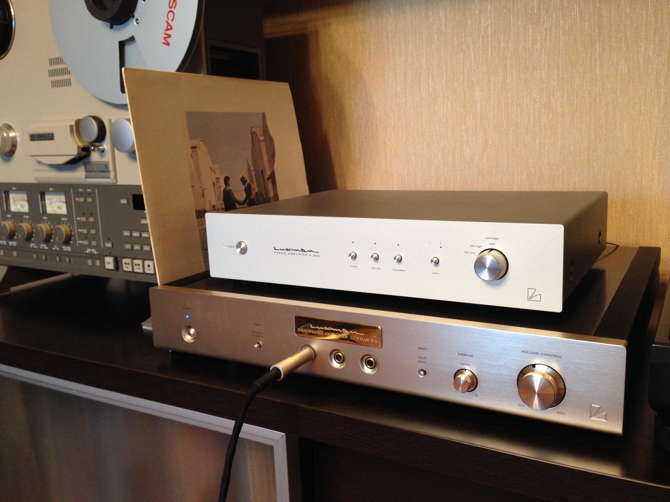

Он скорее даже матово-серебристый. Или даже серый. Я их видел на ебее, яху как-то давно. Я могу вообщем-то свой сфотать, если интересно увидеть, как выглядит серебристый p1

Выкладывайте. У вас интересный раритет. У меня шампань как и в каталоге Лаксмана.

фотка двухлетней давности, но вообщем вот:

Интересно а надписи где? те что над ручками/кнопками.
на Минерве вижу, а на Люксмане - нет ....

Похоже какой то умелец просто протравил переднюю панель и ручки в кислоте. Снял оригинальную гальванику под золото вместе с надписями.
Изменено пользователем integra
на ощупь она сильно отличается от панели оригинального лаксмена (p1 то есть), ну и, наверное, мало кому в голову придет идея обрабатывать все ручки/кнопочки. p1u и p700u вообщем-то тоже серебристые, и очень похожи на этот p1.
Я видел как минимум два лота с продажей серебристых p1 в 2012-2013гг, жаль что ссылки уже умерли. Да слишком уж аккуратно сделано для "умельца" ))

может, спецзаказ какой-нибудь, не знаю. Если б такой экземпляр был бы единственный, но я перед покупкой еще 2 штуки таких же находил; потому вероятность, что это тюнинг стремится к нулю)

Но позже же появился серебристый p1u, чья лицевая панель подозрительно похожа. ("переходный" вариант? кончились золотистые лицевые панельки?) Да и слишком уж аккуратно сделано, хоть и отсутствие надписей немного смущает)

Впрочем, серебристая панель гораздо более устойчива к царапинам и не оставляет отпечатков, в отличии от оригинальной золотистой. Думаю, для многих это было бы важнее, чем отсутствие надписей)) Для, меня, по-крайней мере, точно.
