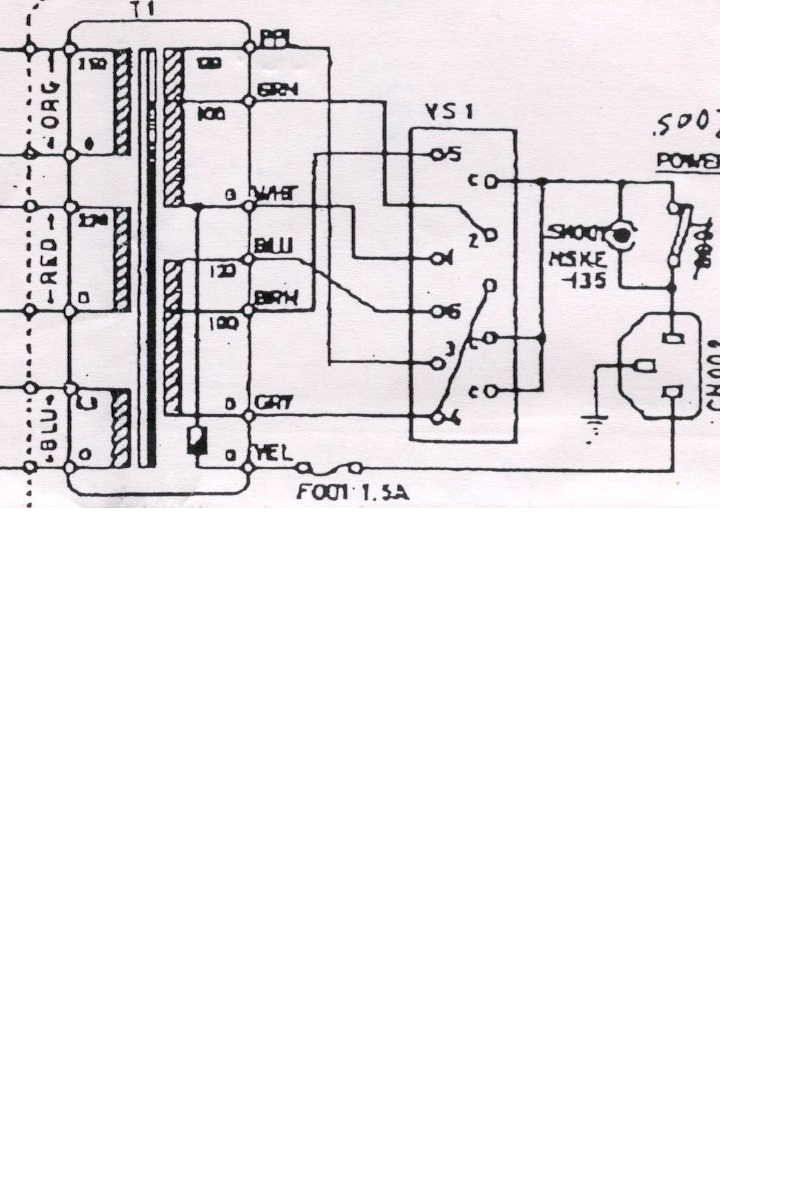

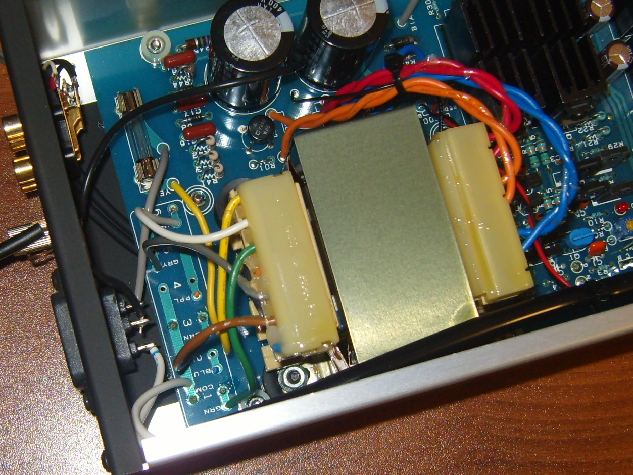

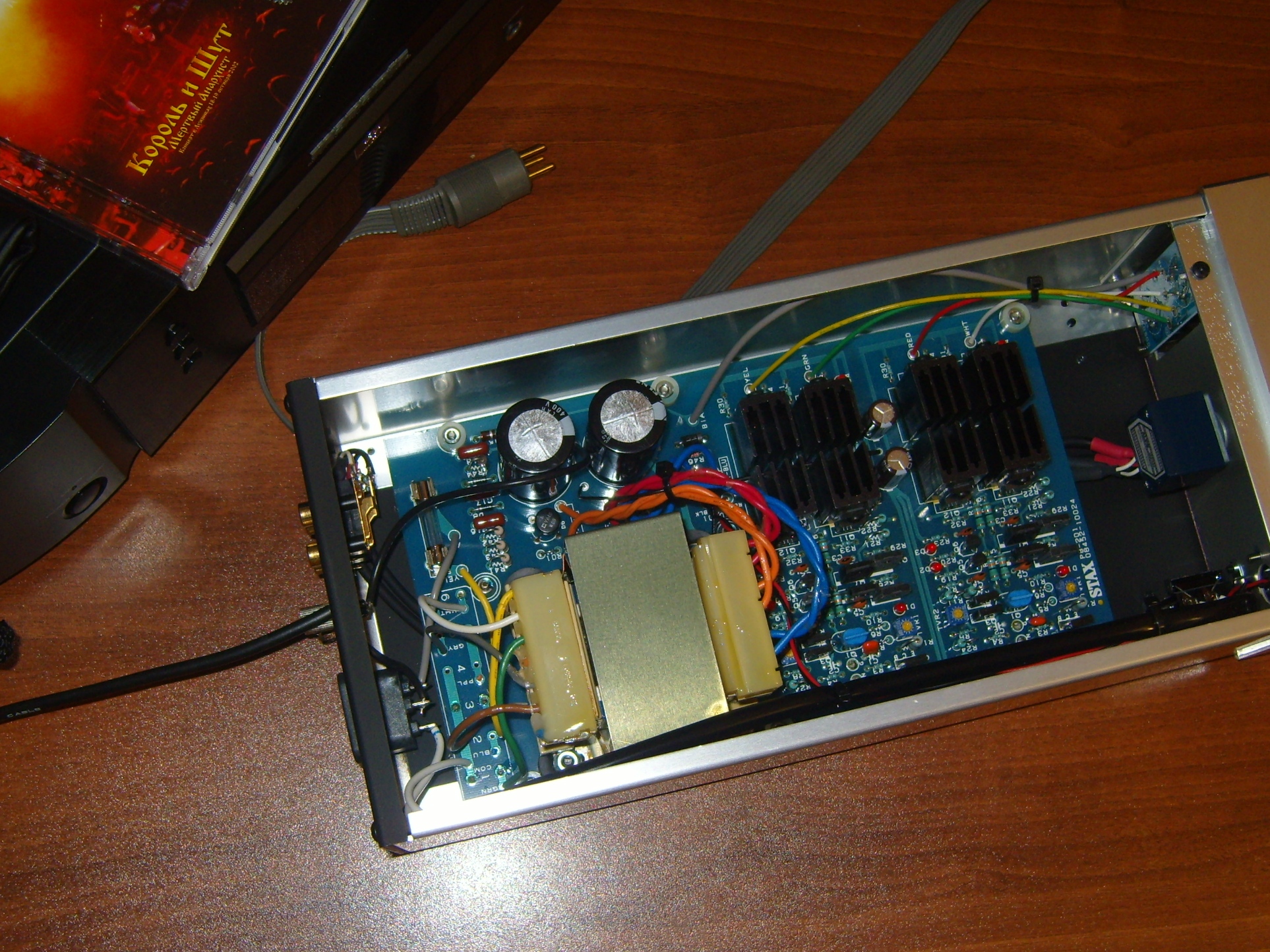

Помогите разобраться с переделкой трансформатора в усилителе SRM-006ts, сам не Электрик поэтому мне тяжеловато самостоятельно.
Также как на фото у меня три перемычки (1, 3, 6,) http://easytubeamp.com/wp-content/uploa ... ge0021.jpg
Вопрос 1) необходимо отпаять все три перемычки?
2) если я сделаю фото может кто-нибудь пошагово объяснить что куда?

Для начала снимите пластмассовую крышечку, как на
http://easytubeamp.com/wp-content/uploa ... age006.jpg
и убедитесь, что у вас все обмотки выведены.
Мне попался экземпляр с двумя обмотками 100 вольт ровно.
Тогда поможет только внешний транс 220\100 вольт.

Я уже посмотрел у меня все обмотки на месте,причем торчат из под крышки, так что даже вскрывать не надо

http://easytubeamp.com/wp-content/uploa ... _Trans.jpg
фаза > yellow > обмотка> purple x gray > обмотка > blue> ноль
Провода остальных цветов должны быть не соединены ни с чем.

Сегодня самостоятельно перепаял, душа не выдержала ждать до понедельника.
Все работает нормально :) , еще раз спасибо Бруту за рекомендации - помогли.
На практике оказалось проще простого.
