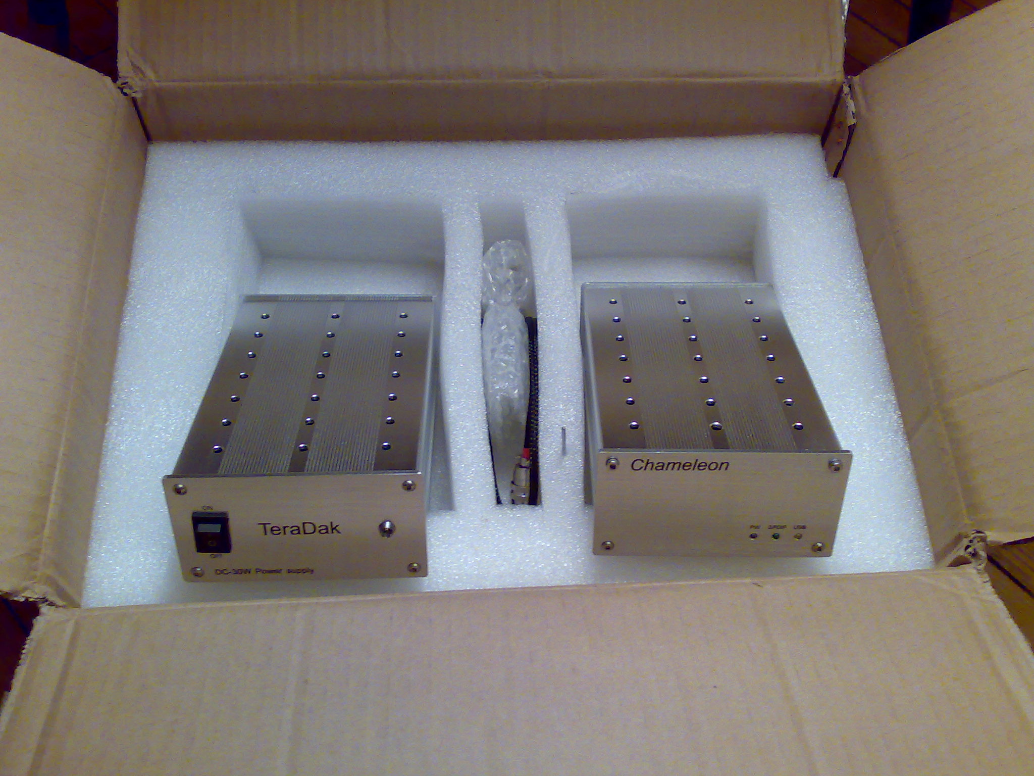

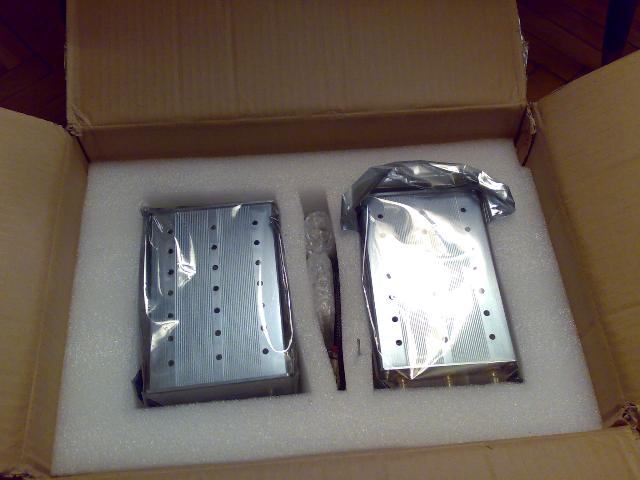

Получил сегодня ЦАП. Всего то 5 часов 45 минут в очереди в отделении EMS :dash:
Риалтек -> AKG K550
Сразу же косяк - не работает плата ресэмплинга. Включал и по USB и по коаксиалу - жуткий скрежет через который пробивается что то похожее не музыку. Разобрал, вынул плату ресэмплинга, переставил джэмперы на bypass - заиграло. Буду писать продавцу, пусть высылает другую плату. Только теперь явно напишу чтобы обычной почтой отправлял )))

Бывает частенько просто не пропаянные контакты, я брал 3 раза подобные продукты и всегда где-нибудь
да глючило. На этой неделе получил Muse mini 1543х4 , один из четырех запараллеленных чипов не
до конца припаян, в итоге скрежет и прочие артефакты. Проблема устранилась, звук не плохой,
скорее даже хороший.

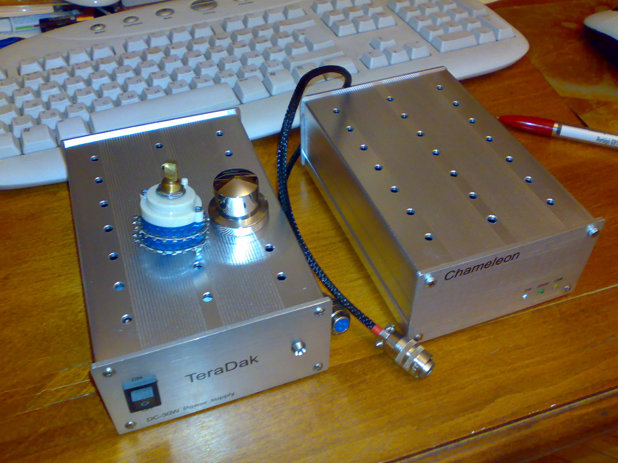

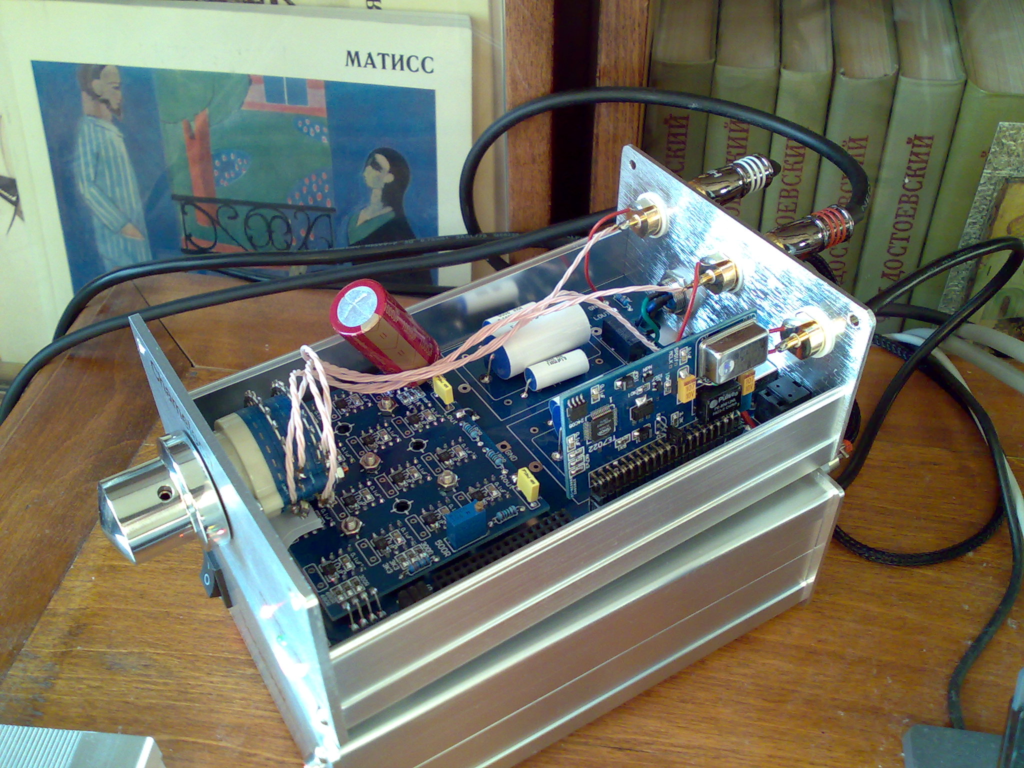

Поставил регулятор громкости. И конденсатор из старых запасов :)
Риалтек -> AKG K550
ringer
Поздравляю!
Но регулятор лучше на входе усилка делать. Ослабленный сигнал по межблоку - не есть хорошо.
А что за конденсатор такой?
И еще. Непонятно, как регулятор включен, последовательно сигналу? Его же между землей и сигналом ставят, как делитель.
