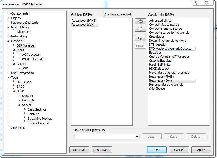

USB приемник в Бурсонах, кроме Кондуктора понимает максимум 96 кгц. Выше просто не будет воспроизводиться. Поэтому можно воспользоваться ресемлером в плеере.
to clubnewmen
А подскажите, пожалуйста, где это делается в фубаре?
