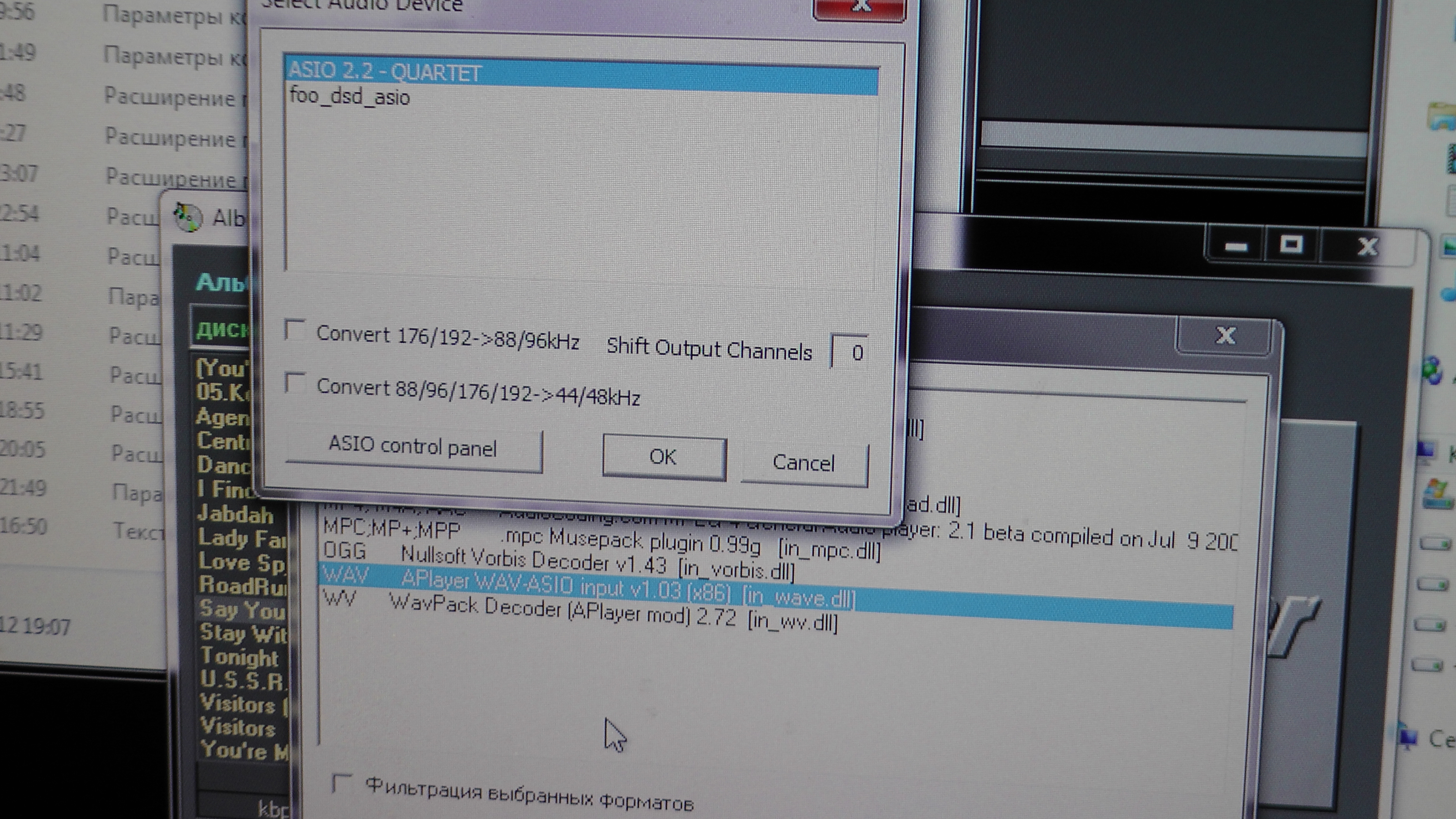

IgorA Спасибо огромное за плеер,поставил и был удивленон,он лучше всех что слышал.Но вот сейчас проблема- такая на цапе аркам не работают последние сквозные вав,а на звуковухе инфрасоник без проблем, вот я сфоткал,когда выбираю квартет асио-работает,выбираю foo dsd asio выдает ошибку.Незнаю даже что делать.
slo120, а название "foo_dsd_asio" никаких идей, наводящих на ответ, не вызывает?
асио от фобара?

асио от фобара?
Да, и только для DSD-потока (SACD).
Поскольку у Arcam Rdac нет родной реализации ASIO, чтобы ASIO работал, надо ставить драйвер Ploytec или ASIO4ALL.
Спасибо,теперь все понятно!
