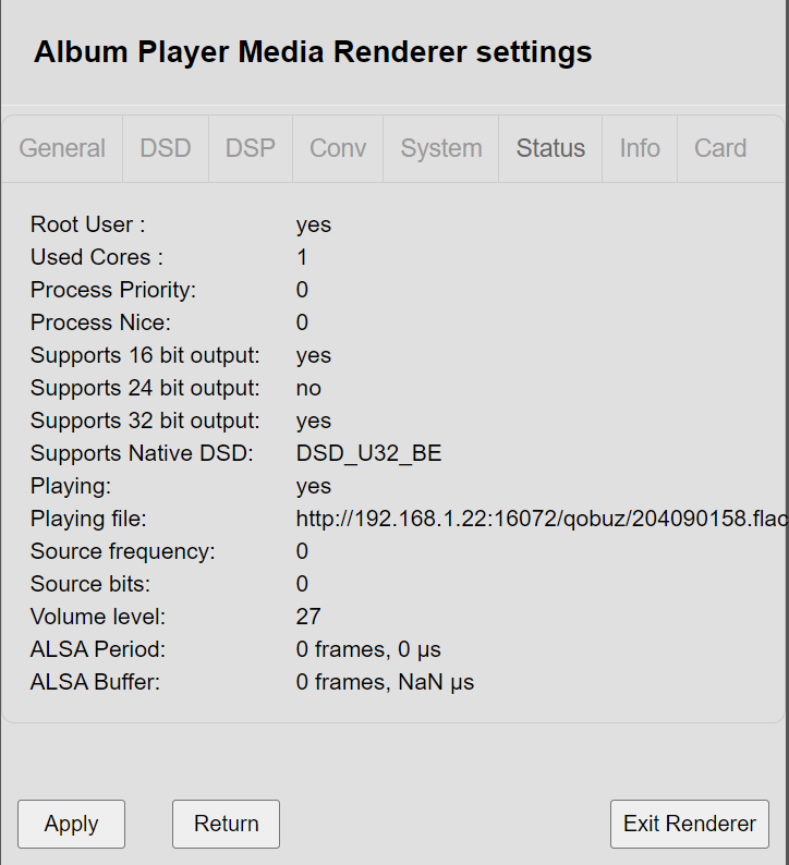

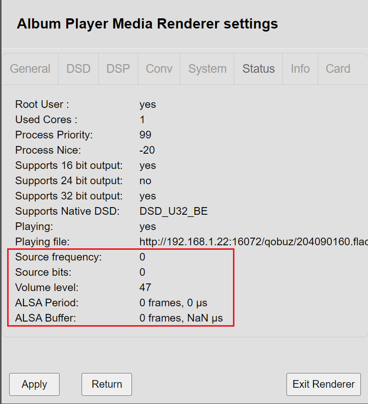

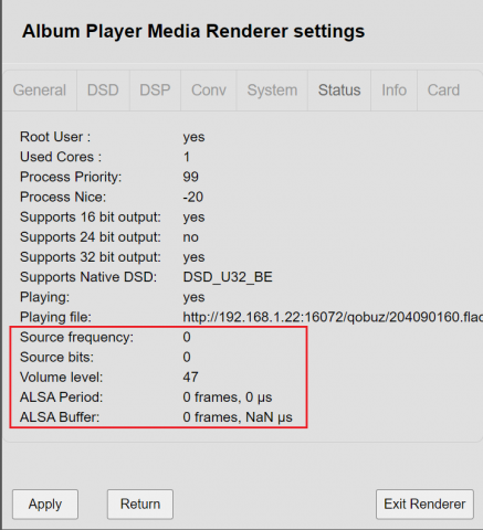

Сижу продолжаю мучать айфон. На него звук идёт нормально, звучание хорошее. Выбираю в качестве устройства воспроизведения UPnP Devices, т.е. APrenderer, пробую, всё стартует. И в плеере mconnect на смартфоне и в веб-интерфейсе рендерера. Посмотрел, даже в Linn Kinsky отображается воспроизведение трека. Но потом, секунд через 12-14 в веб-интерфейсе рендерера воспроизведение прекращается, хотя в mconnect на смартфоне и в Linn Kinsky воспроизведение продолжается. Более того, с переходом на сл. трек в веб-интерфейсе рендерера снова начинает отражаться воспроизведение, но вновь только в течение 12-14 сек. И так далее. При всём этом звук в систему не идёт. Даже первые 12-14 сек пока рендерер демонстрирует воспроизведение. Где-то нестыковка. Но пока сообразить не могу.
Игорь, посмотрите  пожалуйста, при воспроизведении трека в указанные 12-14 сек. должны быть такие показания (за исключением уровня).

Тут мегаприоритет плеера в настройках накручен, который может парализовать систему. Лучше вернуться к стандартным Nice и Priority - 0 и 0.
И на картинке вообще ничего не работает - и файл не открыт, все данные по нулям, и к ALSA доступа нет. Тут, видимо, не только с mConnect проблемы.
Обнулил приоритет. Пока не помогло. Кратковременное 12-14 сек воспроизведение есть, звука нет.
P.S. Странно, что звук даже не пытается появиться. Ни на секунду.

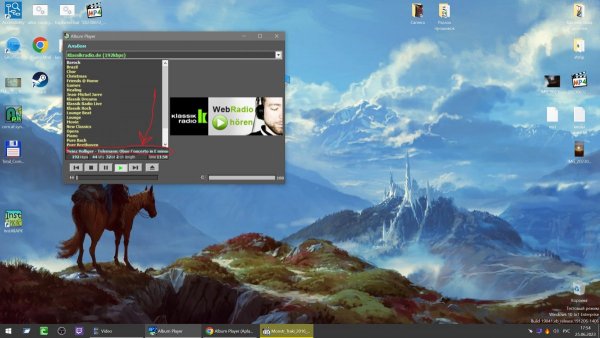

Игорь подскажите пожалуйста как скопировать название трека что играет в радио? Если можно можете добавить возможность копирования названия трека по клику на название проигрываемого трека в плеере
Ozi
По клику правой кнопкой мыши в любом месте окна плеера сведения о текущей станции и треке копируются в буфер обмена. Параллельно появляется контекстное меню, но его можно игнорировать.  Из буфера обмена текст можно вставить в Блокнот или другой текстовый редактор.
  • Спасибо 1
IgorA у меня не копировало - возможно потому что я доступ в инет давал только процессу approxy.exe, а другие процессы APlayer(а) не пускал - такое может быть, я имею ввиду какому процессу нужно давать доступ в инет чтобы была такая функция?
Изменено пользователем Ozi
Ozi
Для самой этой функции интернет не нужен. В буфер копируются сведения, уже загруженные плеером. В версии 2.114 эта функция работает.
