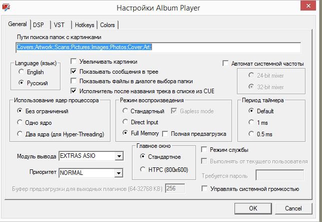

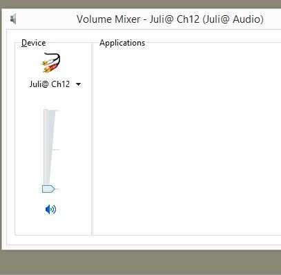

Проблема с АПлеером.. Перестала регулироваться громкость ползунками в плеере и в системном микшере! Речь об аналоговом выходе, цифровой оптический не регулируется никогда.
Началось ночью, в самое подходящее время.
Раньше иногда так слетало, помогала перезагрузка компьютера. Сейчас не помогает даже переустановка драйверов звукокарты (Juli@)
В конфиге убирал и ставил галочку "управлять системной громкостью".
Менял extras. Ничего не помогает.
Системная громкость устройства вывода на нуле, а АПлеер играет на всю мазуту.
Запускал АПлеер из разных мест (пробовал только на одной системе).
Win 8.1 APlayer2114
rekupax
Если системная громкость не изменяет громкости аналогового выхода карты, то это могут быть вопросы к драйверу, карте, системе, но не к плееру.
В плеере можно использовать встроенную цифровую регулировку громкости, если не включать управление системной громкостью в ap2config, вместо EXTRAS модуля вывода использовать Standard, там выбирать плагин out_asio.dll и в его панели настроек включать опцию Volume Control.
Изменено пользователем IgorA
Всё прекрасно регулировалось до вчерашней ночи. И интерфейсам плеера и в трее системной громкостью. Теперь не регулируется.
После запуска АПлеера с выходом звука что-то происходит. Помогает перезакрузка, тогда все программы работают и звучат как надо...
АПлеер при запуске снова отрицает все настройки и включат полный газ без возможности регулировки. И после него ни у кого звука нет через этот выход.
Возможно, драйвер карты так реагирует на включение вывода через ASIO. Сам плеер в системных настройках ничего не меняет при загрузке и воспроизведении.
Тогда можно попробовать WASAPI,  KS, WAVEOUT.

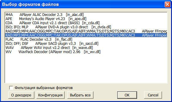

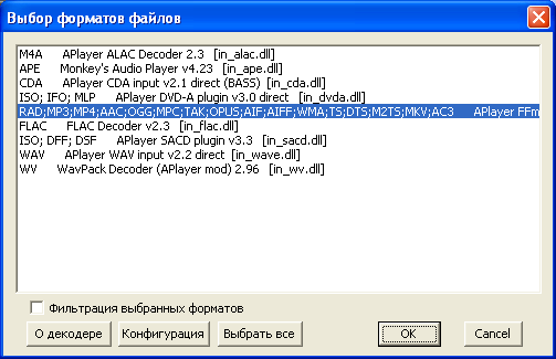

2 раза
Убрал из папки in_ffmpeg.dll_ и in_ffmpeg.dll__ , хранящие старую и новую версии, теперь 1 раз и вопрос, а какая из них тогда звучала, если АП загружает не только *.dll? )

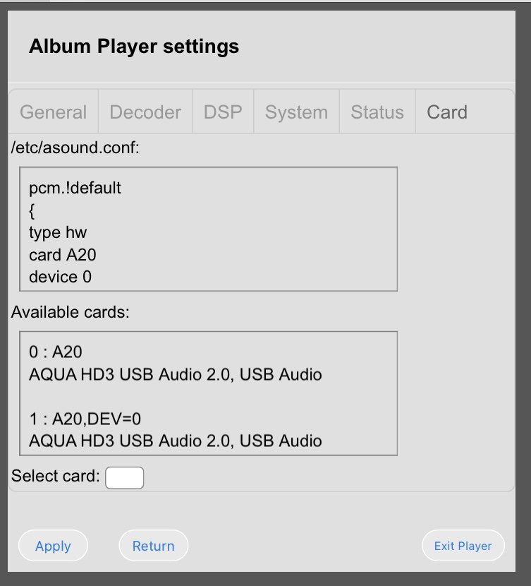

Пробую Raspberry Pi3 A+ c Вашей сборкой Yoctoap (ARM64, Raspberry Pi  3/3b+/4). Использую АПлеер.
Вопросов не было когда подключал RPi к цап (Aqua La Vose S2) по USB и через шляпу PiFi Digi+ по SPDIF.
На цап есть вход I2S с разъемом RG45 (CMOS Level).
На RPi есть такой же выход (штырьковый разъем GPIO).
Распиновку выхода и входа знаю, предположим, что соединил все правильно.
Вопросы:

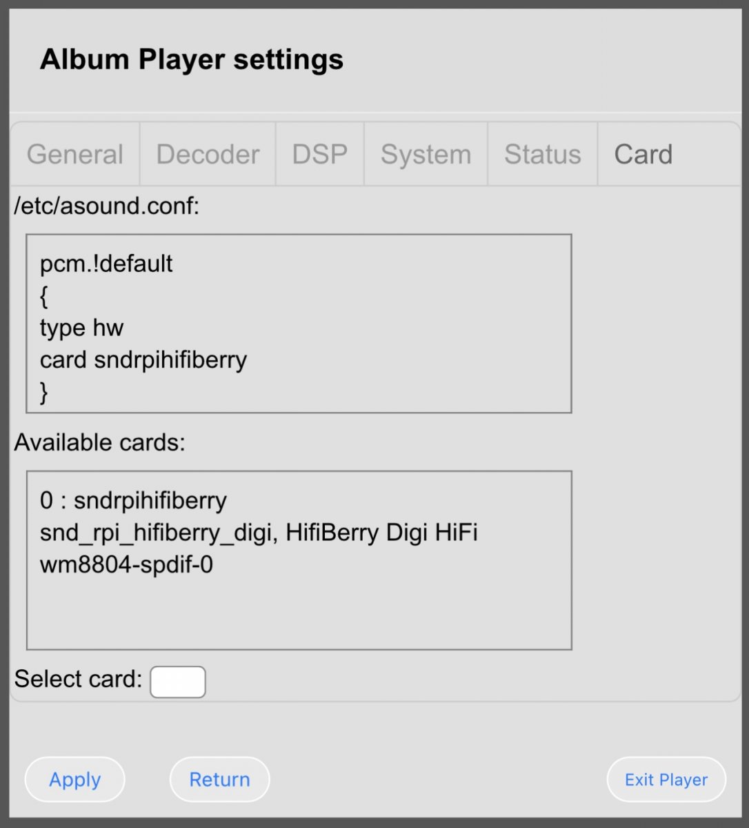

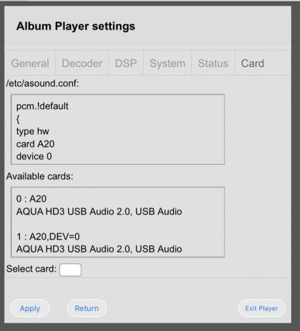

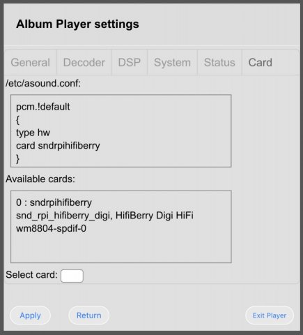

при таком подключении надо в APmenu в разделе Select Audio Card что-то выбирать или выбор устройства вывода делать только в настройках плеера?
как должен отображаться цап, подключенный по I2S?
При подключении малины к цап по USB, цап отображался так
При подключении через шляпу по SPDIF, шляпа отображалась так
При подключении по I2S ни в APmenu Select Audio Card, ни в разделе Card в настройках плеера ни чего подходящего не отображается.
При условии, что малину к цап подключил правильно по I2S, цап Aqua как должен отображаться? И должен ли? Ваша сборка допускает такое подключение?
Спасибо!

2 раза
Видимо, два плагина в папке. У меня в списке один:
как я понимаю, АП ищет in_*.* вместо in_*.dll и загружает их ВСЕХ. Переименовал в _in_ffmpeg.dll_ и _in_ffmpeg.dll__ - теперь гуд, видит и загружает только тот, что нужен - in_ffmpeg.dll

8 минут назад, audioshock сказал:
Дмитрий, без выбранного драйвера карты ЦАП видеться и не должен. Гипотетически может помочь выбор какого-то драйвера шляпы через Select Card в APmenu. Но я I2S вообще не занимался, поэтому посоветовать конкретный вариант решения не могу.
18 минут назад, AleXH сказал:
Первый по порядку следования в неотсортированной папке файл.
Поставил _ в начале имени файла, теперь гуд. Извратно, однако, загружать не исключительно *.dll.
Там используется шаблон "in*.dll"  Кто виноват в том, что переименованные файлы ему соответствуют по мнению функций API Windows?

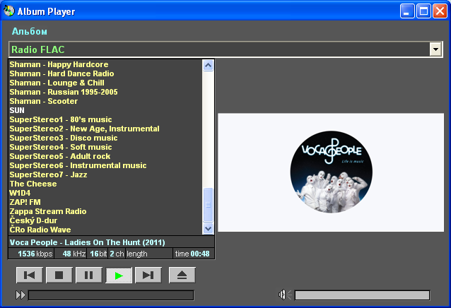

Спасибо, буду знать этот нюанс. Радио SUN (flac) - запускаю, вижу поток пошёл, через несколько сек появляется не удаётся воспроизвести, поток обрывается - как так? - данные же "валят". Может он 48кГц? Сейчас 44 в драйвере вижу.
Изменено пользователем AleXH
Сейчас иногда звук прерывается из-за нестабильного канала, но не останавливается.
27 ноября было исправление по этому поводу. Надо обновиться.
у меня последняя, иначе бы не писал.
неделю назад слушал радио сектор flac, затем у них чо-то глюкнуло, какие-то другие станции-потоки АП переподключал несколько раз, остановился на кантри, у АП отвалился фейс, но кантри играет - что за станция такая - Дибуны или Ямская? Вроде же в списке нет ничего подобного, а для мп3 звук был недурственен, если это было мп3.
11 минут назад, AleXH сказал:
У меня на последней с настройками из коробки SUN играет под XP, не останавливается. Но 48kHz:
