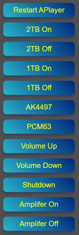

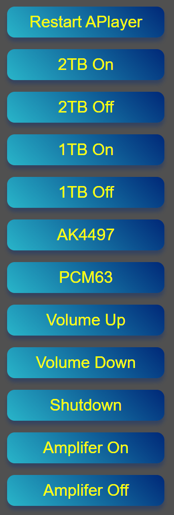

Не видел как реализовано внутри кода, но предположу, что можно расположить кнопки в 1-2 колонки, например:
Vol Up ! Dn
 Restart AP
2TB On ! Off
1TB On ! Off
    AK ! PCM
Amp On ! Off
  Shutdown
, где ! разделитель колонок/кнопок.

Одной кнопкой можно, но будет неизвестное состояние этой кнопки. Можно даже цвет нажатой кнопки поменять, или текст внутри нее, но в браузере это не отразится пока страницу не перегрузишь, а плеер это не сможет сделать, страница ведь не на нем открыта.

28 минут назад, AleXH сказал:
Покажите содержимое вашего apmenu.html
https://disk.yandex.ru/d/AXs-SqqSMVMSTQ
Player Raspberry PI 4, USB DAC Sam@Paul AK4497 & BB PCM63K, HeadPhones: SONY MDR-MA900, AKG-Q701, ONKYO H900MB, ХИХИ_MAN HE-560-I, PoweAmp nCore clone, Speaker: Dynaudio DM2/7 & Elac Debut Reference DBR-62 & Onkyo D-212EXT(D).
<div style="text-align:center;width:280px;height:280px;">
&nbsp;VOL&nbsp;&nbsp;<div class="button-container"><a href='/command=VolUp'>&nbsp;UP&nbsp;&nbsp;</a></div><div class="button-container"><a href='/command=VolDown'>&nbsp;DN&nbsp;&nbsp;</a></div>
<br>
<div class="button-container"><a href='/apstart'>Restart AP</a></div>
<br>
&nbsp;2TB&nbsp;&nbsp;<div class="button-container"><a href='/command=2TB_On'>&nbsp;ON&nbsp;&nbsp;</a></div><div class="button-container"><a href='/command=2TB_Off'>&nbsp;OFF&nbsp;</a></div>
<br>
&nbsp;1TB&nbsp;&nbsp;<div class="button-container"><a href='/command=1TB_On'>&nbsp;ON&nbsp;&nbsp;</a></div><div class="button-container"><a href='/command=1TB_Off'>&nbsp;OFF&nbsp;</a></div>
<br>
&nbsp;DAC&nbsp;&nbsp;<div class="button-container"><a href='/command=DAC1'>&nbsp;AK&nbsp;&nbsp;</a></div><div class="button-container"><a href='/command=DAC2'>&nbsp;PCM&nbsp;</a></div>
<br>
&nbsp;AMP&nbsp;&nbsp;<div class="button-container"><a href='/command=AmpOn'>&nbsp;ON&nbsp;&nbsp;</a></div><div class="button-container"><a href='/command=AmpOff'>&nbsp;OFF&nbsp;</a></div>
<br>
<div class="button-container"><a href='/shutdown'>&nbsp;Shutdown&nbsp;</a></div>
<br>
</div>
- например так. Размер width:280px;height:280px; подстроить по месту.
Изменено пользователем AleXH
