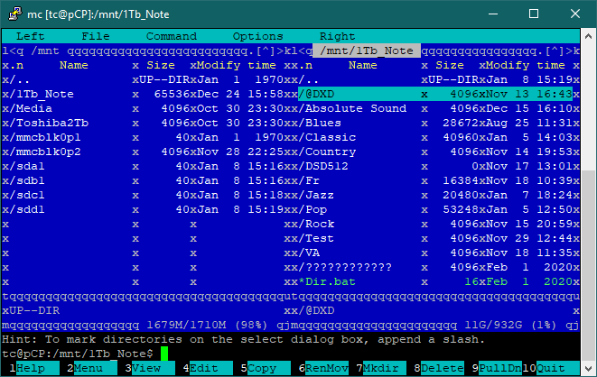

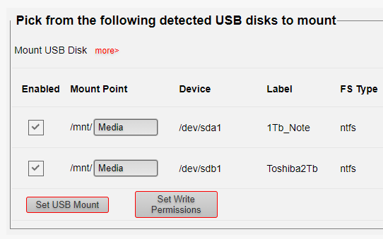

Игорь, вопрос по пикор. Во вкладке LMS можно выбрать папку монтирования юсб носителей, я хочу чтобы все монтировалось в /mnt/Media/ делаю такие настройки, бэкап, ребут. Теперь в /mnt/ появляется пустая папка Media, но все так и продолжает монтироваться в /mnt/, что я делаю не так?

В piCoreAP, в отличие от оригинального PCP, это меню для монтирования USB накопителей не используется, а работает скрипт автомонтирования /opt/mount.sh.
Вот там все вхождения /mnt надо заменить на /mnt/Media, и, возможно, добавить в начало скрипта sudo mkdir /mnt/Media.
И сделать Backup.
Не пойдет, тогда система все туда смонтирует, а я хотел чтобы только юсб носители в свою папку монтировались.

Упомянутый скрипт только USB носители и монтирует. К сетевым папкам он отношения не имеет.
Так и есть, только получается в мнт смонтировано кроме юсб дисков и mmcblk0p1, mmcblk0p2, sda1, sdb1 итд,  и это все я вижу в плеере, а по хорошему надо чтобы в плеере виделись только диски по их лэйблу.

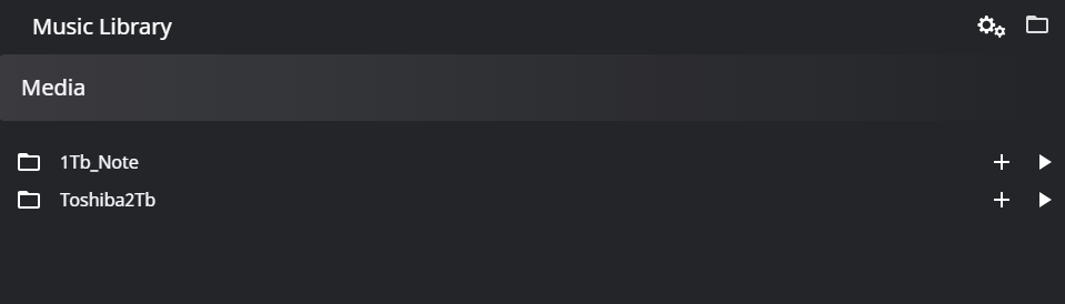

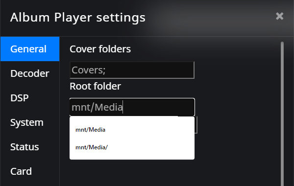

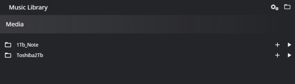

Я как раз для этого путь указал. Как Root Folder на первой вкладке панели настроек плеера надо будет задать mnt/Media
Игорь, извините, я что-то начал теоретизировать, а надо было просто сделать по вашей инструкции:pardon: Да, так получилось, спасибо! Правда... открываю плеером каталог и попадаю в папку Медия, вхожу туда и вижу свои диски, т.е. один клик лишний :)  А в настройках плеера, в рут фолдер не получается поставить mnt/Media/ , ставится только mnt/Media без закрывающего слэша, может из-за этого?

Нет, не из-за этого. Иметь один уровень выше надо для рефреша, чтобы увидеть подключённые после загрузки плеера накопители и только что подключённый - свернув папку Media и развернув снова.
