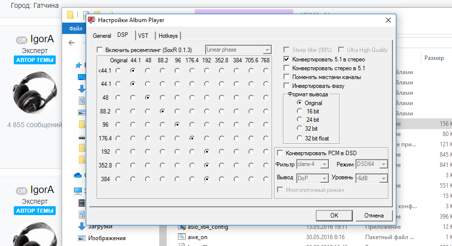

1 час назад, IgorA сказал:
битрейт низкий
если есть схожее по контенту радио с большим битрейтом, то тоже можно.
на данный момент вот такие настройки были выставлены

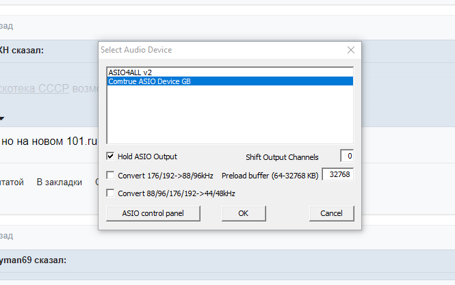

11 часов назад, andyman69 сказал:
Ничего критичного не видно. Можно попробовать выключить Hold ASIO Output в asio_x64_config.exe.

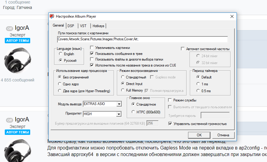

Игорь, приветствую!
На одном "вражеском" :) форуме Вы озвучили результаты "относительного сравнения программного влияния на звук, которое в большинстве других случаев в домашних условиях не измерить":
"...сделал серию измерений с целью сравнить влияние настроек буферизации в плеере. Как критерий оценки я использовал степень шумности спектра воспроизведения файла с тональным сигналом 12000 Гц. По результатам, в целом, настройки по дефолту нормальные, но режим вывода Standard оказался шумнее, чем Direct Input, и тем больше, чем меньше Preload Buffer. Разница становится маленькой где-то с 800000 Preload Buffer. Несколько лучше всего остального режим Full Memory, но он не всегда доступен.."
Конец цитаты.
Почему меня это заинтересовало: нашлась причина нехватки "нижних" НЧ в TinyAP - это Direct Input!
После отладки управления плеером через ПДУ (Еще раз спасибо! Все просто отлично работает :good:), пред отключением клавы и мыши я окончательно настроил плеер, выставив режим воспроизведения Direct Input.
Послушал, не понравилось - не хватает этих "нижних" НЧ (привычных "нижних" НЧ, не факт, что так правильно, но так привычнее).
И вот сегодня решил попробовать разобраться, а куда же подевались эти "нижние" НЧ.
Разобрался - их "съел" Direct Input.
Установил Standart - звук вернулся, вернулись эти "нижние" НЧ. Все это естественно исключительно для моей системы и моего "спектроанализатора".
И тут мне попалась на глаза Ваша информация, в которой Вы утверждаете, что "режим вывода Standard оказался шумнее, чем Direct Input".
А дальше: тем больше (шумнее), чем меньше Preload Buffer. Разница становится маленькой где-то с 800000 Preload Buffer.
Вопрос:
исходя из выше сказанного, что бы уменьшить "шумность"  Standart, величину Preload Buffer надо (лучше) делать много меньше 800 000 или много больше? По умолчанию выставлено 100 000.
Надо стремиться к 16 000 или к 8 000 000, как указано в мануале?

Дмитрий, по поводу относительной шумности Standard речь шла применительно к ARM платформе. Сам отчёт был в теме, посвящённой использованию ARM микрокомпьютеров. На PC нет такой чувствительности и там можно выбирать буферы по своему  вкусу.
А там, на ARM, тихий Standard на  800000.
