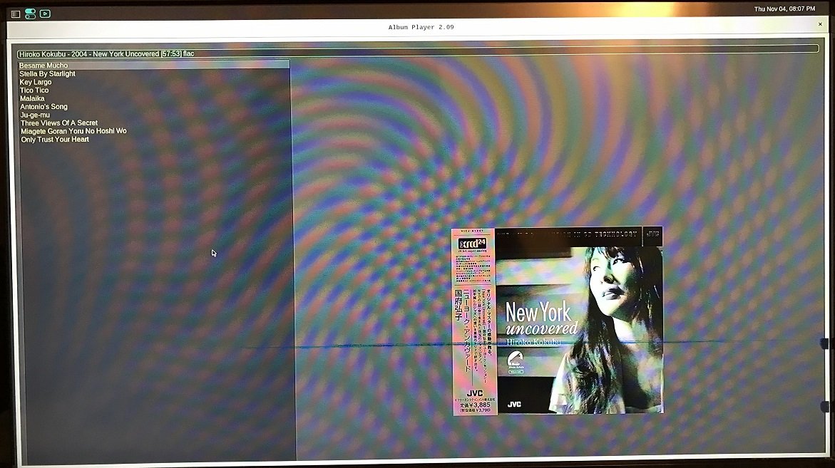

А, забыл про отображения картинок: музыка в формате ISO SACD для меня новая (записи 90-х и 2000-х годов), как-то надо запомнить, что хорошо, а что можно стереть. Сейчас только по картинка могу ориентироваться - это как Мурзилку в детстве смотрели :D

Чтобы картинка появилась, надо кликнуть по вертикальной  полосе справа от списка треков, чтобы снова спряталась - кликнуть по картинке.

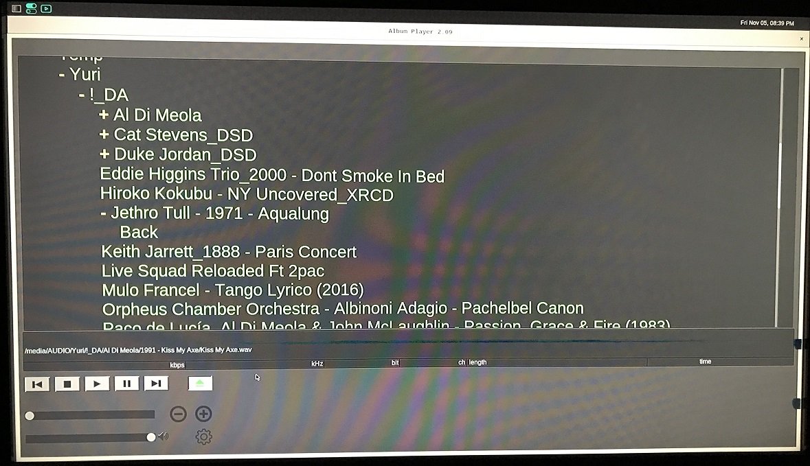

Вопрос по картинкам: у меня в папках альбомов есть или только одна картинка folder (лицевая сторона альбома), или две картинки: folder и back (обратная сторона альбома).
Если включить отображение картинок, то можно настроить так, что бы отображалась только folder?
Остался только один вопрос (пока один :shok:) по настройкам внешнего вида окна плеера для моих нужд, сформулирую (т.е. нарисую) и озвучу чуть позже.

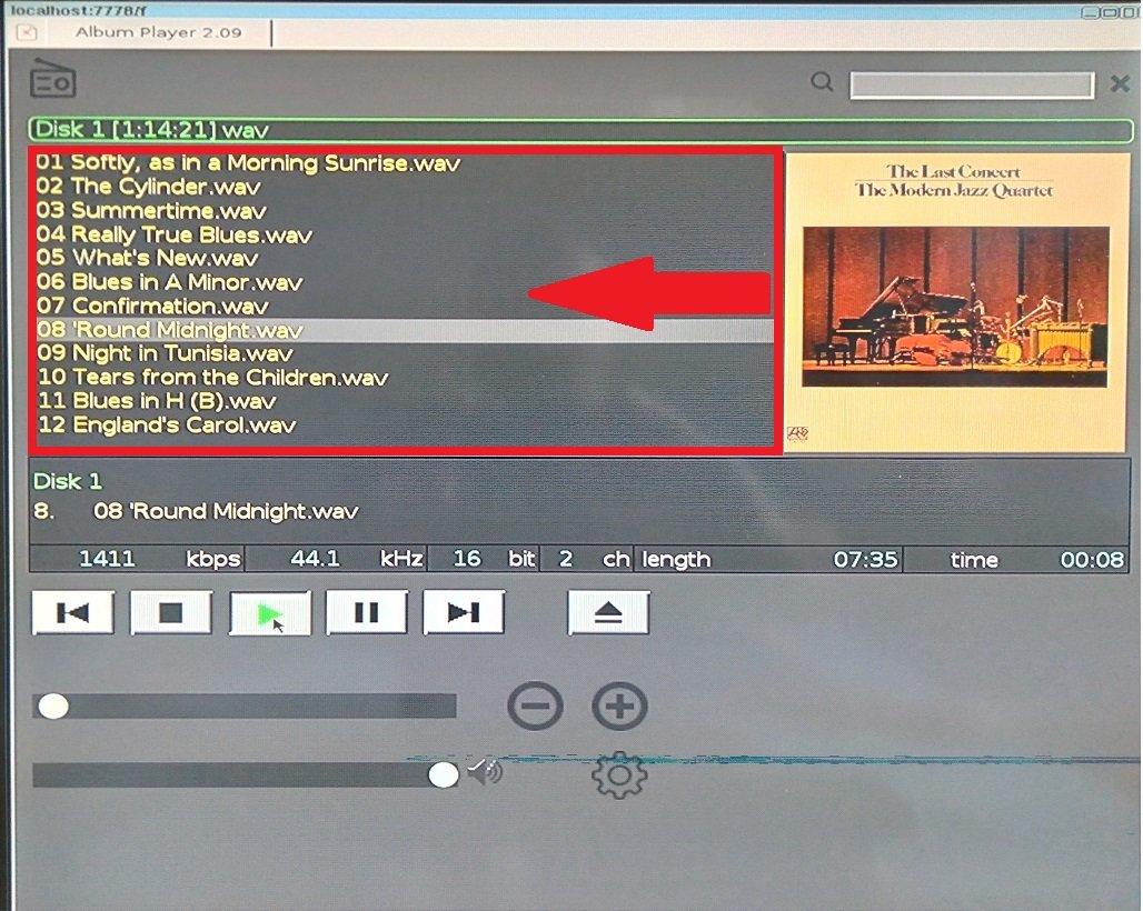

Желательно получить ответ на такой вопрос: как можно регулировать размер указанного на картинке окна в меню плеере (в мануале на стр. 7 это окно под номером 5 и называется "Список треков альбома").
Интересует возможность регулировать положение правого край этого окна, сдвигая его влево:
Куплю ALLO ISOLATOR v.1
25 минут назад, audioshock сказал:
Список треков занимает всю ширину окна браузера, остающуюся от картинки, которая фиксированного размера. Соответственно,  его правая сторона будет двигаться влево, если двигать влево правую границу окна браузера.
Такова логика компоновки, задаваемая html-разметкой в файле aplayer.html. Если хочется как-то её скорректировать, то можно сделать редизайн самостоятельно или привлекая кого-то, знакомого с html.

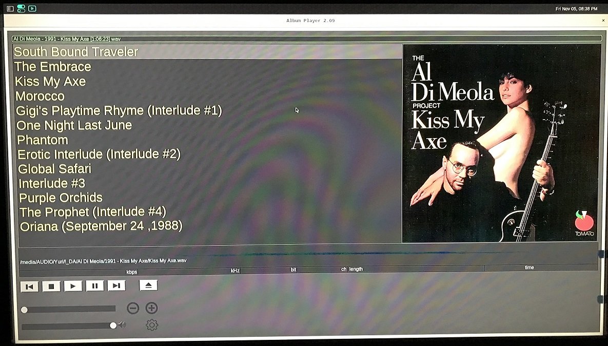

Игорь, пока нужный результат не получен.
«Погонял» эти 240 в указанной строчке, «научился» растягивать окно, где отображается картинка по ширине и по высоте, не совсем разобрался на что влияют последние 240.
Но, сама картинка остаётся в центре этого окна.
А хотелось бы сдвинуть саму картинку к левому краю его окна, т.е. вплотную к окну «Список треков альбома».
Завтра продолжу.

Дмитрий, в норме квадратная картинка заполняет все пространство между списком треков и правым краем окна. Если картинка вытянута по вертикали, то по горизонтали она центрируется в этом же интервале, но это совершенно нормально. Если что-то выглядит не так, возможно, не все получилось с настройками.
11 часов назад, IgorA сказал:
Игорь, значит у меня норма не получилась.
Вот, частный случай, но картинка в центре своего окна, размеры которого я могу регулировать, а увеличить размер картинки до размера окна не могу.
В 20-й строке много еще чисел, относящихся к пикселям, кроме эти четырех 240. Эти числа нужны для решения этого вопроса?
А размер шрифта в окне «Список треков альбома» и файловом менеджере где-то можно редактировать?
Дмитрий, там, действительно, четыре упомянутых одинаковых значения задают компоновку. Одно ближе к началу строки и три в конце.
Если что-то там нарушилось, можно  вернуться к редактированию исходного файла.
Нюанс может быть связан с тем, что масштабируются только большие картинки в сторону уменьшения, а маленькие остаются как есть.
Чтобы маленькие растягивались, можно ниже в 25-ю строку так добавить размер:
<img id="Image" style="width:480px"  src="img/logo.png" alt="" onclick='OnPictureMode()'>
где вместо 480px свой размер.
Размер шрифта должен масштабироваться вместе с интерфейсом, но если исходный надо увеличить, то для списка альбомов  он задается как font-size в 19-й строке, а для списка треков в той же 20-й после первого из 4-х упомянутых размеров можно дописать через точку с запятой font-size:24px , где вместо 24px - свой размер.
2 часа назад, IgorA сказал:
Точно, можно, но уже не нужно, т.к.
Нужно дописать! И дописал! И все получилось, как мне хотелось!
БИНГО!!!

Для управления на расстоянии, с учетом ослабленного "нарзаном" зрения надо было увеличить размеры шрифтов списка треков в ФМ.
После последнего совета Игоря, как для этого надо править 20_ю строку в /usr/aplayer/aplayerюhtml все получилось.
Что делал:
В файле /home/root/.xombrero.conf  изменил параметр в строке window_maximize = 0 на 1 - окно плеера развернулось на весь рабочий стол. Мне так больше подошло.
 В файле /usr/aplayer/aplayerюhtml:
- редактируя первый коэ-нт 240px, подобрал нужный мне размер по высоте окна списка треков в меню плеера (и в ФМ), меня устроила величина 840px;
- редактируя следующие три параметра 240px, подобрал нужный мне размер окна, в котором отображается картинка и, собственно, размер самой картинке;
- добавив после первого параметра 240px (у меня 840px) font-size:24px и установив величину этого параметра в 40px, подобрал нужный мне размер шрифтов списка треков в меню плеера и в ФМ.
На приложенных картинках не очень явно видно, как все в натуре, но на расстоянии 2.5 м все отлично видно:
