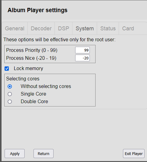

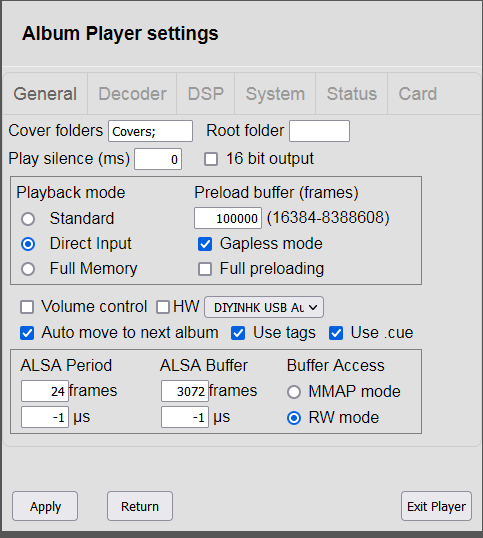

11 часов назад, IgorA сказал:
А настройки плеера чем-то отличаются от стандартных?
gen.thumb.PNG.371fb2de68f951f98b7de5986df8c78c.PNGrad.thumb.PNG.50f34cd585795b365b5b2a605053e9cc.PNGsys.thumb.PNG.546ca29aa61b2122b7ffc429331af7f9.PNG

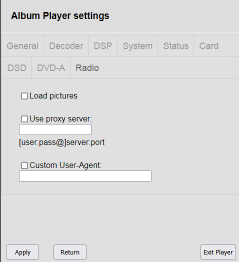

И если в ap2gui отключить картинки (interval = -1 в ap2gui.config), это как-то повлияет?
Ни как не повлияло.
Я всегда выключаю загрузку картинок в настройках АП на вкладке Радио при первом запуске плеера. Решил включить и свершилось, в ap2gui заработало радио. Последующее выключение загрузки картинок в настройках АП не повлияло на работу программы.
Перезагрузил yoctoap с выключенными картинками, все вернулось, те радио перестало работать в ap2gui, но стоит только включить загрузку как работа восстанавливается.
