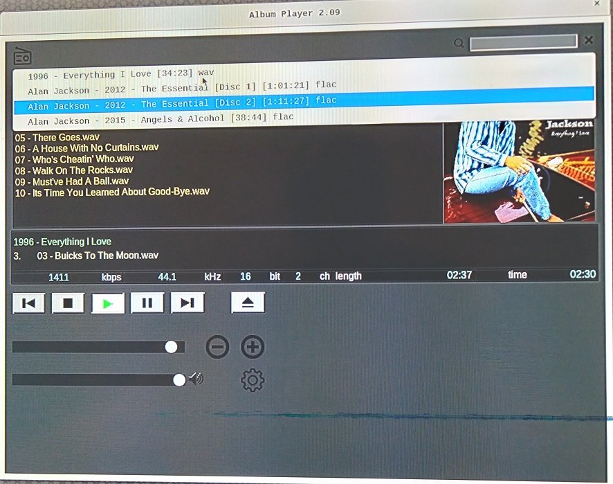

3 часа назад, IgorA сказал:
Надо попробовать - реагирует ли на рабочем столе интерфейс плеера на  пульт, например, при перемещении стрелками вверх-вниз по списку альбомов в плейлисте.
Проверил - если речь об этом
то по списку альбомов перемещаться кнопками вниз-вверх можно.
Это хорошо?
Куплю ALLO ISOLATOR v.1
3 минуты назад, audioshock сказал:
Это хорошо?
Да, тогда можно заменить файлы плеера и меню на файлы из архива для TinyAP и попробовать управлять с пульта. Только коэффициент масштабирования в первой строке aplayer.js поменять на просто одно число без кавычек, поскольку пропорции в Yoctoap обычно правильные.
