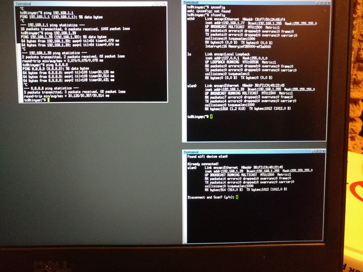

Друзья, что не так с сетью на ноуте под Тини? WiFi вроде заработал, гугл пингуется, однако роутер не пингуется и плеер с другого компа тоже не пингуется.
