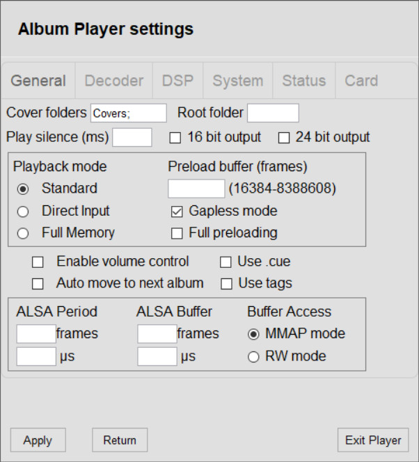

На новую флешку установил (http://albumplayer.r...ctoap64-206.zip), скачал архив 2.07, распаковал, заменил только плеер. Перегрузил, и ничего.
По ap.sh выбирается цап и звук, если запустить через веб плеер, есть, но в "Card" пусто, и пусто в "Основных" настройках (см.скан). Настройки заполнил, перегрузил, опять пусто там и там.
Запустил рендерер - в "Card" все есть, цап выбран. Все ОК.
В "/etc/asound.conf" все нормально (на скане видно), но в плеере "Card" пустая. Т.е. плеер не использует /etc/asound.conf
Если этот фай удалить, то после перезагрузки он опять не создается, и соответственно, вкладка "Card" пустая.
Такая картина :spiteful: Загадка природы (с)

Игорь, добрый день. Утром попробовал - все работает. Для чистоты записал по-новой флешку с образом с сайта, заменил на новый плеер, все ОК.
Будете делать обновление или пользоваться этим вариантом?
И спасибо вам!
Добрый день, Владимир. Да, обновление будет, я думаю, не позже понедельника. Ещё нужна небольшая доработка нового интерфейса.
Установил последнюю версию Yoctoap 64. Подтверждаю наличие проблемы с вкладкой Card(она пустая) в плеере. В рендерере всё устанавливается отлично. В результате и тем и другим можно спокойно пользоваться. Про звук говорить рано. Хочется самого себя уговорить, что он стал лучше. Просто трудно искать улучшения в звуке, когда он и так прекрасен.)). Новые интерфейсы ОЧЕНЬ понравились. Стало намного нагляднее. В целом, всё, как всегда у Игоря, на оч.высоком уровне. Спасибо.
