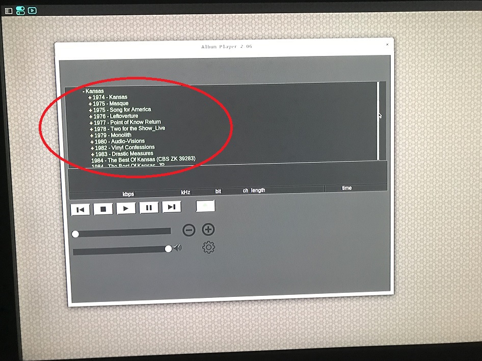

Игорь, приветствую!
Вопрос: можно пользователю самому увеличить в YoctoAP в Аплеере:
- окно выбора контента
- шрифт, которым выводится контент
Для чего это надо: пытаюсь освоить управление плеером с помощью пульта и издалека плохо виден мелкий текст.

Добрый вечер, Дмитрий!
В файле /usr/aplayer/aplayer.js первая строка
var coeff=1.0; // Коэффициент масштабирования веб-интерфейса
Там можно поменять 1.0 на 1.2 или другой подходящий.
mc в Yoctoap надо запускать из текстового режима. Выход из графического комбинацией Ctrl-Alt-Backspace.
Обратно в графический - команда weston.
Изменено пользователем IgorA
Игорь, приветствую!
Спасибо, попробую.
какого пульта?
Китайского.
Игорь, приветствую!
Если изменить 1.0 на 1.2 , то ни чего не происходит.
Если поменять, например на 2.0, то увеличивается и шрифи, отоброжающий контент, но все элементы управлеия плеером и различные окна в плеере. Но само окно, в котором отображается плеер не меняется и многие элементы становятся не видны.
Вопросы:
Как пользователю изменить размер окна в котором отображается плеер?
Как пользователю изменить разрешение экрана?
В настройках указано LOAD_MENU=1 , после загрузки Yoctoap ни какое меню не отображается, только запуск в ручном режиме. Что-то должно отображаться?
У меня дробные значения коэффициента масштабирования в первой строке aplayer.js работают. Важно, чтобы разделителем целой и дробной части была точка, а не запятая.
Распахнуть окно можно двойным кликом по шапке окна, а изменить размер - перетаскиванием границы окна.
С клавиатуры можно плавно увеличивать и уменьшать масштаб содержания окна комбинациями Ctrl+ Ctrl- (+ и - с основной клавиатуры).
Масштаб всего экрана, включая окно и его содержание, можно плавно увеличивать и уменьшать комбинацией Alt-PageUp, Alt-PageDown.
wayland (графическая среда Yoctoap) пытается при загрузке выставить нативное разрешение монитора, но можно попробовать задать разрешение явно, в файле /home/root/.config/weston.ini добавить строки
[output]
mode=1920x1080
(или другое разрешение).
Опция LOAD_MENU задаёт, запускать ли программу меню при загрузке. Окно меню открывается средней кнопкой в левом верхнем углу рабочего стола.

Игорь, добрый день"!
А вот у меня дробные значения коэффициента масштабирования не работают, естественно разделитель точка - в aplayer.js меняю только цифры.
Как в ручную изменить размер и положение окна я знаю, но после перезагрузки все возвращается в первоначальное состояние, т.е. система не запоминает внесенные изменения, как это в windows происходит.
Изменить weston.ini попробую.
Опция LOAD_MENU задаёт, запускать ли программу меню при загрузке - меню должно автоматически стартовать после загрузки? Средней кнопкой да, меню открывается.
Или этот параметр задает возможность открытия в ручную меню?

Добрый день, Дмитрий!
Коэффициент масштабирования должен работать. Возможно, при малых отличиях от 1.0 изменения незначительные и поэтому малозаметные.
Сохранение размера и положения окон после перезагрузки и автозапуск графических приложений в Yoctoap невозможны из-за ограничений браузера xombrero и графической среды weston.
Опция LOAD_MENU относится к загрузке самого приложения меню, которое является веб-сервером, а по кнопке меню его интерфейс открывается в веб-браузере. В общем случае это же меню доступно и из сети.
