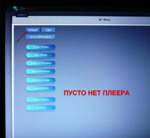

Уoctoap64 у меня не стартует. Система загружается, в основных настройках я настраиваю всё как пожелаю и ЦАП мой виден и выбирается и графический интерфейс полностью прорабатывается, НО сам плеер не запускается даже изображение панели плеера не выводится

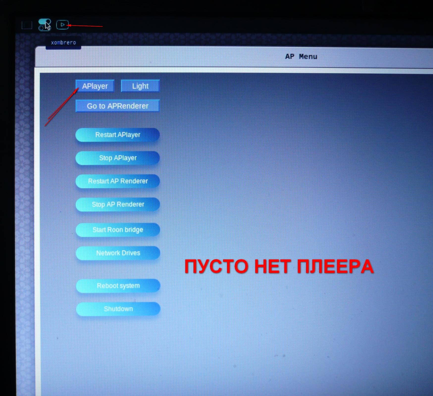

Давайте фото всего этого процесса: "Система загружается, в основных настройках я настраиваю всё как пожелаю и ЦАП мой виден и выбирается и графический интерфейс полностью прорабатывается, НО сам плеер не запускается даже изображение панели плеера не выводится"

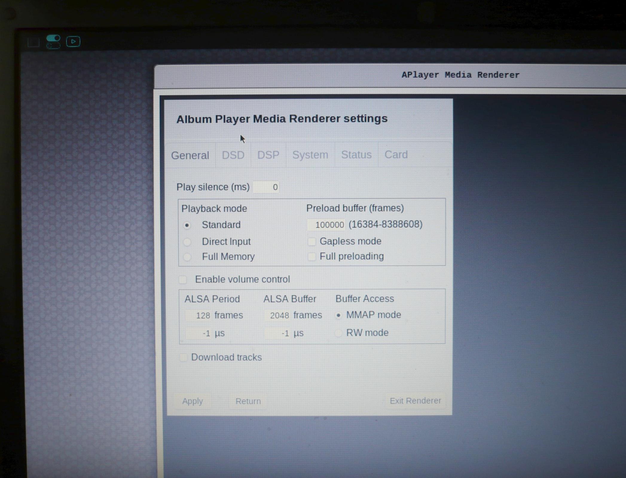

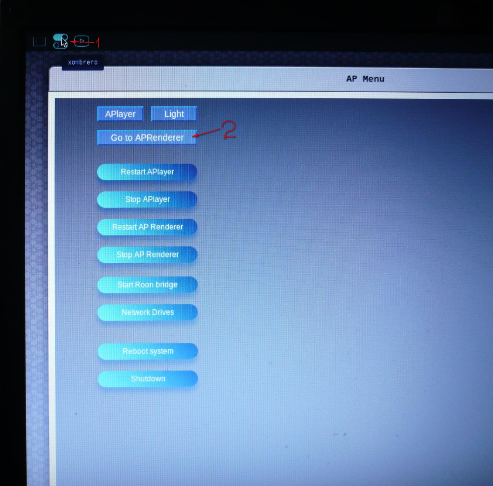

Извольте. 1Загрузились. 2 Вошли в меню настройки рендерера (раньше я его называл основным меню настроек). 3 ПУСТО

А на Retun?
Жаал, много раз жал, толку нет. Скажите а Вы поняли какие файлы предлагает поменять Игорь и где.?

так и не понял где и что ЗАМЕНЯТЬ.
Надо скопировать zip-архив на флешку с Yoctoap.
Загрузить Yoctoap.
Выйти из графического режима в текстовый (Ctrl-Alt-Backspace).
Запустить mc.
Войти в одной панели в папку /usr/aplayer
Войти в другой панели в архив /mnt/boot/aptxtface.zip
Заменить файлы плеера файлами из архива (F5 в mc).

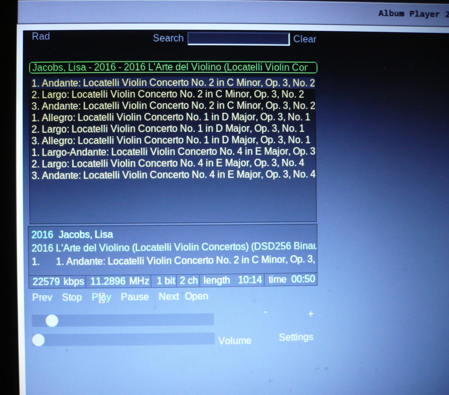

Ну друзья всё получилось. Подсказки Игоря однозначно помогли, за это БОЛЬШОЕ СПАСИБО Игорю. Хотя и не в точности по тексту их надо было исполнять, пришлось додумывать самому.
Вот свидетельство того, что всё получилось.

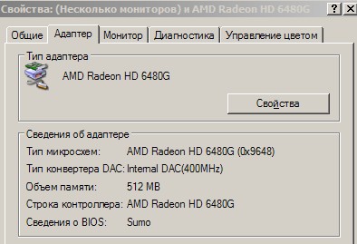

Какой модели видеоадаптер на компьютере, на котором наблюдается проблема?
