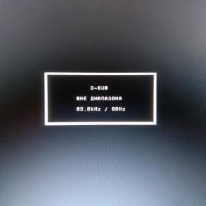

Может немного не в тему, но всё же.Поменял монитор, дешёвый lg, подключается только по vga.При попытке загрузить tinyAp с флешки появляются первые три-четыре строки,а потом вот такоеpost-16072-0-13119400-1545833297_thumb.jpg
Винда и другие мониторы нормально работают,в чем проблема,можно ли исправить?

@Frost23
В файле на флешке по пути boot/isolinux/isolinux.cfg надо стереть в длинной строке append параметр vga=795
Тогда видеорежим при загрузке будет выбран по умолчанию.

Помогло, спасибо за помощь!
