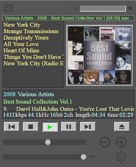

Надо кликнуть по строчке, где написано " kbps kHz bit ch length time".
тыркал - эффекта не было, может что-то в html пропустил, когда "мержил" изменения из 1.02 в 1.0, который модифицировал под больший размер окна midori. При разворачивании списка альбомов плейлиста, список коротковат - не достаёт до статусного блока, почему так получается пока не вкурил.
С несоответствием набора треков и названия альбома тоже сталкивался пару-тройку раз, но как точно воспроизвести не скажу.
Изменено пользователем AleXH
Для этого в aplayer.html в тег table, в котором эта строка добавлено onclick="StatusClick()"
а в aplayer.js
function StatusClick() {
if (ModePlaylists == true) {
PlaylistIndexNew = -1;
onselectPlaylist(false);
В начале aplayer.js функция ClickSelect(). Там строка $('#Albums').prop('size', '14');
Это означает 14 строк в списке альбомов. Если надо больше, то надо увеличить это число.
