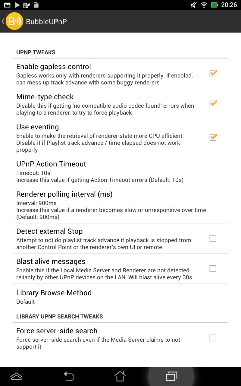

В BubbleUPnP (у меня стоит 12 версия) надо в настроиках кой какие галочки поставить, чтобы был нормальный Gapless, если надо вечером гляну, сейчас не помню.
Вот прямо было бы замечательно! Если не трудно) А скрином так вообще обяжете)
AUDIO PC: SilverStone Lascala LC13-E Black, GA B150M-D3H DDR3 , Pentiuм G4500 , Arctic Alpine 11, 8gb, SOTM pci-e , питание SOTM mBPS-d2s , ЦАП Aune s16.
Вечер добрый.
На вкладки UPnP Tweaks надо отметить Enable gapless control и Use eventing
Естественно в настройках самого рендерера тоже должно быть отмечено Gapless mode

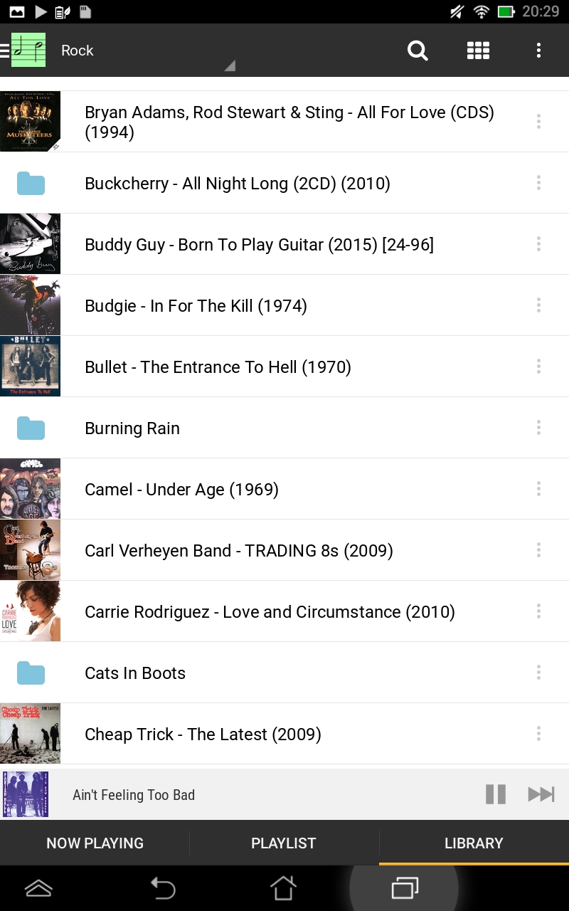

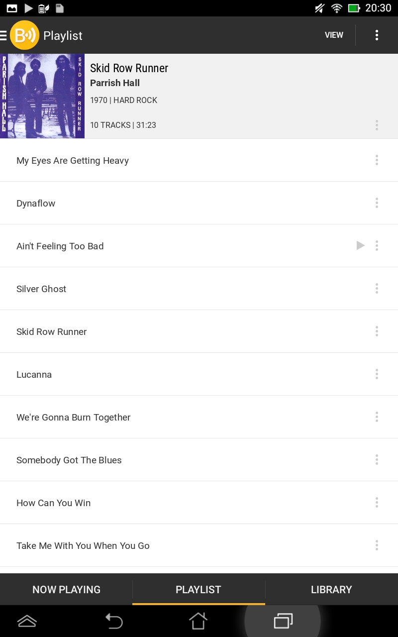

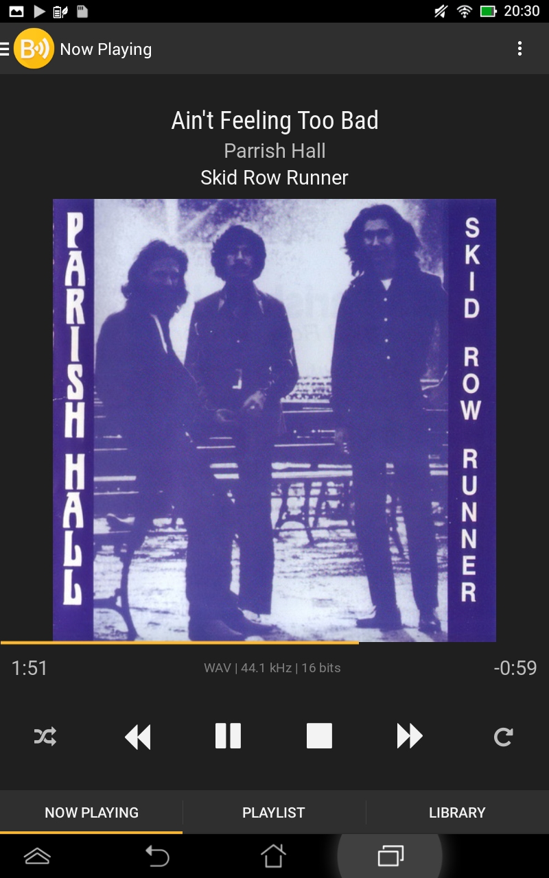

А это как всё это смотрится на управлялке

Спасибо! Вот только у меня на планшет установилась версия 2.9. Пока таких настроек там не нашел(
Ps UPnP Tweaks нашел, но только там два пункта всего. Сейчас поставлю на телефон и посмотрю. Может у Вас с 4pda, кучерявая версия?)))
pps хммм, нет, там тоже 2.9 последняя. Откуда 12? Сори... Не понял..
