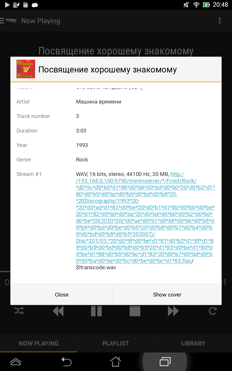

Игорь, Приветствую. Подскажите пожалуйста, есть ли какие-то ограничения по длине, в названиях папок с аудио файлами, на Русском языке, для рендерера под Linux и Windows? Использую MinimServer+APRenderer (Linux)+BubbleUPnP, при открытии папок с длинным именем (количество символов сейчас не скажу, надо считать) на Русском языке, плеер "отваливается" управлялка пишет 501ю ошибку, приходится перезагружаться. Укорачиваю имя в названии папки и всё работает. Рендереры под Linux и Windows ведут себя одинаково. С папками на английском языке вроде такого не замечено. Пробовал в качестве рендерера железный плеер WD TV Live на нём такого не замечено, minimserver и BubbleUPnP были теже.
С Уважением, Сергей.
Сергей, ограничение в коде на длину полного пути к файлу достаточно традиционное - 511 символов. Какая максимальная длина пути (с учетом имен папок) встречается у Ваc?
Но проблема странная, поскольку чаще серверы передают рендерерам не реальные имена и пути файлов, а автоматически сгенерированную и достаточно короткую ссылку для запроса файла через сервер. То есть, до рендерера реальный путь не должен доходить и как-то влиять на его работу.
Изменено пользователем IgorA
Спасибо. Вечером рассмотрю проблему более детально, но точно меньше 511-и символов.
Сергей, для Linux-рендерера содержание ссылки, переданной для воспроизведения, можно увидеть в процессе воспроизведения на вкладке Status веб-интерфейса.
Если MinimServer использует реальные имена файлов и добавляет к ним какие-нибудь свои длинные ключи, то проблема переполнения буфера в 511 символов потенциально возможна.

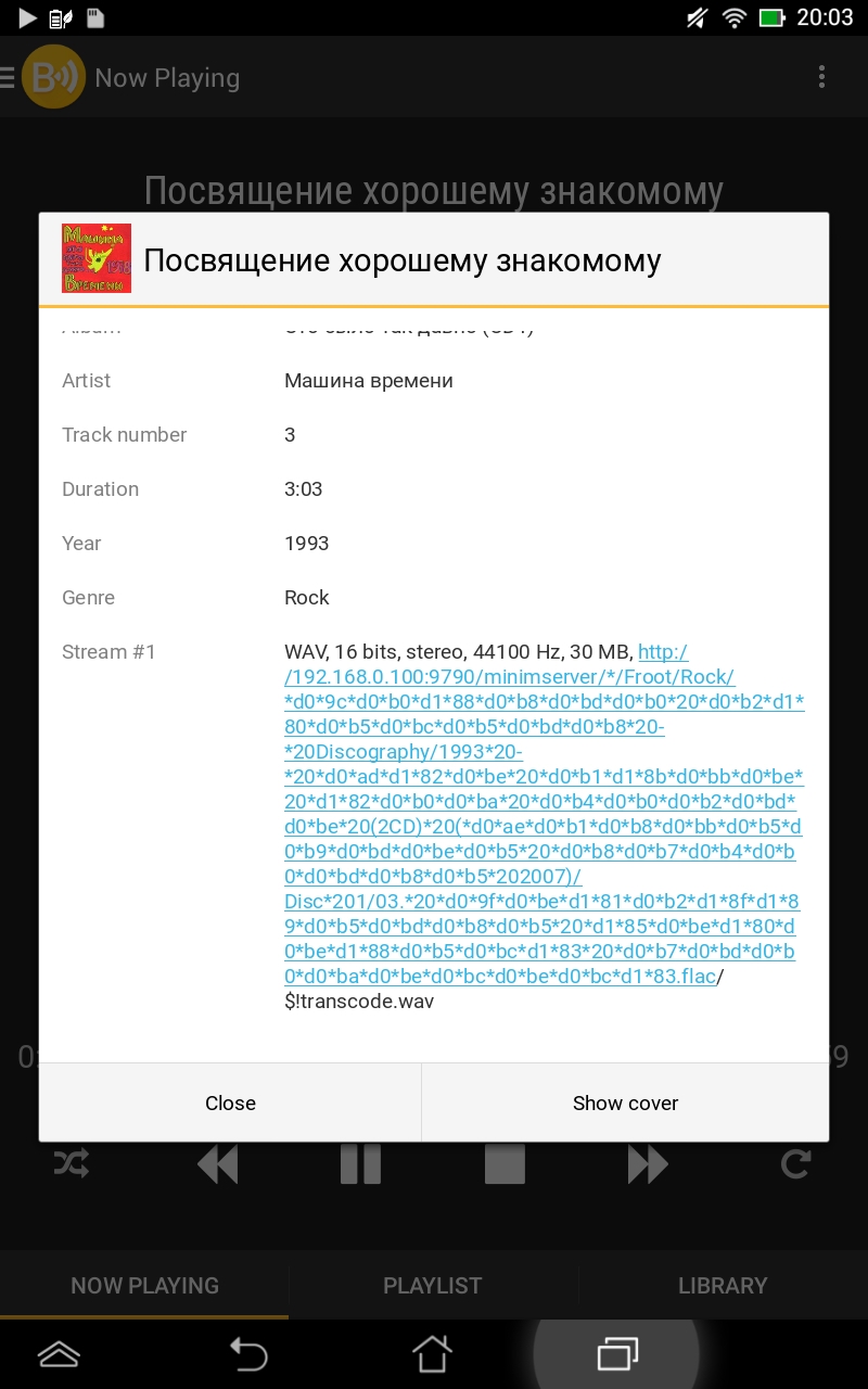

Вот такая картинка. C Kinsky, в качестве сервера, такаяже проблема. В названии папки 57 символов. Вторая картинка это WD TV LIVE на нём затыков нет.
Изменено пользователем Сергей_58
Сергей, да, это похоже на большую вероятность переполнения буфера ссылки. В следующих обновлениях я учту эту проблему.
