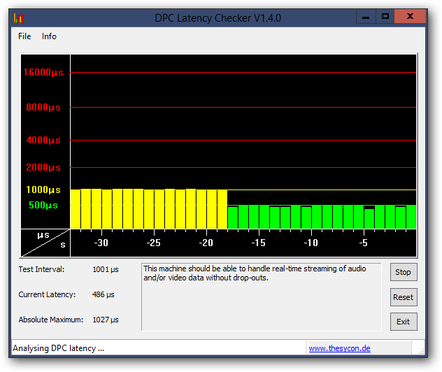

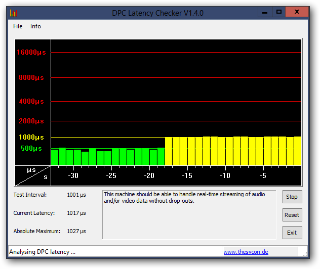

@IgorA, в ap2config есть опцыя период таймера на уменьшение
есть возможность сделать на возрастание где нибудь
В Windows максимально допустимый период таймера одновременно является стандартным периодом - 15,6 мс.
в общем то ясно но запустив другой плеер он что ли умеет повышать мс до 1000post-21608-0-05481200-1512339607_thumb.png
и звук в системе включая и ваш плеер стал хоть как бы чуть ватный но более обьёмный и широкий всё смяхчилось что ли нет рескости мне так ближе
вот выставил в 0,5 и включил ваш плеерpost-21608-0-84128600-1512340011_thumb.pngвыключилpost-21608-0-05429900-1512341147_thumb.png
впринцепе сначала запускаю один плеер он что ли коректирует потом пользуюсь вашим это не долго
@olkoloid, период системного таймера и задержка при обработке прерываний, которую меряет на картинках выше DPC Latency Checker - это две совершенно разных вещи. Последняя характеризует загруженность системы работой драйверов и все стремятся ее уменьшить и гордо демонстрируют минимальные достижения.
Вы - первый человек на планете, который захотел увеличить эту задержку. :)
просто после включение определённого софта замечал что звук меняется в более комфортное звучание для меня сначала думал глюк но потом рещил запускать тест после каждой запущенной программы оказалась не глюк
