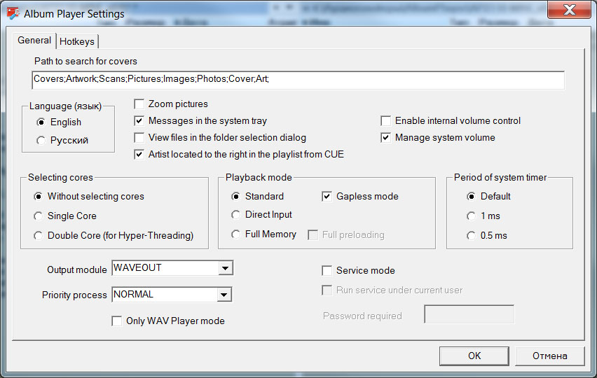

@IgorA, Игорь, добрый вечер!
1.) Разбираюсь сейчас с настройками плеера (версии Mini 64 бит - 32 бит). Если можно, расскажите, пожалуйста, каков последовательный порядок запуска екзешников для настройки плеера под ASIO 32 и ASIO 64 ? Просто версии для меня новые :think:, пытаюсь разобраться. Я хочу настроить вывод с двух компов: один у меня мощный, двухъядерный на Win7-64 с 8Гб оперативки (на нём я хочу задействовать вывод либо ASIO с ASIO4ALL |звуковуха SBAudigy| , либо WASAPI), и второй комп HTPC (оптимизированный "под звук" на WinXP32 c 2 Гб оперативки с организованным RAM-диском для APlayer-а). Так вот, хочу 64-битную APlayer Mini-версию, соответственно на мощный комп (c Win7 64) установить в режиме FullMemory, а 32-битную APlayer Mini-версию установить соответственно на HTPC (оптимизированный с WinXP 32 |звуковуха ESI-Juli@| под ASIO)

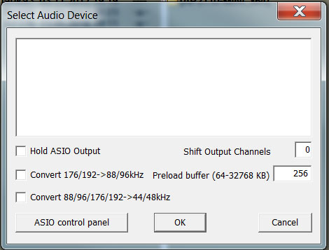

Вот здесь вроде всё понятно, не ясна настройка Hold ASIO, зачем она ?

10.) Режимы воспроизведения: стандартный, Direct Input, Full Memory, если можно пару слов про разицу... (про фул-мемори уже понял, вот первых два чем отличаются ?), я так полагаю, мне надо на HTPC под WinXP32 вероятно использовать Direct Input, а под Win 7 64, наверное Full Memory (верно полагаю ?)
11.) Настроечка "Период таймера" что даёт ?

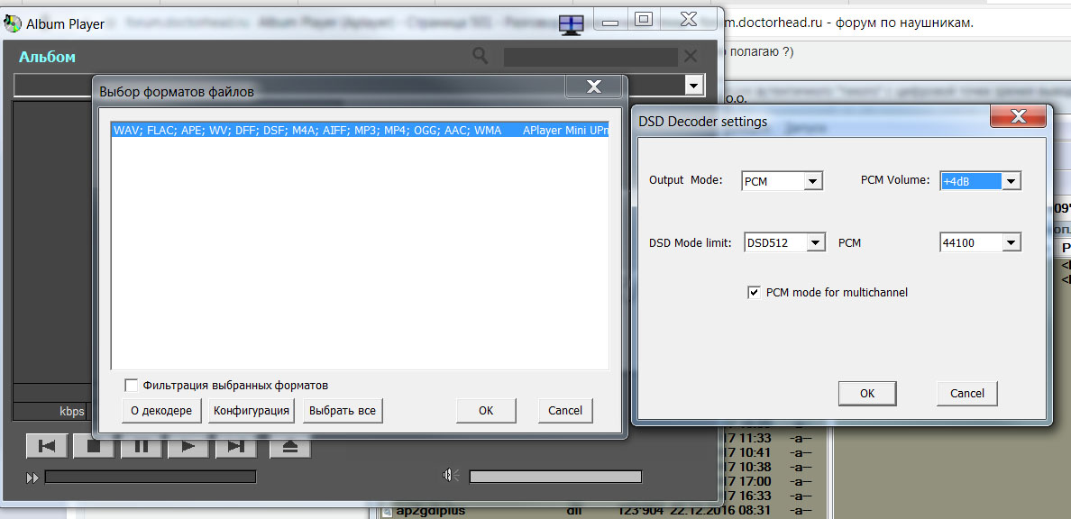

Вот тут, настроечки тоже понять бы, что к чему.....
Там настроечка есть Native ASIO, тоже если не трудно расскажите... DSD ModLimit, тоже, для чего ? PCM Volume ? Эх плеер так "вырос" в хорошем техническом смысле, под него хэлп расширенный надобно уже, просто так уже и не настроить обычному пользователю.... :-)))

Отвечаю по порядку
1.) Копировать сейчас самому ничего не надо. Сначала запускается ap2config для настроек, затем APlayer.exe для прослушивания. После настройки можно удалить все вложенные папки и ap2renderer.exe.

4.) Hold ASIO Output - опция, которая обеспечивает удержание плеером активным вывода через ASIO между треками в режимах без поддержки Gapless - Full Memory и Direct Input. Без этого бывают неприятные коммутационные щелчки между треками-файлами.
5.) ASIO Control Panel - кнопка вызова панели настроек ASIO не плеера, а драйвера. Эта панель может как быть, так и не быть, зависит от реализации.

9.) Режим службы - это альтернативный режим выполнения процесса звукового движка не как приложения, а как системной службы.
Это несколько меняет взаимодействие системы с процессом. Лучше это, хуже или без изменений - надо определяться по месту.
10.) Direct Input - экстремальная безбуферная реализация кратчайшего пути, когда данные считываемые системой из файла записываются прямо в буфер драйвера, как бы вообще минуя плеер. Но не факт, что он всегда будет лучше стандартного режима, надо, опять же, определяться по месту. Стандартный режим использует регулируемый в ap2config буфер в памяти, в который данные с диска подкачиваются коротким импульсом с интервалом в половину времени воспроизведения этого буфера.
В Full Memory файл целиком загружается в оперативную память и воспроизводится оттуда без обращений к диску.
11.) Период таймера задает дискретность (минимальный интервал) с которой программы отслеживают программируемые задержки. Маленькие значения повышают точность, но увеличивают нагрузку на систему.
12.) Воспроизведение не требует больших ресурсов, а работа на одном ядре потенциально позволяет оптимизировать использование кэша процессора. Будет ли это заметно - можно проверять в экспериментах.

16.) AWE блокирует оперативную память, выделенную под все буферы данных в любом из режимов, от перемещения и сброса в файл подкачки. Для активизации достаточно выполнить AWE_on.exe (один раз, при следующих загрузках системы уже не надо).

17.) Эти настройки относятся только к воспроизведению DSD. Режимы Native и DoP только для внешних ЦАПов, поддерживающих эти режимы. DSD Mode Limit тоже относится к этим режимам. PCM Volume задает усиление для выходного потока DSD декодера, который обычно ограничен по уровню -6dB.
