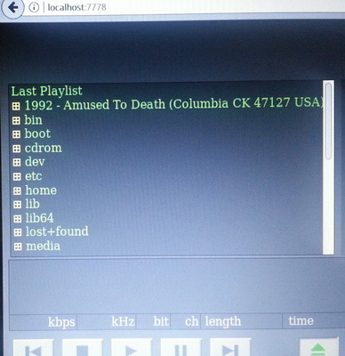

@IgorA,
Всё вроде сделал по инструкции, спасибо.
Использую графический менеджер.
Разжал архив с 64-разрядной версией в папку /usr (в систему вошел как пользователь root с правами администратора).
Из папки распакованного архива попробовал двойным кликом запустить файл aplayer. Запустился или нет, трудно сказать, т.к. ничего не произошло, не открылось, т.е. никакого видимого действия. Так должно быть или запуск файла должен как-то видимо проявляться?
После этого выполнил все действия с браузером (Файрфокс).
Но проблема в том, что в окне выбора отбражаются только системные папки. Пока скопировал в системный раздел музыкальные файлы, вроде играет.
А что нужно сделать, чтобы в окне отображались все папки с файлами, а не только системные, чтобы не копировать каждый раз музыкальные файлы в системный раздел?
Для запуска с root правами из папки /usr можно использовать командный файл aplayer_root.
А где он находится? В архиве файла с таким именем не оказалось, только aplayer...
Ноутбук Acer Aspire V5-131 (Оптимизированная Win 8x64/SSD--JRiver 19.0.117/ BHE 2.73)--Wadia 121 (USB)--Exposure 3010S2 (Preamp+Power amp)--PMC Twenty 22
@Allek, в списке разделов должен выводится корень файловой системы, из которого доступно всё. Подключенные диски можно найти в /media или /mnt.
Постоянно подключенные диски можно один раз отсканировать и сохранить как плейлист (кнопка "+" в панели выбора папки сохраняет текущей плейлист в файл). Добавленные плейлисты будут доступны для выбора в начале списка разделов.
Запуск из графического файлового менеджера никак не визуализируется. Результат проверяется через браузер.
Файл aplayer_root.sh имеется в установочной папке.

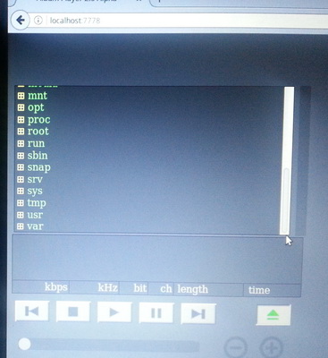

@IgorA,
Насчет запуска, понятно, спасибо. Потом попробую еще запуск с файлом aplayer_root.sh.
А вот насчет выбора файлов пока что-то не понятно.
Не могу найти в окне корень файловой системы из которого мог бы доступится к папкам с муз. файлами.
В окне видны только системные папки, ну и одну папку с муз файлами, которую я намеренно перетащил в системный раздел, чтобы там можно было выбрать хоть что-то:
Это все что есть в окне...
Изменено пользователем Allek
@Allek, у исходной папки с муз.файлами у самой должен быть какой-то путь от корня файловой системы. Скорее всего, через папку /media, которая внизу на первом скриншоте. В ней будет вложенная папка с именем пользователя, а в ней - смонтированные в системе диски.
