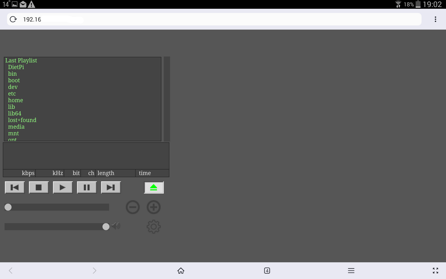

Подскажите пожалуйста в новую версию Дмитрий DietMPD на платформе dietpi встроил Album Player (линукс версия) Есть некоторые неудобства в пользовании.Возможно ли поправить?
Куча папок из всех разделов а не только та на котором музыка ,это совсем не Айс !Возможно ли показывать разделы как например в MPD начинать сразу с папки /mnt (internal 1,internal 2)
По умолчанию доступна вся файловая система для универсальности, так как плеер сделан для запуска на любых linux платформах x86, x64.
Можно один раз отсканировать сформировавшиеся музыкальные разделы и сохранить кнопкой "+" как плейлисты. Тогда они будут вверху списка разделов и будут мгновенно открываться.

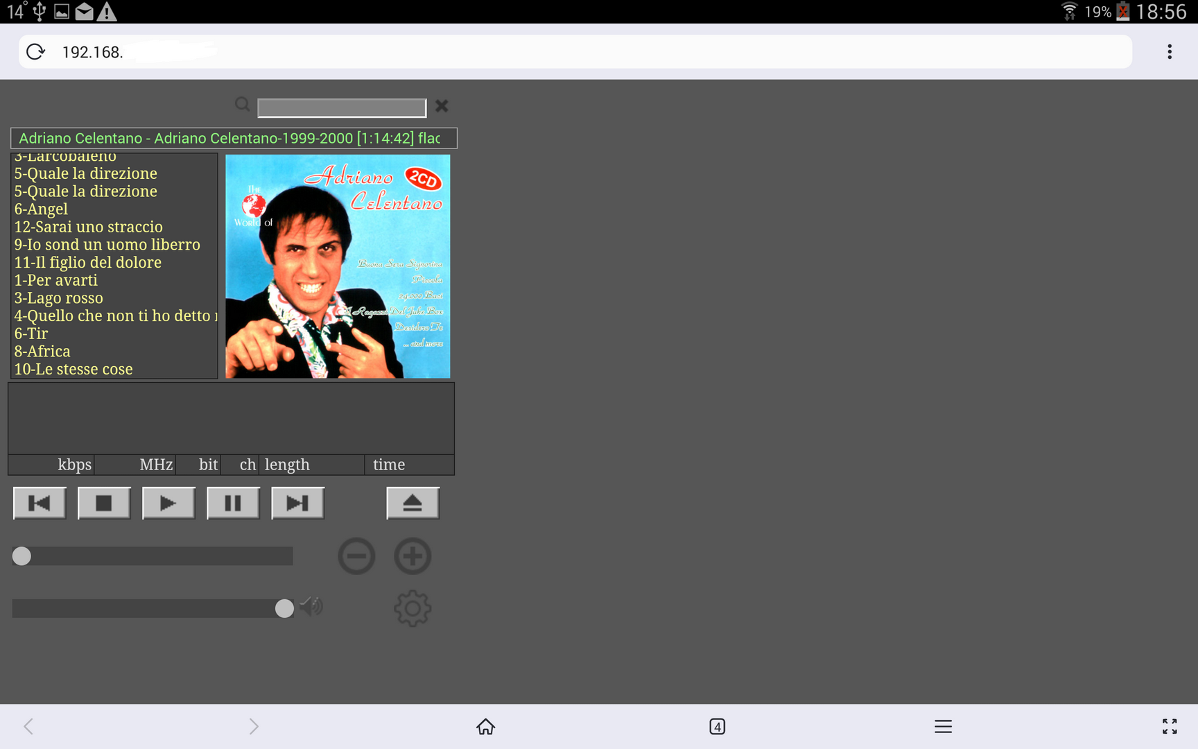

Само окно Аplayer если было бы больше а то 40% занимает в планшете.А это довольно мелко!!!
Окно можно увеличить, изменив масштабирующий коэффициент в первой строке файла aplayer.js. Например, 1.5 вместо 1.0.

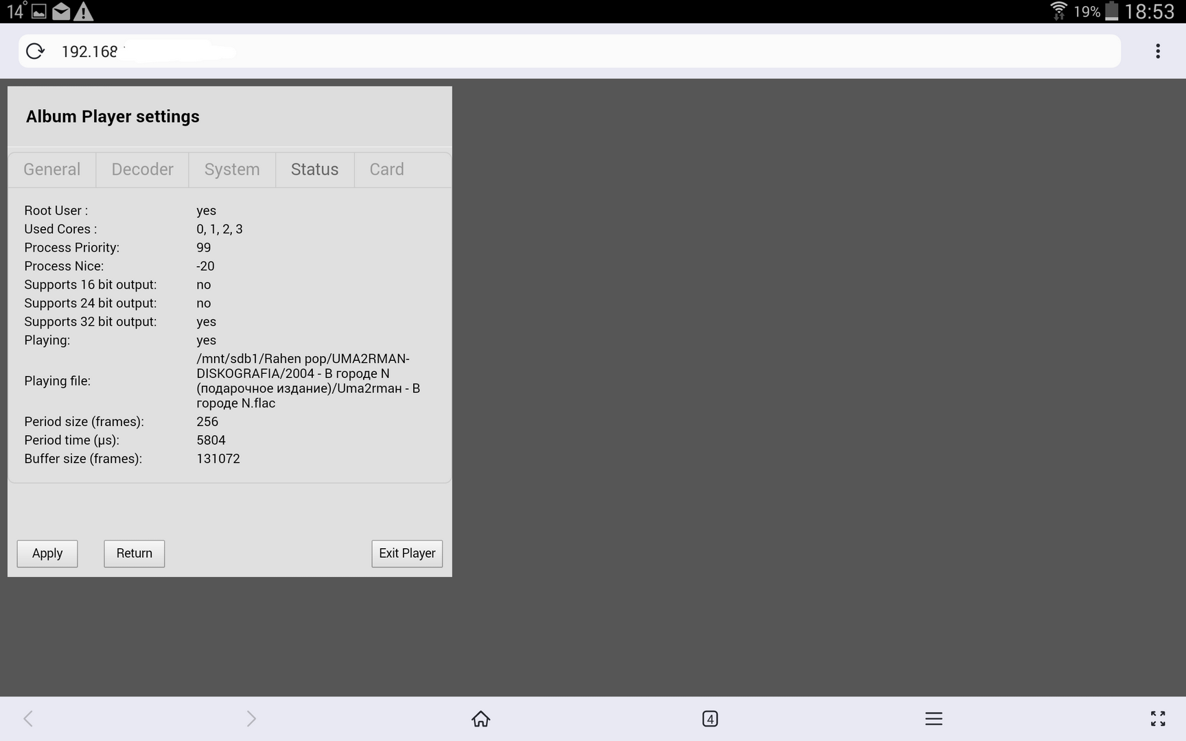

Также почему 32 бит а не 16 бит как должно быть!
Плеер отображает все поддерживаемые непосредственно драйвером ALSA на низком уровне разрядности вывода, поочередно проверяя доступность каждого формата. Там не случайно три строки. Но пока практика показывает, что драйвер ALSA обычно принимает одну фиксированную разрядность, как ASIO в Windows.

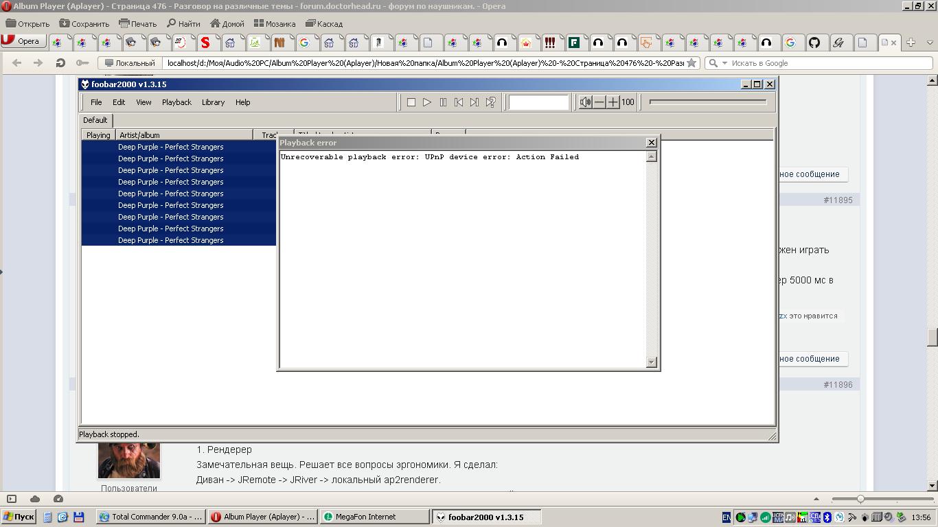

Игорь, сможете подсказать в чём проблема?post-12329-0-16759100-1504176964_thumb.jpg
