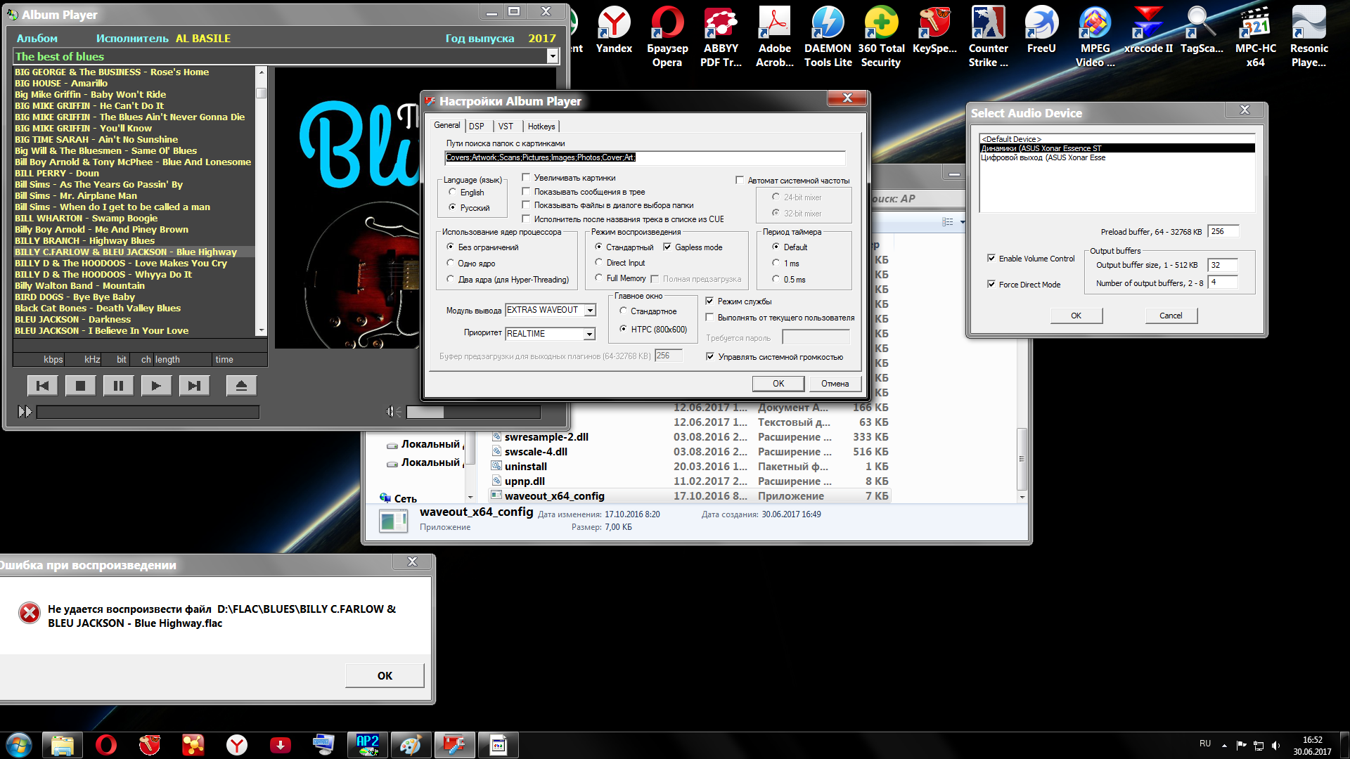

Игорь! Плеер из коробки глюков не имеет, а вот при первом же изменении конфига глюк словил с первой попытки!
@ndp, спасибо, я посмотрю, как работает этот вариант конфигурации и настроек.
@ndp, проблема была в том, что для вывода через WaveOut не поддерживается остановка из состояния паузы.
Проверьте пожалуйста вариант модуля вывода EXTRAS WaveOut с исправлением (надо заменить файл ap2decoder.exe в папке плеера):
waveout.zip
Игорь косячёк ушёл, лишь при переключении каждый раз проскакивает звуковой артефакт, как будто доигрывает остаток в буфере!
Видимо, декодер рассматривает заголовок файла с нестандартной частотой как некорректный. В Mini и в полной версии разные декодеры. Можно попробовать другой вариант.
Проблема решается предварительной конвертацией DFF в инкапсулированный DoP-Wav с помощью VinylStudio. В этом случае можно вообще выставить режим waveonly, да и привязка выводу ASIO не обязательна.
Попробуйте этот вариант. Должно быть без артефактов.
waveout2.zip
Да Игорь! большое спасибо, всё работает как надо!
