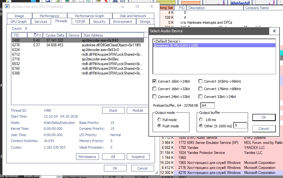

Круто, в свежем обновлении минимальный буфер васапи уменьшился, сейчас push, 5мс слушаю.
Изменено пользователем Ilia555
