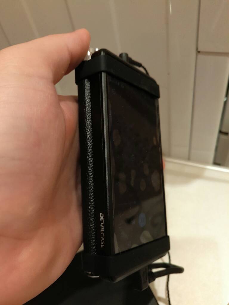

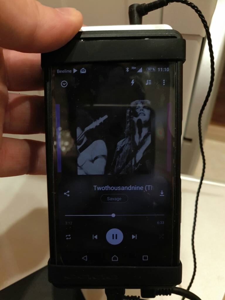

Как вариант oppo ha2 и z5compact, отличный вариант даже для авто через aux при наличии 4 g интернета и домашнего сервера micro SD и не потребуется разве что только для dsd) post-28083-14731895134402_thumb.jpgpost-28083-14731895288389_thumb.jpg
Отправлено с моего E5823 через Tapatalk
