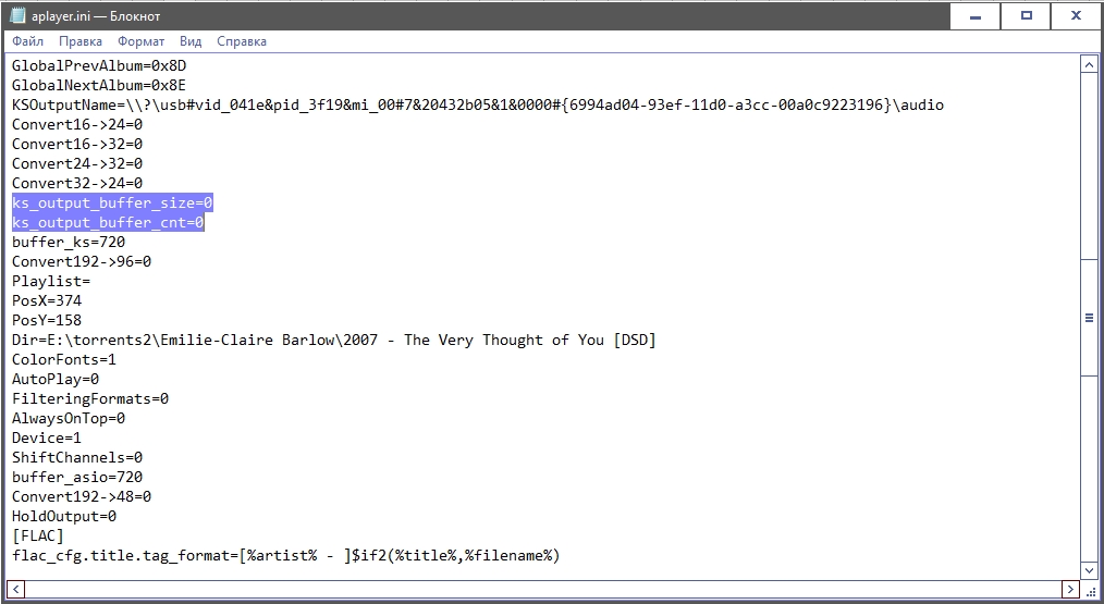

AP очень круто играет с выводом KS(extras), очень чётко и чисто. Ещё оказывается что в aplayer.ini в настройках KS можно поставить 0, так звук ещё лучше, но с такими значениями играет только 44100 и 48000, выше просто треск, то есть поток не принимается.
