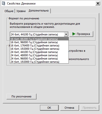

Как тогда лучше для файлов 16, 44,1, чтоб была обработка 24бит на вход цапа 24бит?
Или без обработки(16бит>16бит), но обработка частоты дискретизации: 88,2кГц?
Ilia555 , если из-за специфики ЦАП, вернее его ASIO драйвера, о чем выше говорил Уважаемый Игорь, не надо менять разрядность. то лучше ни чего не трогать. То же самое, это мое мнение, относиться и частоте дискретизации. Увеличение частоты и битности на уже ранее оцифрованном сигнале ни чего нового не принесут. Т.ч. , мое мнение, лучше усилия направить на качественное воспроизведение того. что кто-то как-то когда-то уже записал - лучше не будет.

@fordfocus533, в том то и дело что при 16бит в драйвере он принимает от 88.2кгц(44.1, 48 не воспроизводит), если в дайвере выбрать 24бита: то от 44.1 воспроизводит, но тогда поток 16бит идет в драйвер 24бита.
Ilia555 , не совсем все понял, вернее, совсем ни чего не понял: что, как и куда передается. Пожалуйста еще раз посмотрите свое предложение.
Я так понимаю, в АП выбираете вывод через ASIO вашей ЗК (или ЦАПа), делаете какие-то настройки DSP в АП (ресемплинг и формат вывода) при которых файл wave или Flac 16/44,1 играет или не играет. Драйвер ASIO имеет свою панель настроек? Что там можно изменять?
Чудес не бывает: "если в дайвере выбрать 24бита: то от 44.1 воспроизводит, но тогда поток 16бит идет в драйвер 24бита.": Может быть Вы имели ввиду, что если в драйвере ASIO ЦАП установить 24бит, то сигнал 16бит подается через АП на ЦАП в формате 24бит? Так и должно быть.
Повторюсь, есть ли свои настройки ASIO ЦАП и какие (скриншот если можно).
Главное, какой Вы хотите получить результат: что вошло в АП, (16/44,1) то и должно прийти на ЦАП (16/44,1)?
Или что-то другое?

@fordfocus533, все просто, если в драйвере ASIO выбрать 16бит то ниже 88.2кГц не воспроизводит.

@Ilia555, формат передачи 24 бита ничего не меняет в значащих 16 битах, поэтому есть смысл оставить его для всех вариантов контента.
Ilia555, Рискну примазаться к ответу Уважаемого Игоря: если при выборе в драйвере ASIO 24бит играет ВСЕ, выставляйте 24бит и наслаждайтесь.
Но чудеса оказывается бывают, как Вы говорите: "если в драйвере ASIO выбрать 16бит то ниже 88.2кГц не воспроизводит". Первую картинку, с настойками ЗК, Вы приложили, надеюсь, просто так, это же настройка ЗК в Windows, и если выводить через ASIO (или WASAPI), звук должен обходить Windows-кий микшер и не важно, какие там настройки (пардон за ликбез). Главное чудо, изменение бит в ASIO ну ни как не должно влиять на ЧД.Чудо-чудное, диво-дивное! Обычно, бывают случаи, что не выводят больше какой-то частоты, потому что, какой нибудь плеер "втихаря" даунсемплит, например, все до 48кГц, что бы уж точно все ЗК воспроизвели сигнал. Я так намучился с Arcsoft TotalMedia Theatre, да же выводя звук через Reclock-WASAPI Exclusive плеер все выводил на ЦАП с ЧД 48 кГц. А у Вас наоборот: больше буду, а меньше, нет. Чудо-чудное!
Попробуйте менять настройки, указанные на первой картинке: что будет меняться? По идее, ни чего меняться не должно, это я про ЧД на входе в ЦАП.
Или же, драйвер ASIO какой-то "кривой".
То есть в драйвере выбрать 24, а в dsp: original?, или в dsp выбрать: 24? (файлы: 16, 44.1)
Да, для наглядности, 16/44.1, 48, ASIO тоже не принимает, при приеме 16 в настройках драйвера.
Да, в драйвере 24, и в dsp тоже лучше выбрать 24, так как преобразование в 24 неизбежно, когда в драйвере выбрано 24..
Уважаемый Игорь, если позволите: с 24бит все понятно, но что Вы думаете, почему при 16бит у Ilia555 проблемы с выводом: причем здесь 24бит в ASIO и не менее 88 кГц на выходе. Вопрос не по АП, понимаю, но мне уже интресно, как такое может быть. Спасибо.

@fordfocus533, такого не должно быть, но, может быть, какие-то странности есть у конкретного драйвера.
На мой вкус последние 2 версии особенно хороши, отличаются от предыдущих. Мне больше от 20 нравится, более ламповая.
@Ilia555, не помню таких проблем, хоть и валяется 0404, одно время слушал. По характеристикам она поддерживает 16 на 44.1. Может только в виндовых дровах DS не поддерживается? А через асио все нормально должно быть.
Странность драйвера, в ASIO тоже, при 24 или 32 поддерживает, при 16 нет.
Изменено пользователем Ilia555
Ilia555 , выяснилось, что не только у Вас проблемы с родным драйвером ASIO Вашей E-MU 0204:
"Родной драйвер ASIO совершенно никуда не годится. Он не просто глючит, он может испортить вам весь день!", это цитата из:
Так что, либо найти драйвер ASIO от другого производителя, который "увидит" Ваш ЦАП, либо выводить через WASAPI или KS, что не всегда бывает хуже чем, прямой вывод через родной ASIO.
В плеере АП в EXTRAS есть и то и другое, я вчера попробовал - играет, "аудиоблох" не ловил, т.ч. можете попробовать и сравнить.
Удачи.

Таких проблем нету, только в ASIO драйвере надо выбрать 24bit, чтоб 16, 44.1 играла, и в dsp AP вывод 24bit(не ухудшает звук)))
