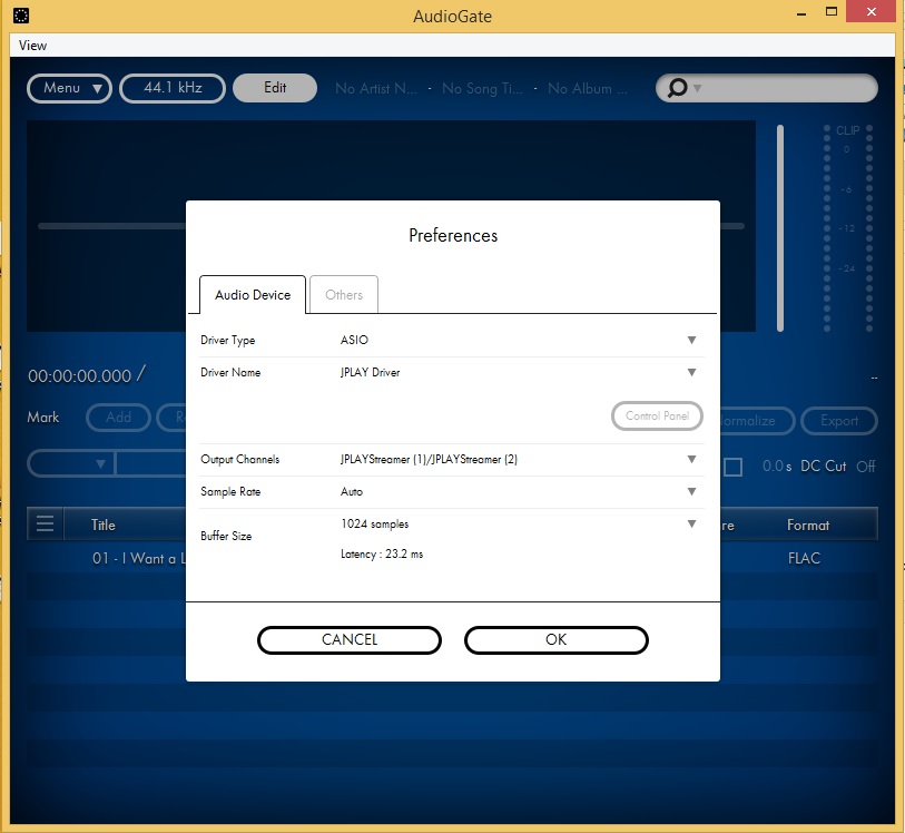

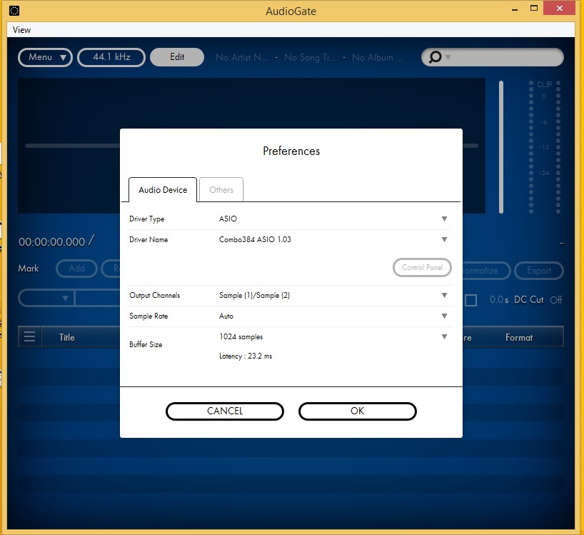

Удалил in_dts.dll, и этот капризный файл от Wynton Kelly заиграл - чудо-чудное!
С помощью плеера AudioGate (вернее информации в его настройках о латентности драйверов ASIO ), вот картинка:
это родной драйвер ЦАПы ASIO Combo384
это Jplay ASIO
подобрал режимы в JPLAYSettings для Jplay ASIO соответствующие настройкам родного ASIO Combo384: это 23,2 ms, 1024 samples - и АП заиграл через Jplay при выборе файлов из EXTRAS \ ASIO - чудо-чудное 2!
Правда, зачем это надо, если Игорь написал что:
"Jplay в этом случае является дополнительным звеном между АП и драйвером карты в цепочке передачи данных на ЦАП."
