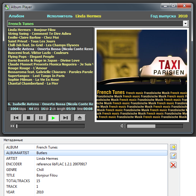

Уважаемый IgorA, вопрос всё тот же:
Альбом-компиляция. FLAC. В тегах заполнено и ARTIST'ы, и ALBUMARTIST.
Aplayer показывает "исполнителем" для всех треков только ARTIST'а 1-го трека.
v. 2.101 от 26.09.2014.
@delm, индивидуальные исполнители треков для FLAC отображаются в названиях треков. Если, конечно, шаблон в настройках FLAC-плагина не менялся. У меня он такой:
[%artist% - ]$if2(%title%,%filename%)

@IgorA: индивидуальные исполнители треков для FLAC отображаются в названиях треков.
- Да, но речь про другое. У альбома установлен ALBUMARTIST. Так вот, сверху окна "Исполнитель" отображается не ALBUMARTIST, а ARTIST 1-го трека.
Посмотрите скриншот. В данном случае Aplayer должен был бы отображать "Исполнитель Butlers":
Изменено пользователем delm
@delm, на этот вопрос я уже отвечал. Информацию о треках плеер получает от входных плагинов через интерфейс, соответствующий старой спецификации метаданных, в которой просто не было тега AlbumArtist. Изменение этой схемы возможно, но требует существенных переделок только ради правильного отображения коллективного авторства сборников без CUE, что в мои ближайшие планы не входит.
@IgorA, хорошо - забудем про ALBUMARTIST. Тогда в приведенном мной примере должно отображаться "Исполнитель Isabelle Antena", т.к. играется 6-й трек, а не 1-й. Или я не прав?
Уважаемый Игорь, вас не смущает происхождение 99% сборников с CUE...? ;)
Все известные мне музыкальные магазины продают только потрековые альбомы.
Меня смущают сами сборники. Информация вверху выводится плеером для авторских альбомов и в случае отсутствия CUE берется, действительно, из первого трека альбома.
Тогда логично сделать "Исполнителем" не ARTIST'a 1-го трека, а ARTIST'a текущего трека.
Грустно, что именно Album Player не поддерживает тег ALBUMARTIST... :notknow:
