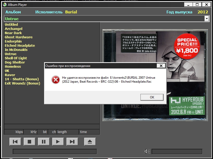

Друзья, скачал последнюю версию с сайта, возникли проблемы с ap2decoder для ASIO...
Первый раз при включении файла пишет "Не удается воспроизвести файл"...
Потом включился несколько раз....и все "Не удается воспроизвести файл"... через обычный (не ASIO) ap2decoder все работает...
