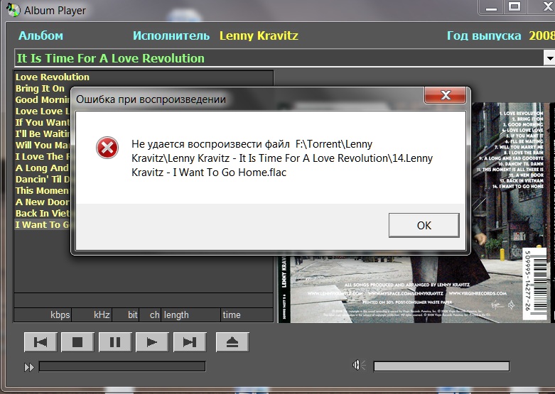

Есть такая проблемка.
Использую последний вариант плеера (06.08.14), в конфигурации Single-Core-Decoders - Full-Memory - ASIO
Preload buffer - ставил от минимума до примерно 120kb, звуковуха Julia, при переключении между треками или при использовании mozill"ы в абсолютно произвольные временные рамки происходит зависание плеера и появляется писк из колонок, который можно убрать, зайдя в диспетчер семёрки - "Звук", выбрав там свойства цифрового выхода джулии, нажав вкладку "Дополнительно" и нажав кнопку "Проверка" этот противный писк пропадает. Но остаётся другая проблема которая заставила всё это написать, при попытке воспроизвести какой либо файл плеером, появляется такое окно с ошибкой.
Собственно у меня вопрос, есть ли возможность оживить плеер не прибегая к перезагрузке системы?
Если перезапуск плеера не помогает, надо завершить через диспетчер задач процесс ap2decoder.exe. Повысить стабильность может увеличение размера буфера ASIO в настройках драйвера.
Процесс ap2decoder.exe в диспетчере отсутствует, после обычного закрытия плеера, в этом то и проблема. Я думал может есть ещё какой-то способ.
@MrGold, переходите на Direct input - в нем зависаний нет, благо он стал больше нравиться. У меня на full memory тоже постоянно зависало, а вообще главное же звук, а остальное мелочи.
