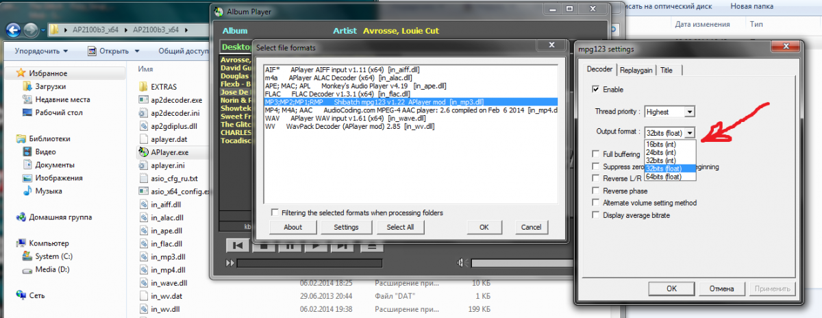

post-19206-0-32459200-1392324337_thumb.png Долго искал в интернете что ни будь по этим настройкам и слава Богу нашел этот форум и разработчика тут))))
хочу спросить что это за настройки которые я отметил красной стрелочкой? для mp3 и для flac что лучше? 16 или 24 или 32?
звуковая карта x-fi titanium HD слушаю через фул мемори асио) частота 44 - 48 т.п. в асио в карте переключается автоматом на аппаратном уровне, а вот что лучше для звука что выставить в настройках плеера мп3 и флак 16 или 32?
на что это влияет? - скриншот я прикрепил
Для mp3 задаётся только формат вывода, декодирование не изменяется, поэтому принципиальной разницы нет.
float форматы лучше не выбирать, а из целочисленных - подходит любой и можно оставить исходные 16 бит.
Для flac лучше ничего не трогать в настройках.

а тут))))
всеравно не очень понял... ну есть же flac 24 бита.. а в настройках стоит 16... что будет тогда?
На скриншоте настройки mp3-плагина. Соответственно, они влияют на воспроизведение файлов формата mp3, а к воспроизведению flac отношения не имеют.
@IgorA,ну хорошо, а в настройках flac как быть? я вообщем говорю про настройки форматов, вот у меня есть на компьютере флак 24 бит написано когда открываешь плеером.. а в настройках там стоит 16.. оно как то вляет?
и киньте ссылочку на бету 2 пожалуста :)
@xjoker2005, в настройках flac плагина преобразование в 16 бит включается опционально, а по умолчанию оно отключено. Соответственно, для 24-х бит останется 24 бита.
