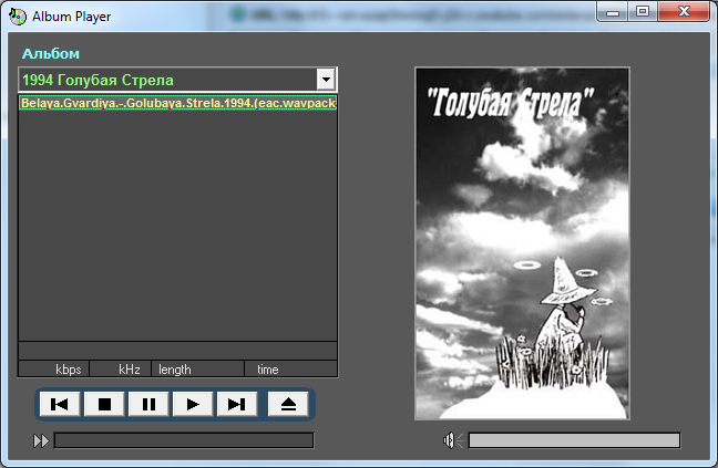

Еще один баг, связанный с wavpack форматом.
Если открывать папку с десятком альбомов в wavpack'e, то один из них будет выглядеть как целый файл, а не как треки содержащиеся в нем. Если же загрузить отдельно этот альбом, то все норм. Да и альбом каждый раз разный. Иногда все загружается отлично.
Сложно сказать с какого момента это все появилось. В версии 2.8 не было. В версии 2.95 уже было. Осталось и в 2.96.
Вот пример как это выглядит, целый файл на 50 минут:
