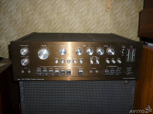

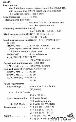

Посоветуйте что лучше купить Sansui A-80 или Dual CV-1700 оба в хорошем состоянии. :praynew0:
China дюаль. Этот сансуй какой то из начальных похоже, вряд ли он интересен.
Домашние: Snorry ТДС-15 / ТДС-5м (мод) / ТДС-7 / Yamaha YH-1000 / Yamaha HP-1000 / Pioneer SE-700 / Beyerdynamic DT-911
Портативные: FA TBA-04 / Yamaha YHD-1 / Telefunken TH-110t / Yamaha YH-5m / Westone um3x RC / FA Tandem & more
На работе: Fischer Audio / Takstar / T-Peos / AKG K340 (винтажные) / Sennheiser HD1000 / Sennheiser HD650 / Beyerdynamic DT-990 / Denon AH-2000 / Audio-Technica's ATH-AD1000 / Pioneer SE-L40 / Elega DR-232ch / Beag FDS 26-600 / Yuin G2a / Yuin PK1 / FA Oldskool 33 1|3 / Phonak 112 / DBA-02 / SBA-03 / Re0
Или вот такой Technics Какой лучше споётся с акустикой Technics SB X500A
China
"Сансуй" похоже из линейки 1981-83 гг.
"Дюаль" чуть старше - 1978-80 гг., кажется так. Эта модель разработана для "Дюаль" на фирме "Нордменде", о которой говорили выше.
У "Сансуя" похоже будут не самые интереные СЧ, а вот басить и выдавать "медный чарлик" он должен на ура.
На "Дюале" по первости может показаться недостаток ВЧ, но это кажущееся явление, прислушаетесь и оно пройдёт.
Про "Техникс" не в курсе. Никогда не пользовался.
Но АС в 70-х говорят у них были весьма приличные. Значит и с усилением они д.б. работать серьёзно в эти годы.
